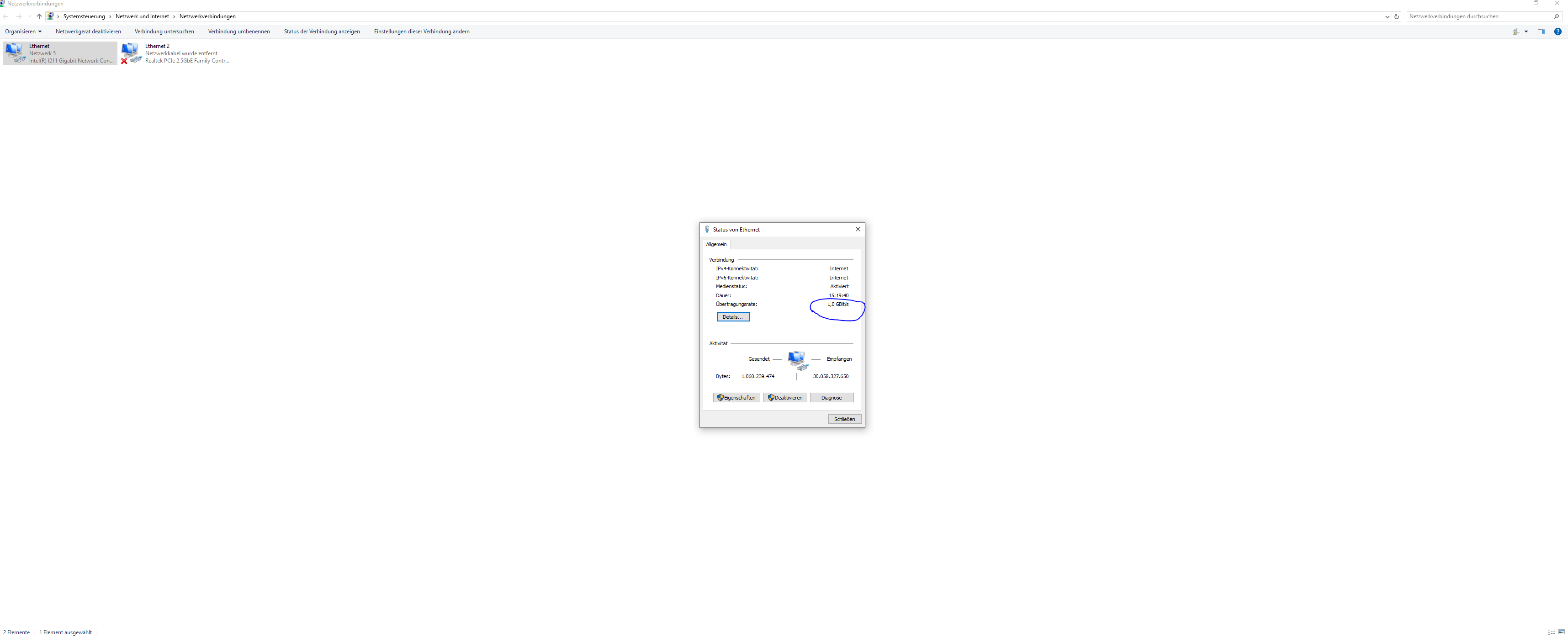

Ist auch 1Gbit aktiv auf deinem Netzwerk?
Das Kabel steckt direkt im Router, der Router ist auch von Asus :) Ich kann das Modell bei bedarf nachschauen. 1 Gigabit ist aktiv und den Treiber habe ich direkt von Asus :)
