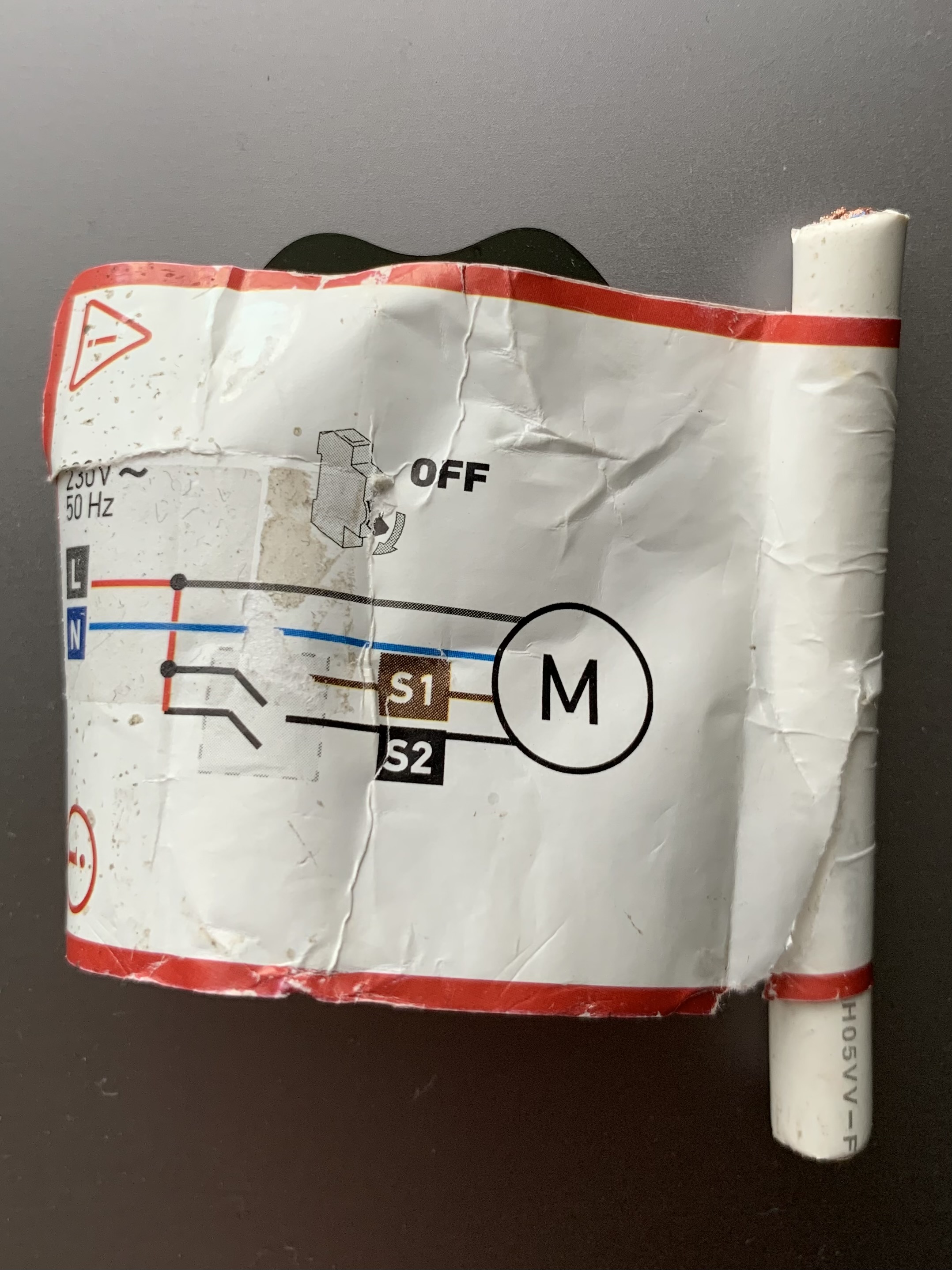

Folgender Sachverhalt, ich habe elektrische Rollladen mit Rohrmotor, was genau für einer weiß ich nicht.
Zur Steuerung gibt es für jeden Rolladen einen Doppelschalter, eine Wippe für auf und eine für ab. Die Wippen blockieren sich gegenseitig, sodaß immer nur ein Schalter geschaltet sein kann.
Der Rolladen fährt so lange, wie der jeweilige Schalter "an" ist, bis zur jeweiligen Endposition, schaltet man nicht vorher "aus".

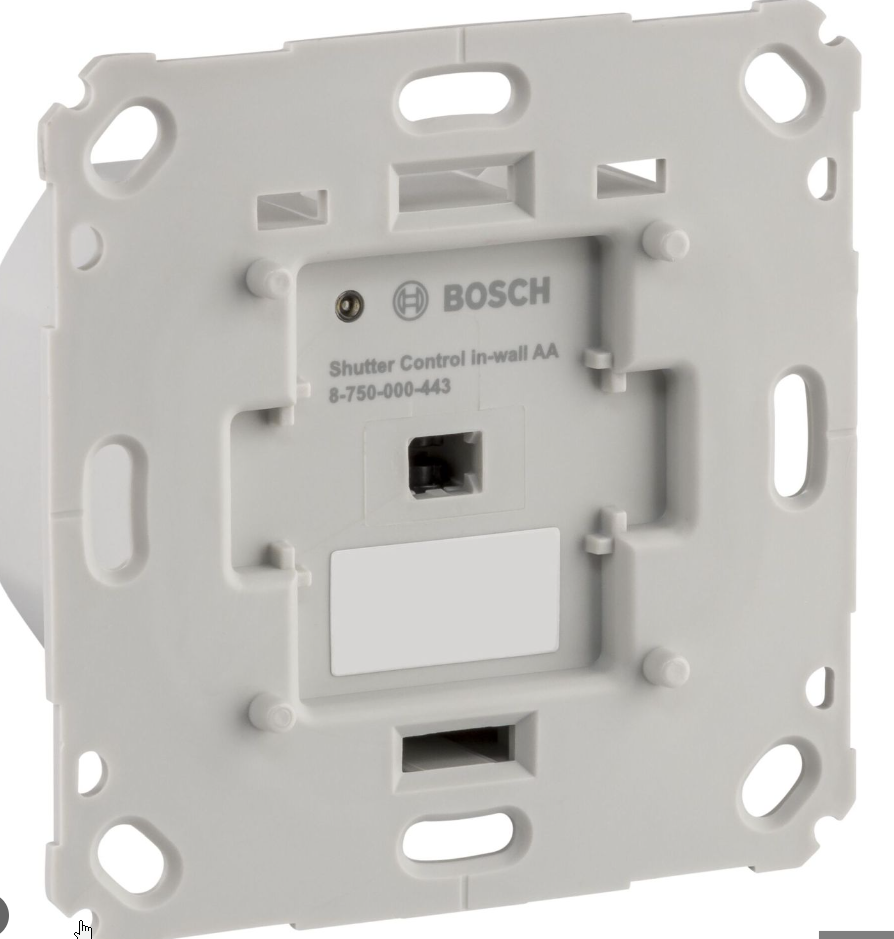

Ich habe versucht das Ganze mit Aktuatoren von Bosch (Rolladensteuerung v1) und Eltako (ESB62NP-IP) auszurüsten.Warum die beiden? Sie sind Home Kit Kompatibel, bei Eltako fällt zudem die notwendige Bridge weg.
Jetzt zum Problem, möchte ich den Rolladen runterfahren lassen, fährt der Motor kurz an und stoppt sofort wieder, das geschieht sowohl bei Bosch, wie auch bei Eltako und ich weiß nicht warum.

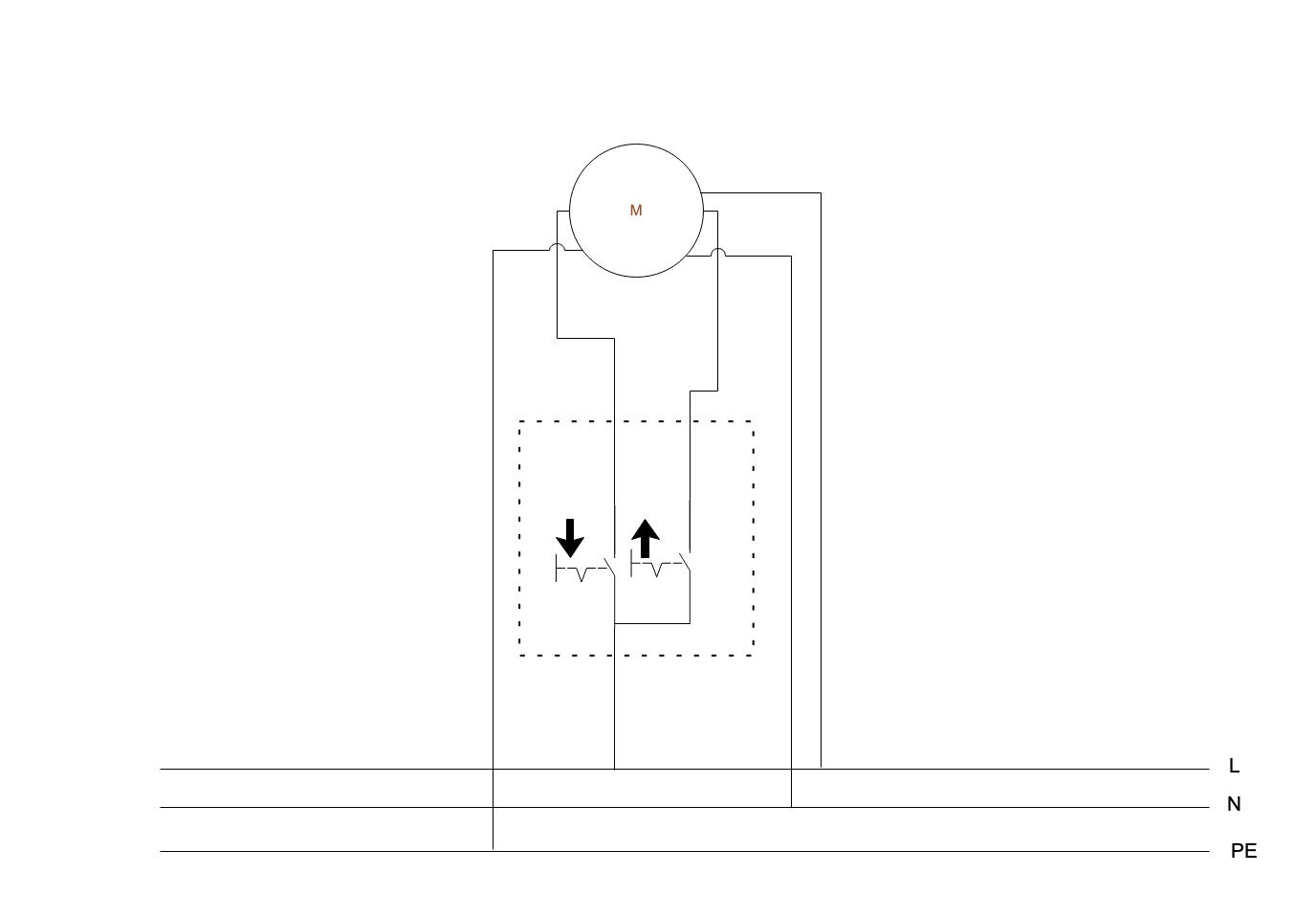

Eine(n) Schaltung/Schaltplan versuche ich noch nachzureichen
Das ist die aktuelle Schaltung, ohne Aktuator.
Zur Steuerung werden wie schon geschrieben, Wippschalter, keine Taster, benutzt. Man muss die Wippe immer selbst in die Aus(gangs)-position zurückschalten.
Das Modell ist der Berker 303520
Was mich wundert, der Motor ist mit nicht nur über den jeweiligen Schaltkontakt, sondern auch direkt noch einmal mit L verbunden.

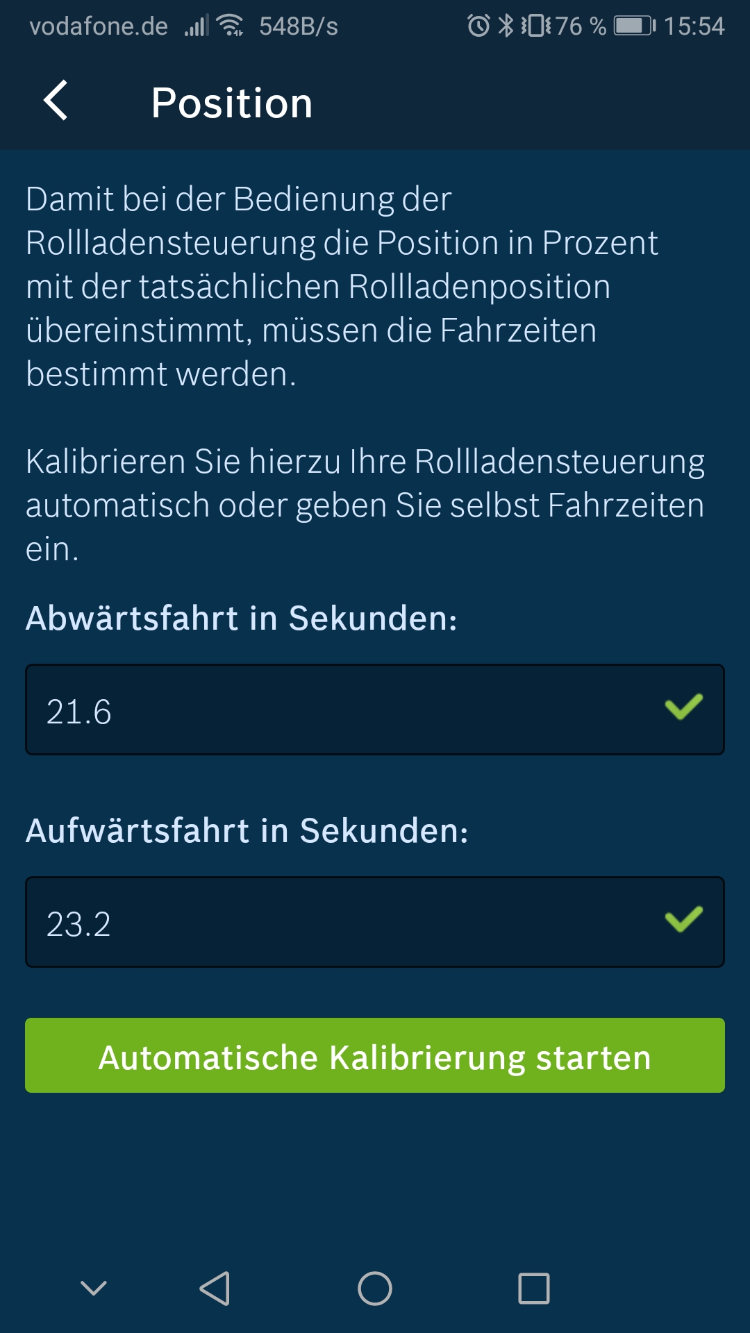

Hast du den Bosch Aktor in der App kalibriert?
Für den Bosch V1 benötigt man ja einen Tasteraufsatz inkl. passendem Adapter. Du darfst den nur ganz kurz antippen in die jeweilige Richtung ansonsten stottert der Rolladen nur komisch rum.

Ja genau das alte Teil, Kalibrieren sollten sie sich automatisch. Das machen die Glaube ich über die Stromaufnahme. Hab es auch mit festen Laufzeiten versucht, aber egal was ich gemacht habe, es hat nichts (richtig) funktioniert.
Starte mal die Kalibrierung in der App.
Über die Stromaufnahme schalten sie nur automatisch in Endlage ab.
Ich habe bei mir alle Rollläden mit den Bosch V1 ausgerüstet und bei keinem gab es Probleme. Ganz intuitiv. Angeschlossen, QR Code gescannt, Kalibrierung gestartet, fertig.
