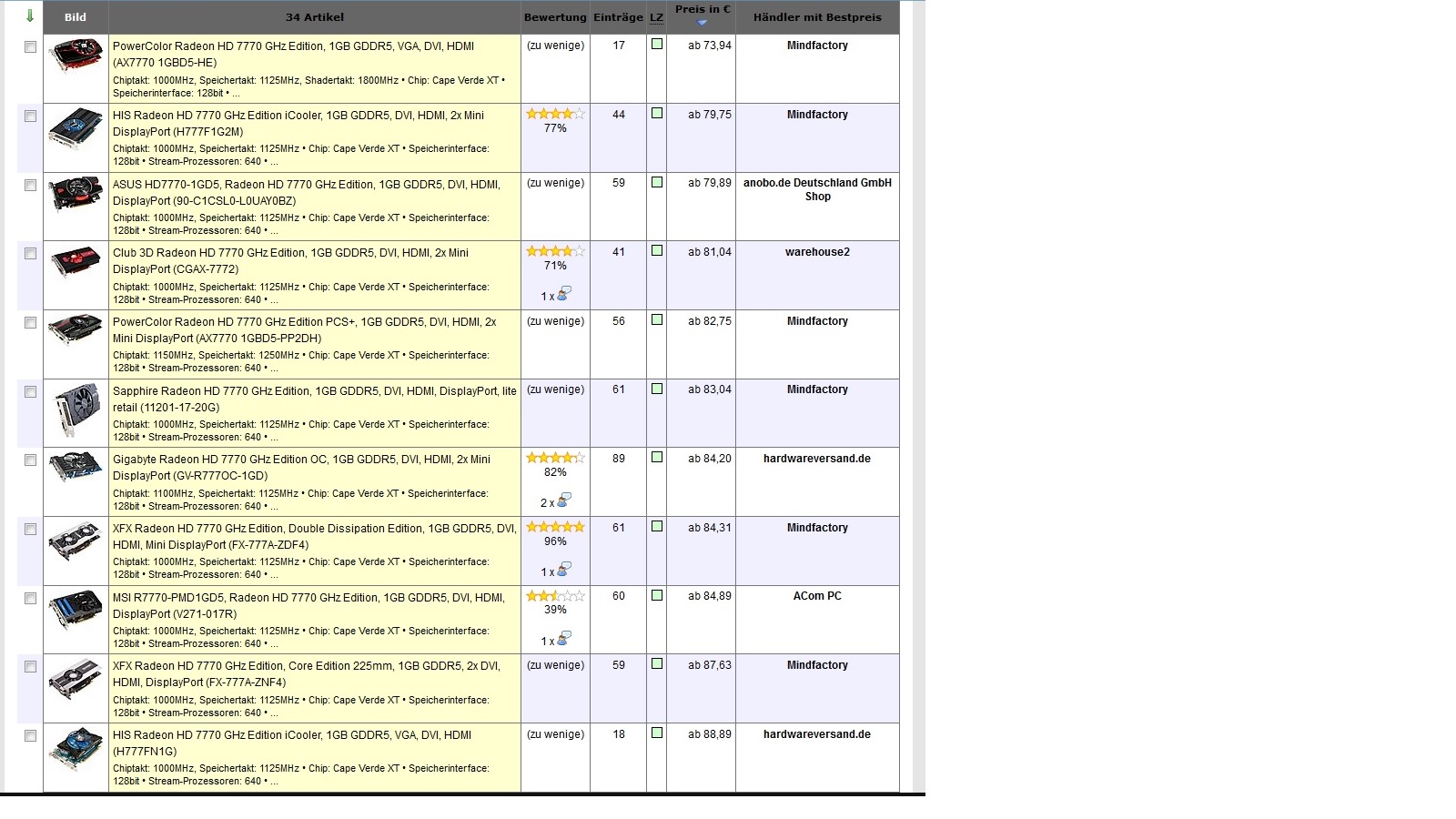

Dann wäre eine Radeon HD 7770 nicht schlecht die fangen so bei 80 Euro.
