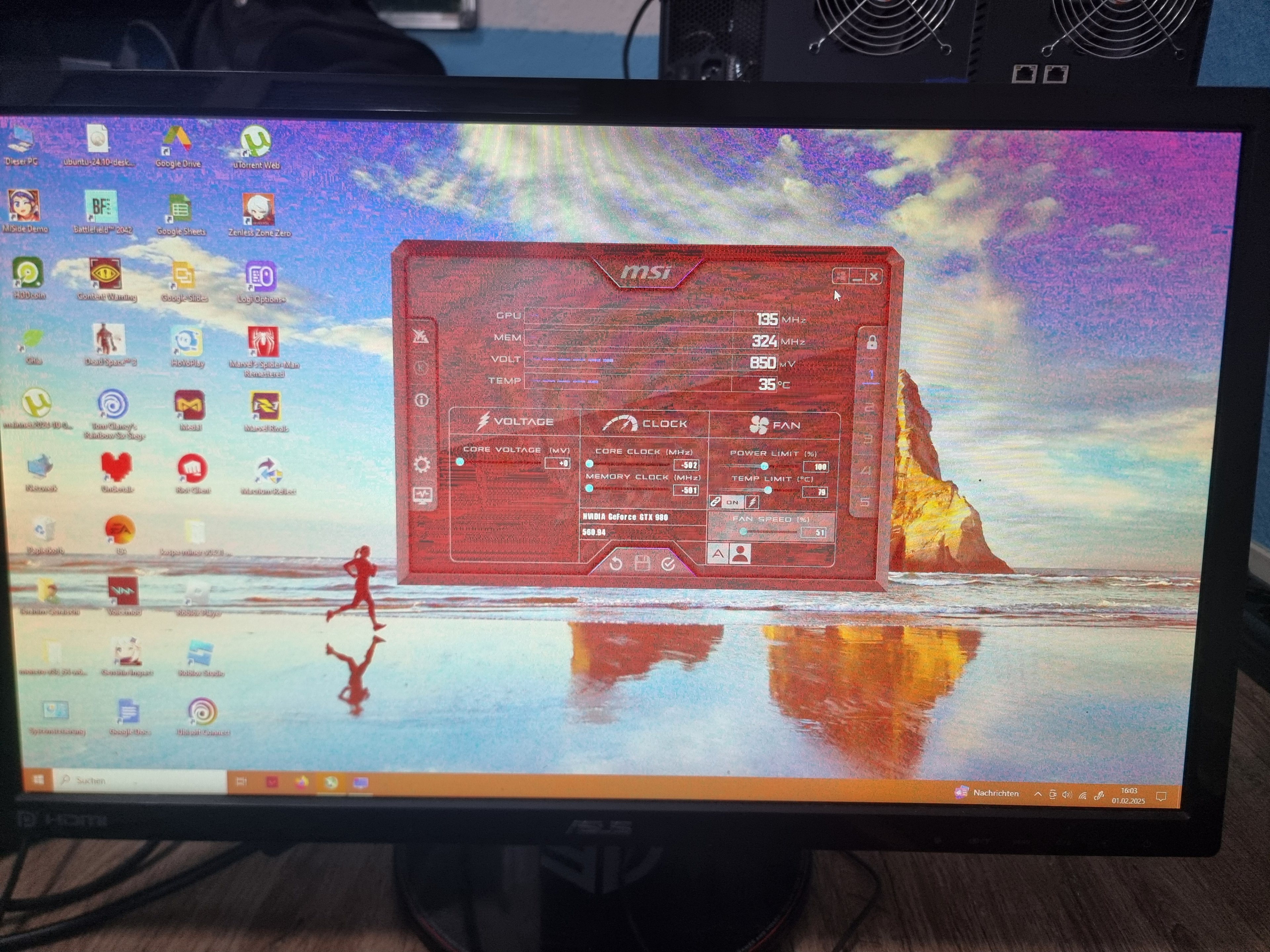

Es sind Rote kleine striche die von oben nach unten gehen ich habe eine GTX 980 kann es an der gpu liegen?

Es muss nicht unbedingt an der GPU liegen, sondern es kann auch der Grafikspeicher sein.
Jedenfalls hat die Grafikkarte ihr Lebensende erreicht.

Kann gut an deiner Grafikkarte liegen--> Vram.
Was du dennoch versuchen kannst, Kabel tauschen bzw. neu stecken.
Aber mach dir bitte keine Hoffnung, mehr als 'nen versuch ist es nicht wert.

Eine Reparatur wird bei dem alten Knochen sich nicht lohnen. Ob es der Backofen richten kann, keine Ahnung. Aber auf jeden fall nicht dauerhaft.

Obligatorisch: Richtigen Screenshot machen, mit einer Screenshottaste wie z.B. Windows+Umstell+S. Sind die Fehler auch auf dem Bild zu sehen liegt das Problem an der Grafikkarte/Treiber/Einstellungen. Wenn nicht: Monitor, Kabel, Verbindung zum Monitor/Buchse.
Und, falls möglich, kannst Du ne andere Karte testen. Dann kannst du Dir absolut sicher sein, ob es an ihr liegt (was es aber zu 99% tut).

Teste Mal mit einem anderen Kabel, und überprüfe derzeitiges auf Wackelkontakte.
Auch mache Mal einen Screenshot kein Foto!
Die Chancen stehen aber noch gut, weil mit Defektem VRAM Windows normal gar nicht mehr startet, nur noch abgesichert.
Gehe auch Mal ins BIOS, wie es dort aussieht.

Kabel kann man ausschließen, da die Streifen senkrecht und nicht waagerecht sind, außerdem werden (im Gegensatz zu VGA) die Farben nicht über separate Adern übertragen (wobei alle 3 Farben vorkommen und nicht eine davon fehlt).
