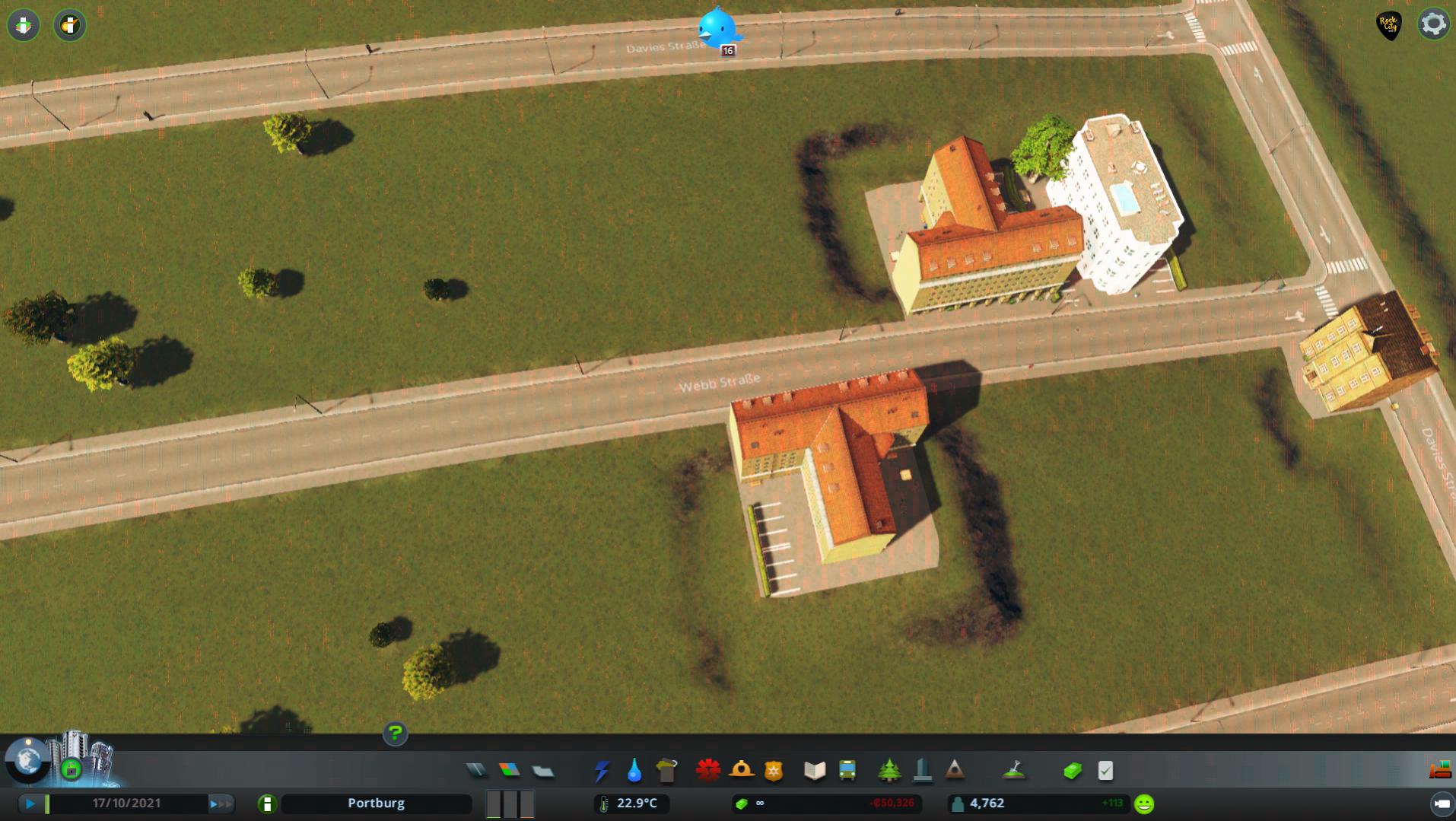

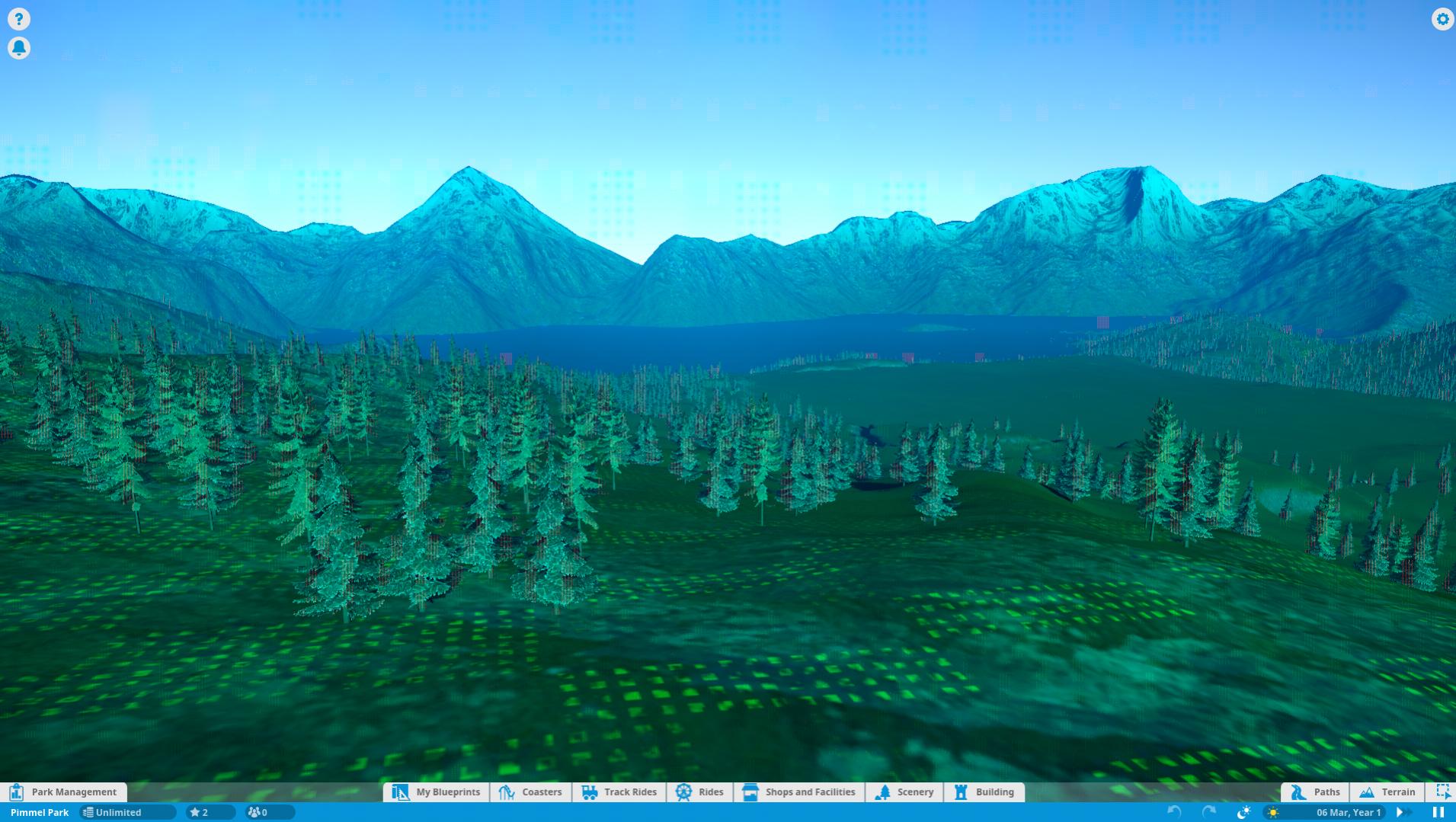

ich habe in letzter Zeit öfter einige Probleme mit roten oder grünen Strichen auf meinem Monitor, die aber komischerweise nicht in jedem Programm vorkommen, sondern nur in etwas grafikaufwändigeren.

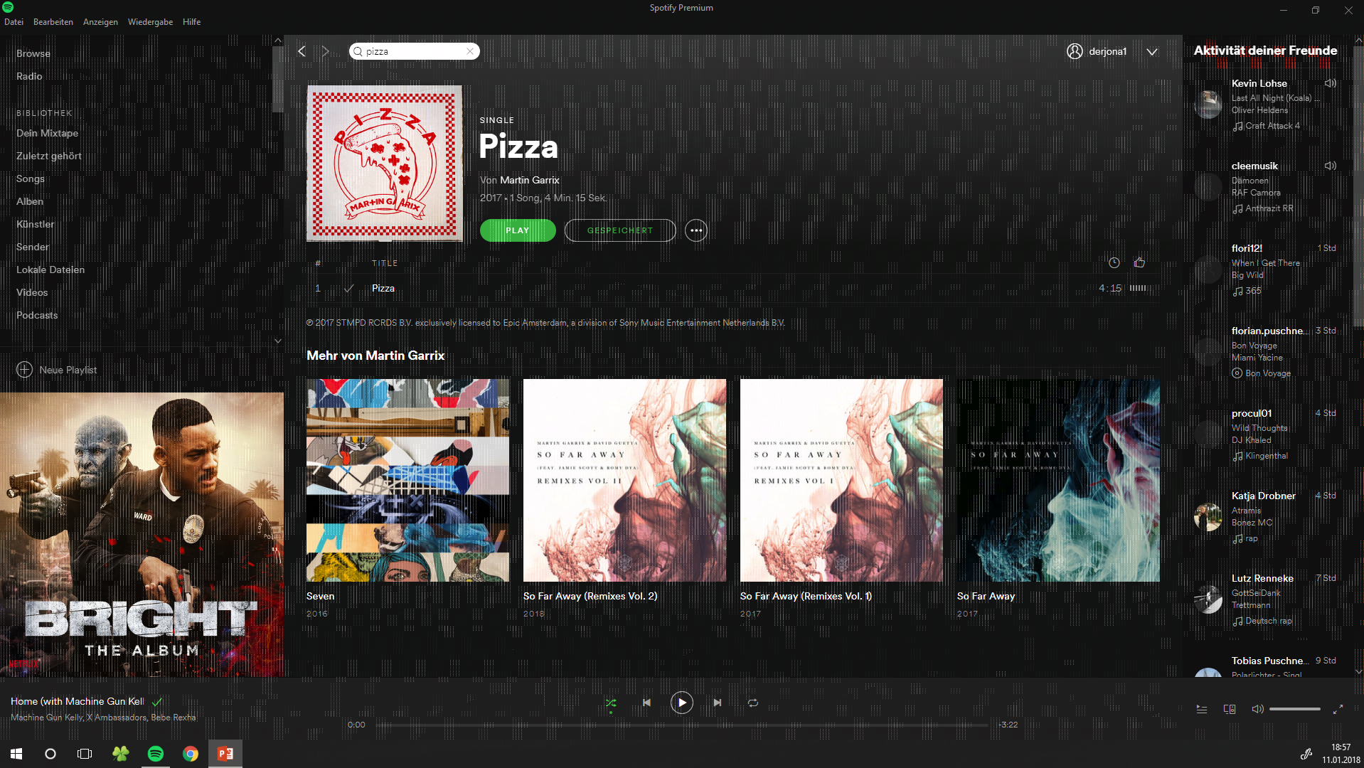

Aber auch z.B. bei Spotify waren rote Striche zu sehen, aber nur in dem mittleren Programmbereich und nicht oben in dem Header.
Die Monitore und Monitorkabel kann ich definitiv ausschließen, da die Striche bei Ausgedruckten Screenshots auch noch da waren. Die Grafikkarte kann man deswegen glaube ich auch ausschließen. (oder habe ich gerade einen Denkfehler zwischen Grafikverarbeitung und Grafikanzeige)
