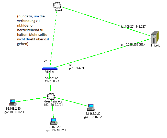

Yoar, der Titel beschreibt bereits so ziemlichst das Problem:
Und irgendwie scheint das so simpel/trivial zu sein, dass ich bei google nichts finde... alle meine Suchen brachten mich nur zu komplexeren Problemen, wie zB der zugriff auf das LAN des VPN oÄ, ich will einfach nur Internet ;(
[Anmerkung: Router= Fritzbox 7570, kein iptables; falls das irgendwie was zur sache tut :$
Was Netzwerke angeht hab ich zwar ne allgemeine Ahnung, aber großartig was getan hab ich noch nie...]
Alle Routen auf dem Router:
Code:
Destination     Gateway         Genmask         Flags Metric Ref    Use Iface
111.222.111.222    0.0.0.0         255.255.255.255 UH    2      0        0 dsl   # Meine eigene IP
192.168.180.1   0.0.0.0         255.255.255.255 UH    2      0        0 dsl   # VPN1
192.168.180.2   0.0.0.0         255.255.255.255 UH    2      0        0 dsl   # VPN2
109.201.143.91  0.0.0.0         255.255.255.255 UH    0      0        0 dsl  # Route zum ovpn-server über das internet
10.255.255.254  0.0.0.0         255.255.255.255 UH    0      0        0 tun0
192.168.2.0     0.0.0.0         255.255.255.0   U     0      0        0 lan
169.254.0.0     0.0.0.0         255.255.0.0     U     0      0        0 lan
0.0.0.0         10.255.255.254  0.0.0.0         UG    0      0        0 tun0  # Tjoar, meinem Verständnis nach müsste das hier ausreichen
Das Internet hängt an 'dsl'.
An dem Router hängen ein paar Geräte ( 192.168.2.0/24 , 'lan' ). An denen habe ich nichts verändert.
Der Router selber hat zugriff auf das Internet über das VPN,
Sobald aber einer der LAN-Clients anfragen schickt, werden mir bei ifconfig zum device tun0 zwar TX-Packete hochgezählt, aber bei RX kommt nichts. 10.255.255.254 ist per ping erreichbar
Ich hoffe ich habe nur etwas ganz banales vergessen und es hat nichts mit dem Router selber zu tun :/
Über jeden Hinweis wäre ich glücklich~

Ich bin mir nicht sicher, ob ich Dein Problem richtig verstehe:
1) Der OpenVPN Server ist nl.hide.io und hat die feste IP 109.201.143.91?
2) Kannst Du die config des OpenVPN Servers mal posten?
3) Der OpenVPN Client läuft auf der Fritzbox??
oder
3) Der OpenVPN Client läuft auf einem der Rechner in 192.168.2.0/24?
4) Der Router hat Zugriff auf das Internet über das VPN??? Deine öffentlich IP ist doch die 111.222.111.222, oder?
5) Poste mal die ipconfig /all Deines OpenVPN-Clients.
1) Ja genau, nl.hide.io ist der server, die IP ist nicht zwangsweise fest, sondern wird nach *irgendeinem verfahren* vergeben. Bei einer verbindung bleibt es dann natürlich bei einer IP
2) Die Config vom server kenne ich nicht. Es ist ein VPN anbieter.
3) Der VPN Client läuft auf meiner FritzBox
Hier eine kleine, wunderschöne Grafik; Wenns denn schon nicht mit dem Netz klappt, zeiche ich halt was...

Auf meinem rechner im LAN komme ich nur nicht über den router hinaus :(
Code:
Routenverfolgung zu google.de [173.194.44.56] über maximal 30 Abschnitte:
  1     1 ms     1 ms     1 ms  fritz.box [192.168.2.1]
  2     *        *        *     Zeitüberschreitung der Anforderung.
  3     *        *        *     Zeitüberschreitung der Anforderung.
