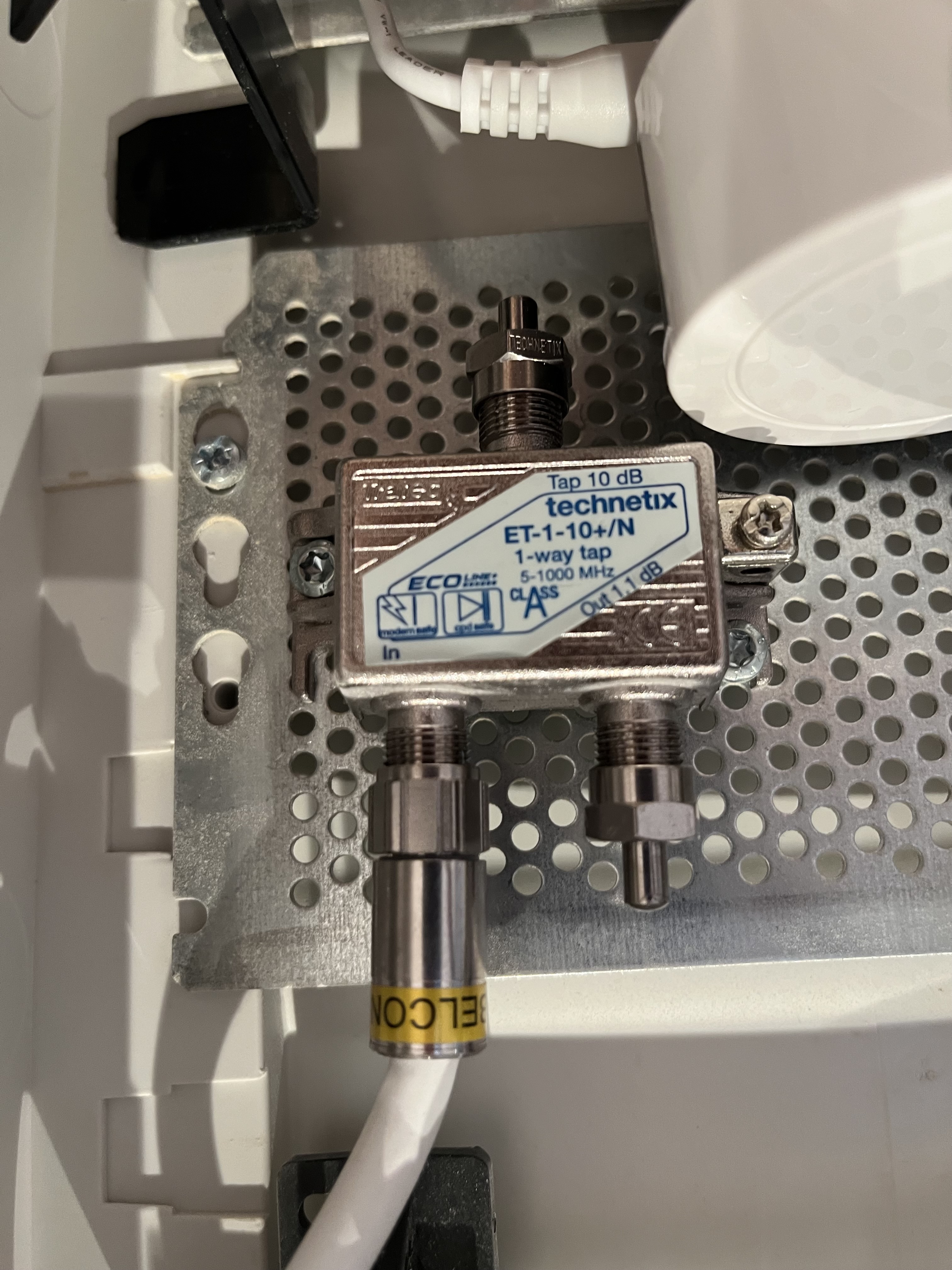

Ich bin kürzlich in eine neue Wohnung gezogen, in der es einen Schaltschrank gibt mit Steckern für LAN-Verbindungen in jeden Raum. Deshalb möchte ich meinen Router gerne dort hinstellen, damit ich die LAN-Anschlüsse in den einzelnen Räumen auch nutzen kann. Allerdings ist in dem Schaltschrank nur ein Abzweiger (siehe Bild) für den Kabelanschluss montiert, keine MMD.
Wenn ich den Router an eine MMD in einem der Räume anschließe, funktioniert der Router einwandfrei, wenn ich ihn allerdings an den Abzweiger anschließe bekommt er keine Verbindung.
Ich habe schon so weit recherchiert dass ich denke dass ich ein Dämpfungselement zwischen Abzweiger und Router schalten muss, aber wie finde ich raus wie viel Dämpfung ich brauche und wie montiere ich das ganze?
Bin noch Student und würde mir das Geld für den Techniker gerne sparen, kann man da was eigenständig hinbekommen?
Wo angschlossen, an OUT oder TAP 10 dB?
Welche Dosen sind in den Räumen verbaut? (Genauer Typ)
Ich habe es an beiden Ausgängen probiert, ohne Erfolg..
Und als Dosen sind die GUT MMX 10F verbaut.
Deine Dose hat 10 dB Anschlussdämpfung.
Das Modem sollte am Tap 10dB angeschlossen werden.
So sollte die Anlage eigentlich auch eingepegelt worden sein.
Du kannst den Router auch an der MM-Dose lassen und eine LAN Dose als Zuleitung zum Schaltschrank nutzen. Dort ggf. dann noch einen kleinen Switch rein.
Hab’s nochmal versucht, allerdings ohne Erfolg, der Router sagt dass er keine Internetverbindung aufbauen kann..

Wo kommt die Leitung denn überhaupt her? Ist sie irgendwo angeschlossen? Häufig ist ja der Verteiler auf alle Multimedia-Dosen auch in diesem Verteilerschrank. Bei Dir scheint es aber woanders zu sein.
Reaktionen: bart0rn
Das weiß ich leider auch nicht, die kommt aus der Rückwand des Kastens, aber mehr kann ich leider nicht sehen.. vielleicht aus dem großen Verteilerkasten für alle Wohnungen im Keller, aber sicher bin ich mir nicht
Dann solltest Du mal den Hausmeister oder die Hausverwaltung fragen, eventuell muss da erst noch etwas umgeklemmt werden.
Reaktionen: bart0rn
Das kann jetzt aber mehrere Gründe haben. Wird er synchron? Blöd gefragt: dein Router ist schon beim Anbieter angemeldet?
