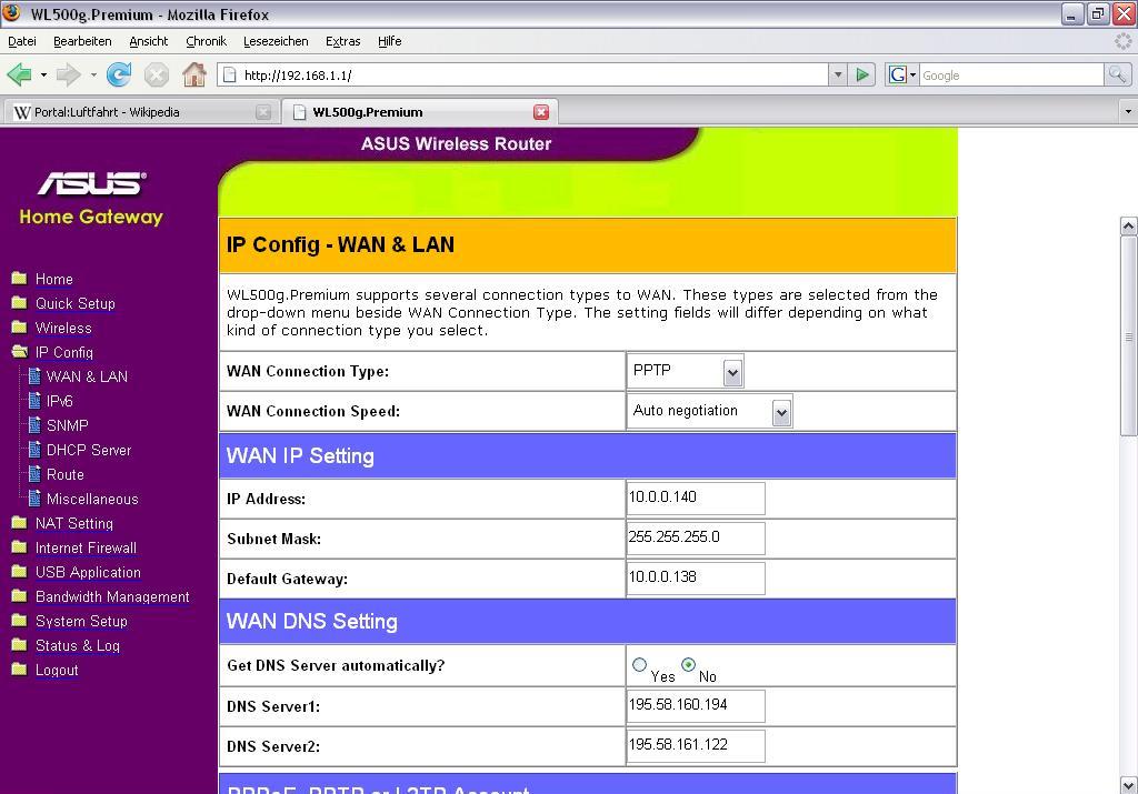

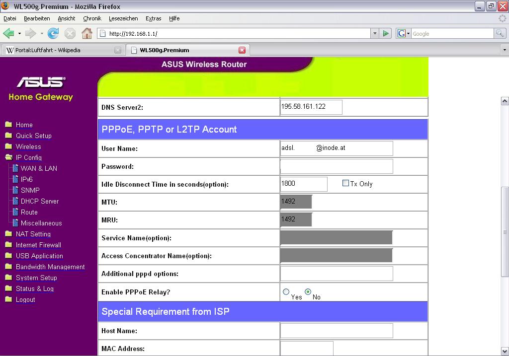

Danke für den Tipp. :)
Nur glaube ich müsste er passen. Habe einen PPTP Anschluss am Router konfiguriert und kann den MTU Wert dann nicht einstellen (bzw. er ist automatisch auf dem laut wikipedia richtigem wert)
Siehe Shots.
Woran kann es noch liegen? :rolleyes:

Kannst den Wert ja selber mal berechnen.
http://www.gschwarz.de/mtu-wert.htm
Ansonsten gibt es nicht mehr viele Einstellungen. Hat der Router einen Telnetzugang? Hatte schon Geräte in den Händen welche sich nur per Telnet korrekt einstellen liesen.
ja er hat einen telnet zugang; einen vollständigen da ich ihn nicht mit der orig. Asus Firmware betreibe sondern mit der von Oleg.
Lustiger weiße kann man mit der orig. Firmware von Asus gar keine PPTP Verbindungen aufbauen... jedenfalls zu österreichischem Chello, Inode usw.
Also durch den MTU ändert sich leider nicht wirklich etwas : (
