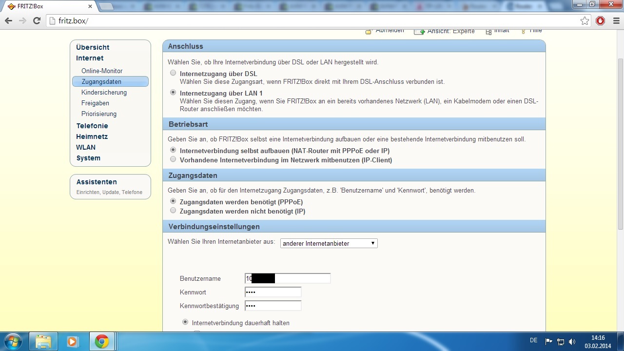

Was mir gerade noch eingefallen ist, ist dass ich auf jeden Fall die Internetverbindung noch aufgebaut werden muss. Das heißt, entweder über DFÜ direkt vom PC oder wie in meinem Fall, da ja ne fritzbox dranhängt, über die Fritzbox.
Hab mal eine Screenshot angehangen
*Über WAN geht es nicht. Hab ich schon getestet.

Bei der Fritzbox gehst du über LAN 1, damit das Modem der Fritzbox nicht genutzt wird. Am WAN-Port (DSL-Port) der Fritzbox ist immer das interne Modem der Fritzbox. Um also nicht über das Modem der Fritzbox zu gehen, geht man über LAN 1. Laut Screenshot baust du aber dennoch eine PPPoE-Verbindung auf. Und das müsste jeder Router ohne Modem an seinem WAN-Port können.
Benutzt du Telefone an der Fritzbox? Wenn ja, brauchst du einen sogenannten VoIP-Router. Da bleiben fast nur Fritzboxen übrig.
=> in dem Fall brauchst du einen normalen Router.
Anstecken an den WAN Port und dann Konfigurieren wie die Fritzbox mit PPPOE.
