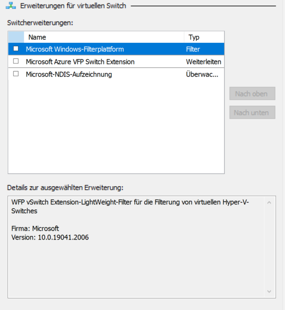

Der "normale" ist ein gemeinsam genutzer von Windows. Hier im Fall ist es der "externe" ohne gemeinsame Nutzung. Frage mich ob ggf. eine Routing-Rolle fehlt die es nur Windows Server gibt...
Nachdem ich in den Einstellungen des Switches (nicht der NICS) alle drei Häkchen entfernt habe, zieht sich OPNsense zumindest shcon mal ne IP freu

Das mit dem Bildchen habe ich übersehen, war der neu erstellte "externe" Switch. Geht nun 1A (Also ich musste hier alel Häkchen entfernen)
