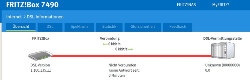

Kannst du die GUI das Routers noch erreichen?
Dort solltest ja auslesen können warum und ob die Internetverbindung tot ist.
Zum Beispiel:

Ja hab da geschaut und da steht bei Netzwerkzugang: Abgelehnt und bei Verbindungsstatus: Eingangsseitige Parameter angefordert. Sonst nichts anderes Erwähnungswertes.
Oh und und die Upstream und Downstream Kanäle sind auch gesperrt
Da hast zumindest etwas was du dem UM Support schonmal mitteilen kannst.
Aber vermutlich wird wohl nur ein Routertausch helfen.
Oh man, dachte ich mir. Na dann, trotzdem vielen lieben Dank für die Hilfe!
