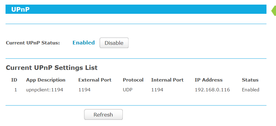

Die Ports habe ich über UPnp vom NAS aus konfiguriert. Wie zu sehen, sieht das im Router auch gut aus und passt auch einige Zeit. Oder ist das Konfigurieren über UPnP ne schlechte Wahl?
Gegenfrage: Musstest du dazu irgendwelche Sicherheitsmaßnahmen überwinden? Nein? Eben.
Wenn im Router UPnP aktiviert ist, kann das NAS dynamisch Portweiterleitungen erstellen, soweit so gut. Aber... was ist mit der Malware, die du dir unwissend eingefangen hast? Meinst du die kann das auch? Oder besser gefragt: Warum sollte sie es nicht können? Und zack, ist dein Netzwerk für einen Angreifer offen wie ein Scheunentor.....
Deswegen gilt UPnP als Sicherheitsrisiko. Mit UPnP hast du keinen blassen Schimmer welches Gerät oder welche Software munter Portweiterleitungen erstellt. Selbst wenn man regelmäßig im Router nachsieht, ist das keine Garantie dafür, dass man unerwünschte Weiterleitungen sieht, weil sie ja nun mal dynamisch/temporär sind.
Richte daher bitte unbedingt die Portweiterleitungen im Router direkt ein, von Hand. Schalte UPnP ab.

Upnp funktioniert so: hast du eine gegenstelle, in deinem Fall die nas, sagt die nas dem Router , mach Port x y und z auf. Dann siehst du am Router die offenen Ports. Ist die nas nicht aktiv, ist der Port zu. Statt nas kann das auch malware, Trojaner und andere bösartige Käfer, die ohne sein Zutun nach Hause telefonieren. Deshalb ist es Pflicht, upnp abzustellen und alles händisch einzutragen. Welche Ports das sind steht beim Hersteller der nas.
Ich würde so weit nicht gehen, aber eine dauerhaft erforderliche Portfreigabe gehört eben nicht per UPnP realisiert, weil das immer zeitlich begrenzt ist und daher erneuert werden muss.
