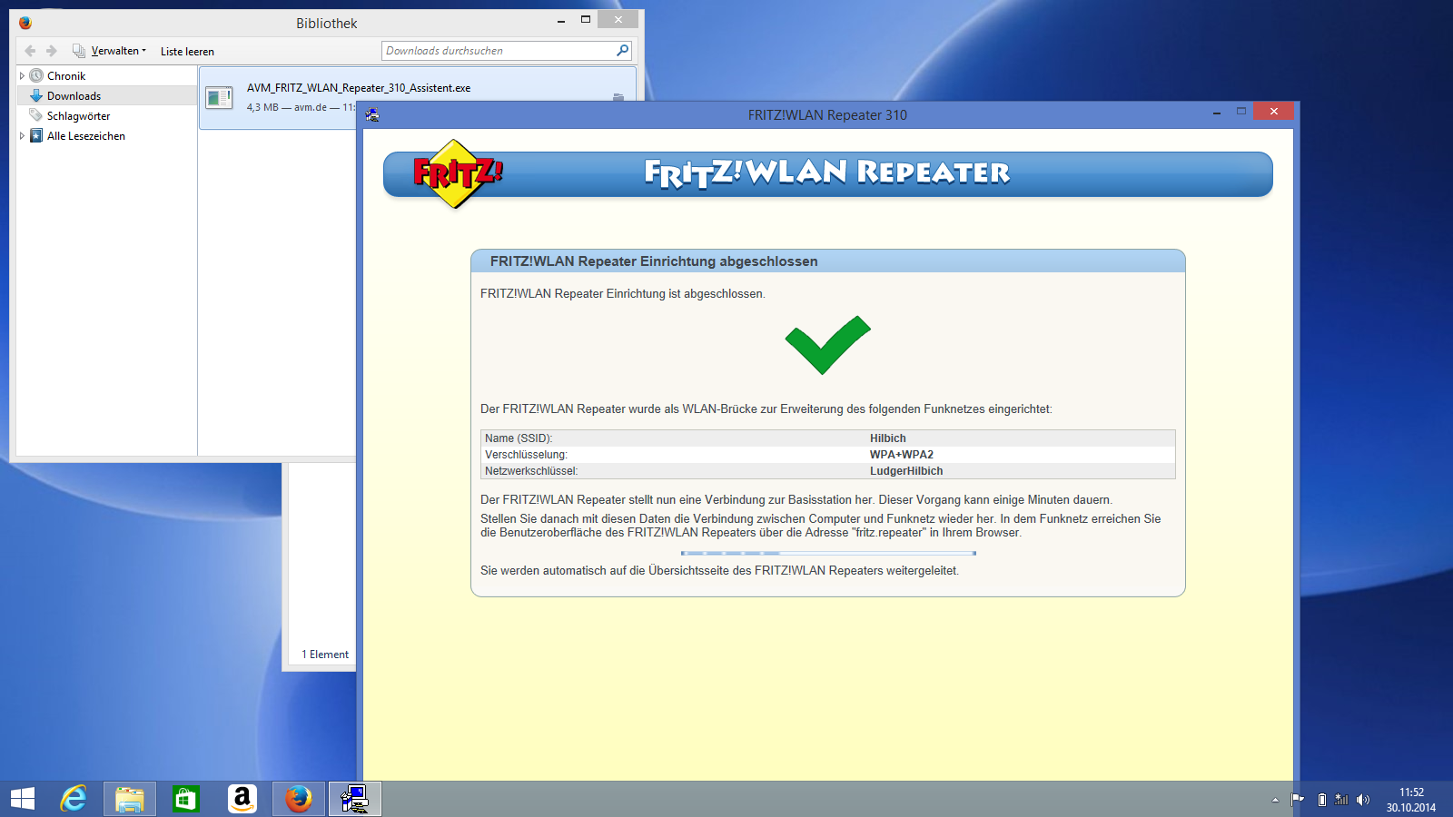

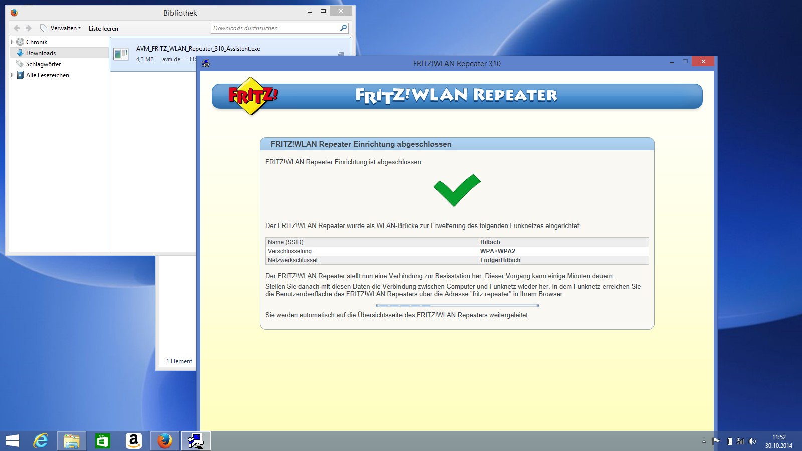

Letzlich taucht auch die Meldung auf: Fritz!Wlan Repeater Einrichtung abgeschlossen.
Selbst wenn ich lange warte (bestimmt 10 Minuten) lädt der Balken der unten zu sehen ist immer noch. Und der Repeater blinkt. Nur das Power-Lämpchen leuchtet dauerhaft. Alle anderen LEDs blinken jeweils für ca. 1 Sekunde in Dauerschleife.

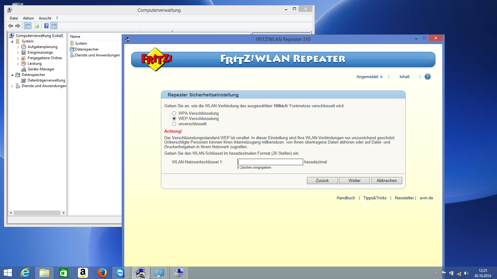

Wenn ich nun WEP auswähle erscheint allerdings folgendes:
Mein Passwort für den Router besteht nur aus Buchstaben in Groß- und Kleinschreibung. Leider bin ich nun überfordert mit dem Hexadezimalpasswort (26-stellig) was er da von mir will. Was ist das für ein Passwort, kann ich das andere irgendwie umwandeln. Habe beim googlen nur Umrechner gefunden die da leider keinen Erfolg gebracht haben.
