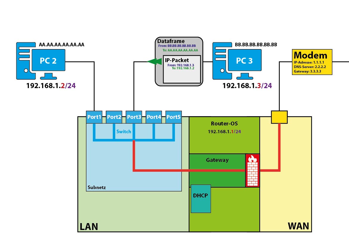

router-jpg.531346
Kann mir jemand das wesentliche Funktionsprinzip eines Heimrouters erklären? die ganzen Zusatzfunktionen mal außer Acht gelassen.
Wie läuft das Routing im wesentlichen ab? bitte auf unnötige Fachbegriffe verzichten.
Der Wikipedia-Artikel geht nicht auf das Funktionsprinzip ein und die ganzen Wikipedia-Artikel sind für normale Leute mittlerweile der reinste Horror, weil da alles mögliche an Vorwissen verlangt wird und nur noch Fachbegriffe verwendet werden.

Ich habe mir ein Funktionsschema aufgezeichnet.
- wie kommuniziert PC2 mit PC3. Wie vermittelt der Router genau? wie sieht die Route der Pakete aus?
- wie kommuniziert PC2 mit dem Google-Server. Wie vermittelt der Router genau? Was passiert genau im "Paketanalyzer"?
- wie verwendet der Router seine Routingtabelle? in einfachen Worten ausgedrückt...?

Hallo Leute,
Ersteinmal vielen Dank für eure ausführlichen Erklärungen :)
Habe versucht alles zu verinnerlichen und es grafisch umzusetzen, damit ich es mir vorstellen kann usw.
Könnt ihr euch meine Zeichnung anschauen und sagen, ob das Schema so stimmt...?
Wie gesagt, ich stelle mir den Router als "Paketzentrum" vor, in dem Pakete abgearbeitet und umgeleitet werden.
Möchte also konkret verstehen, wie die Pakete vorher adressiert sein müssen, und wie sie ausgelesen und umgeleitet werden.
router-jpg.531346
Kraziator schrieb:
Frage:
was ist wenn jetzt eine 2. Netzwerkkarte im ComputerA stecken? MAC-Adr. A1.A1.A1.A1.A1.A1.A1.A1. - IP-Adr. 192.168.1.3
wie wird festgelegt, wann welche "Absender-Info" auf ein DatenFrame / IP-Paket geschrieben wird?
Etwa durch die Routentabelle vom OS?
Wenn ja, warum gibt es den Eintrag "Gateway" bzw. "Auf Verbindung"?
Wird die Gateway-Adresse auf das DatenFrame oder IP-Paket geschrieben?
Es gehen doch alle Pakete zum Ziel "Schnittstelle", also der Netzwerkkartenport und somit auch zum Router...?
Das legt das Betreibssystem fest. Näher gehe ich nicht darauf ein. Sonst weichen wir komplett vom Thema ab. ;)
Der Eintrag "auf Verbindung" ist das was er bedeutet. Ein PC speichert seine ARP-Tabelle mit Mac XYZ gehört zu IP ABC. Dadurch kann er sich IP <-> Mac eine Zeit lang begrenzt merken. Wenn der PC eine zeit lang nicht mit einem Partner kommuniziert, dann steht dort auf Verbindung.
Die Gateway-Adresse wird im Datenframe geschreiben.
Schnittstelle bedeutet, dass es im selben Subnetz liegt. Also wird es einfch losgeschickt.

Kraziator schrieb:
Frage:
Wie muss ich mir das vorstellen, wie so ein Paket zum Gateway kommt?
Als Empfänger-IP-Adresse ist doch z.B. die IP des Zielservers eingetragen?
Auch hier wird es nun komplexer.
Die IP-Adresse im Paket bleibt immer gleich. Die Mac-Adresse wird an das jeweilige Ziel angepasst. So funktioniert die Kommunikation.
Da mir die Zielmac nicht bekannt ist, sende ich ein Paket mit der Ziel-IP los, gebe aber mein Gateway-Mac auf Layer 2 mit. Also kommt das Paket am Router an. Und so geht es im Internet weiter.
Ich hoffe ich hab nichts durcheinander gebracht.

mensch183 schrieb:
Reduziere den Router gedanklich auf einen Kasten, der paar Ports mit fest konfigurierten IP-Adressen, Netzmasken und eine Routingtabelle hat. ANhand dieses einfachen Modells kann man nachzuvollziehen, wie der Router irgendwo reinkommende IP-Pakete zu behandeln und weiterzuleiten hat.
Hallo mensch183,
genau das Versuche ich ja, deswegen habe ich mir extra die Mühe gemacht das Schema aufzuzeichnen.
Ich will den Transportweg der IP-Pakete durch den Router einmal nachvollziehen.
Im Netz findet man keine einzige halbwegs anschauliche Darstellung wie ein Router so werkelt.
Entweder es heißt lapidar "ein Router teilt den Internetzugang" oder es wird gleich von Topologien, Token Ring,FDDI,ATM, Frame Relay, Interior Gateway Protokollen oder sowas gesprochen.... :o
Wenn du mir eine Seite nennen kannst, wo ein Heimrouter anschaulich erklärt wird, wäre ich sehr dankbar :)

vereinfachtes Versandprinzip im LAN
>Programm auf PC2 will Datenpaket an PC3 schicken.
>Programm erstellt IP-Paket: Absender 192.168.1.2 Empfänger: 192.168.1.3
>OS schaut in Routingtabelle nach:
Pakete für das Netz 192.168.1.0/24 (=gleiches Netz) geht direkt an die MAC-Adresse von Client 192.168.1.3
>> Paket abzugeben an Schnittstelle/Adapter 192.168.1.2
>OS schaut in ARP-Cache nach:
Client 192.168.1.3 hat physikalische Adresse BB:BB:BB
>OS erstellt Ethernetframe mit Ziel-MAC-Adresse BB:BB:BB und gibt den Frame am Adapter 192.168.1.2 ab.
>PC3 erhält Paket.
vereinfachtes Versandprinzip ins Internet
>Programm auf PC2 will Datenpaket an WebServer schicken (Server-IP vorher per DNS herausgefunden)
>Programm erstellt IP-Paket: Absender 192.168.1.2 Empfänger: 11.11.11.11
Kein Eintrag für 11.11.11.11 vorhanden
Pakete für das Netz 0.0.0.0 (=fremdes Netz) geht an die MAC-Adresse von Router 192.168.1.1
Router 192.168.1.1 hat physikalische Adresse CC:CC:CC
>OS erstellt Ethernetframe mit Ziel-MAC-Adresse CC:CC:CC und gibt den Frame am Adapter 192.168.1.2 ab.
>Router erhält DatenFrame, ändert die lokale Absender-IP von 192.168.1.2 in die öffentliche (=NAT) und merkt sich alles.
>Server antwortet mit Datenpaket an öffentliche Adresse.
>Router leitet Antwortpaket an Client.
