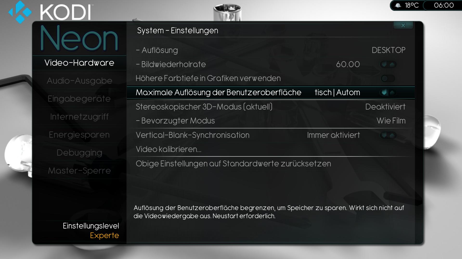

Ich hab es grade mal ausprobiert. Da ruckelt nichts. Bei mir steht die Auflösung der Benutzeroberfläche auf Automatisch. Der Coursor ist etwas träge aber sonnst ist da kein Ruckeln. Allerdings ist mein Pi2 auch übertaktet und das runtertakten im Leerlauf ist deaktiviert. Siehe Screenshots.

Anhang anzeigen 491222Anhang anzeigen 491223

Ist das OpenELEC lediglich mit anderem Skin? Sieh es mir bitte nach, hab das Ding auspackt, OpenELEC draufgeklatscht und ein paar Minuten getestet und meine MediaThek eingerichtet, aber dieses Menü hat bei mir deutlich weniger Einstellmöglichkeiten als bei dir. Sind das zusätzliche Plugins?
Beides. Es ist der NEON Skin und das OpenELEC RPi Config Menü auf dem zweiten Bild ist ein Addon gleichen Namens. Es erlaubt dir diverse Einstellungen zu ändern die du sonnst so ohne weiteres nicht bzw. nur durch Editieren der Config.txt überhaupt tun könntest da diese Optionen sonnst nicht existieren. Darunter zählt euch die Eingabe der Lizenz Schlüssel für den VC1 und MPEG2 Codec die man im Raspberrypi Store kaufen muss.
