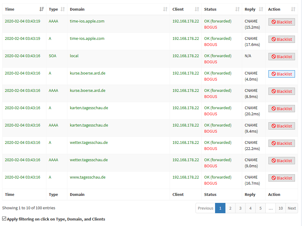

ich bin umgezogen und dadurch war mein Raspberry Pi 3 ein paar Tage nicht am Strom. Nun musste ich leider feststellen das mein Pi-Hole DNS nicht mehr korrekt funktioniert. Die Anfragen tauchen zwar im Log auf, aber anscheinend werden keine Ergebnisse zurückgeliefert. Zumindest erscheint auf iPhones, iPads usw. eine Fehlermeldung, dass der Server nicht gefunden werden konnte.
Bei der Fehlersuche ist mir aufgefallen, dass im Log ein völlig falscher Zeitstempel angezeigt wird und ich vermute das hier möglicherweise der Fehler liegt.

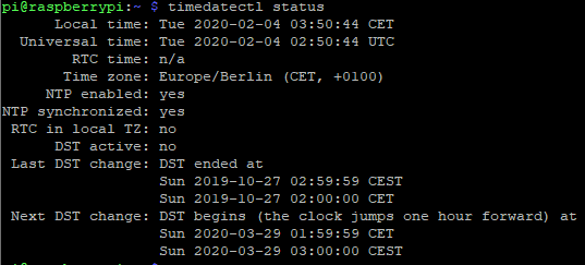

wenn ich auf der CLI des Raspberry "date" eingebe, erscheint folgendes Ergebnis:
Des Weiteren:
Kann mir jemand helfen und sagen, wie ich den Raspberry wieder auf Kurs bringe? Reboot von Pi und NTP-Diensten hat bisher leider nichts gebracht

Ich hatte mal das selbe Problem als ich ein Backup wieder aufgespielt hatte. Bei mir hatte es geholfen entweder den OS DNS Server vom PI auf einen funktionierenden zu verändern oder einen NTP Server mit IP hinzuzufügen. Ich glaube er versucht stadartmäßig "pool.debian..." zu ereichen was bei kapputen DNS nicht klappt.
versuch das mal
timedatectl set-ntp 0
und danach
timedatectl set-ntp 1
Ich habe jetzt mal den Tipp von @Jockerl ausprobiert. Und siehe da: Pi-Hole funktioniert anscheind wieder. Zumindest kann mein iPad wieder mit dem Internet reden.
Danke für die vielen und vor allem schnellen Antworten. Da komme ich gar nicht hinterher :D
