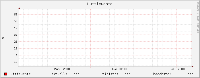

Der Graph sieht übrigens so aus:
Frage 6: Wieso endet der Graph um 15 Uhr? Müsste er nicht "now" enden? Das könnte zumindest der Grund sein, wieso ich nix sehe :-)
Ok, Frage 5 kann ich wohl beantworten. Es lag an einer Einstellung des Webservers, der Bilder aus seinem eigenen Cache geliefert hat und nicht vom Filesystem. Er hat also nie das aktuelle PNG ausgeliefert sondern die Version, die er beim ersten Aufruf in den Cache geladen hat.
Die anderen Fragen sind aber noch offen :-)
