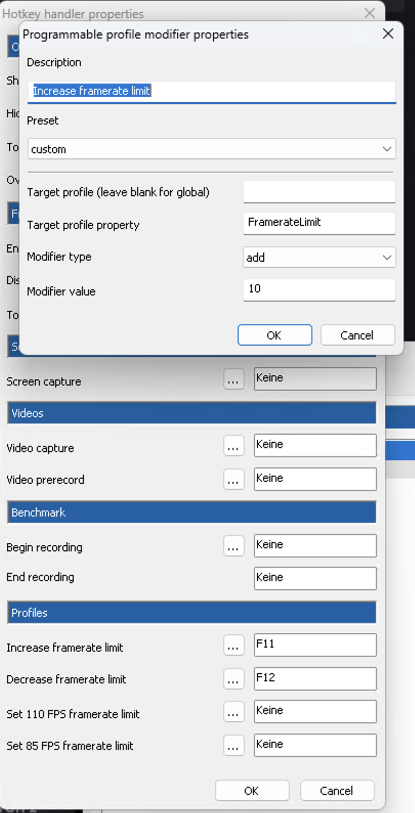

Hab dann hier die Einstellung in RTSS gesehen:
Aber die funktioniert nicht.
Ziel wäre es im Treiber auf ein Cap zu verzichten und einfach in RTSS in der Hauptseite als Toogle einen Wert zu definieren, also z.B. 115 und dann mehrere Optionen mit Hotkey einzubauen, also entweder increase oder decrease um Werte von +10 oder -10 oder "set" ein definiertes Cap.
Aber es greift einfach nicht.... egal was ich hier einstelle...
Hat jemand eine Ahnung woran das liegt? Jemand schon mal ähnliches probiert?
Versuch eine Tastenkombination und nicht nur F11 oder F12...
Hab alles inkl. Steuerungskeys probiert, will nicht.

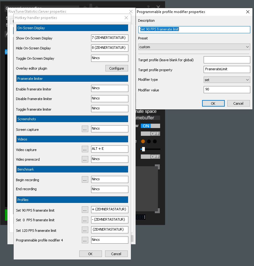

Also, ich habe jetzt wieder probiert und geht einwandfrei.
Das ist das neuste RTSS 7.3.4 Beta, wenn ich mich richtig entsinne.
Ich habe 90,120 und 0 eingestellt, auf 3 Tasten und geht problemlos.
Overlay ein/aus blenden funktioniert auch richtig.
Days_Gone_Test
Oben Links ist das Overlay eingerichtet, ich kann es aus/ein blenden und die FPS Grenzen zwischen 90 und unendlich ändern.

@ARTee
Danke für den Link, ich bin echt super doof gewesen.... bei der Markierung des Hotkey Handlers ist mir tatsächlich nie aufgefallen, dass der Hacken gefehlt hat, schäme mich gerade in Grund und Boden. :rolleyes:
Funktioniert einwandfrei :D
Danke für die Hilfe!
