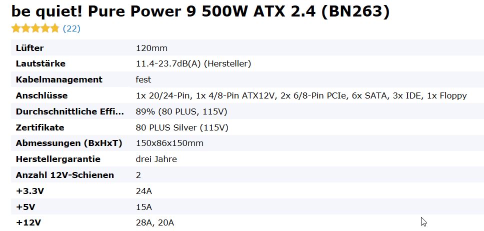

Auszug aus den Specs:
Verstehe daher den Sinn der Frage nicht so recht?

das PP9 500W hat doch zwei 6/8pin-stecker. warum sollte man da versuchen die karte nur mit nem 6pin zu betreiben?
üblicherweise müssen bei der graka alle stromanschlüsse voll belegt werden.
Das PP9 hat zwei 6/8 Pin. Wieso sollte man einen unvollständig anschließen? :freak:
Sorry, die Frage hatte sich gestellt da ich zwar wusste das dieses Netzteil darüber verfügt, die 2 Pin aber nicht im restlichen Strang mit verbunden waren sondern frei rumlagen. So wurde aus dem 6+2 Stecker nur ein 6 Pin Stecker
