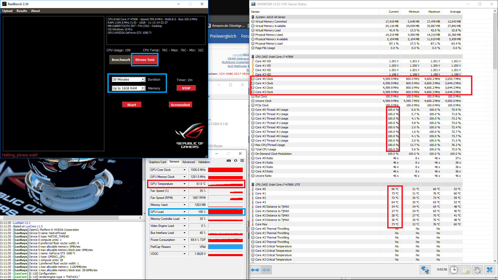

Teste mal mit Realbench (falls es nicht startet den Ram begrenzen, heißt weniger auswählen als verbaut)

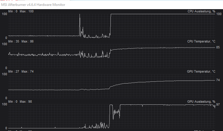

(Stresstest) starten und mit HW Info64/GPU-Z loggen oder nen Screenshot nach ka 5min erstellen.
I.O. heißt im grünen Bereich, weit jenseits von irgendwelchem Throtteling.
Ich bin GPU seitig auch nie im Temp Limit.
Die Kühlung der kleine Kiste ist tatsächlich garnicht so schlecht.
Würde behaupten das der 9750 bei 85Grad langsam das runtertakten anfängt genauso wie der 10750H welchen ich im Laptop verbaut habe. Deswegen meine Idee oben, da sieht man alles Takt Temps/Auslastung etc.pp.
TMAX ist bei 100° angegeben.
Die Letzte Lüfterstufe wird im Bios default bei 90° aktiviert (habe ich aber etwas herabgesetzt)
Takt ist bei dem Test durchgängig bei knapp 3,5GHz (+-100MHz) passt also
Das zeigt der Afterburner auch alles an

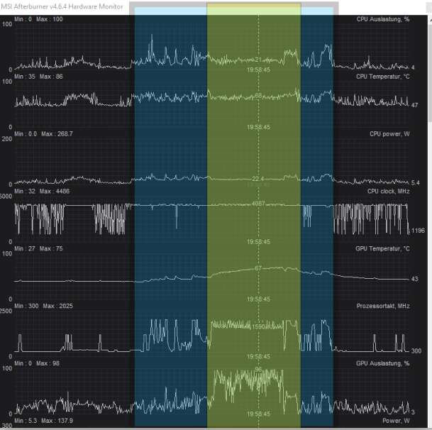

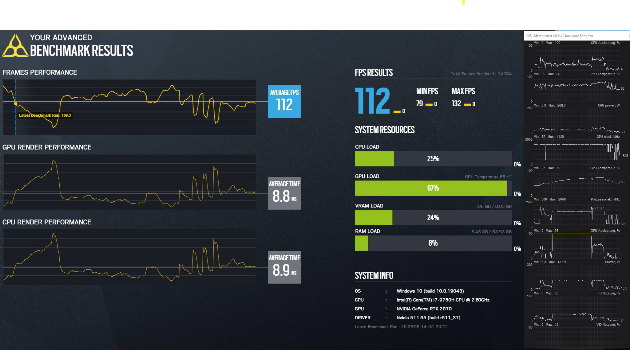

Interessanter wäre wohl der R6 Extraction Benchmark. Den habe ich mal angehängt.
Verlauf:
Blau: R6 Gestartet, Gelb Benchmark läuft.
Die GPU wird irgendwie nicht zu 100% ausgelastet die CPU aber erst recht nicht.
Das Ergebnis aus R6 interpretiere ich so, als sei die CPU das Problem (Render Performance zu gering)
Aber sie läuft eben nicht mal ansatzweise am Limit - weder CPU noch GPU laut dem Ergebnis
Die Schwankungen sind aber extrem. Was mir auffällt.. Der Benchmark ist eine Kamerafahrt. Sobald sich die Kamera nicht mehr bewegt (ganz am Ende) läuft es flüssig.
Sofern ich den Ausschnitt richtig getroffen habe ist an diesem Punkt die CPU Auslastung interessanterweise etwas höher. GPU Auslastung dagegen niedriger

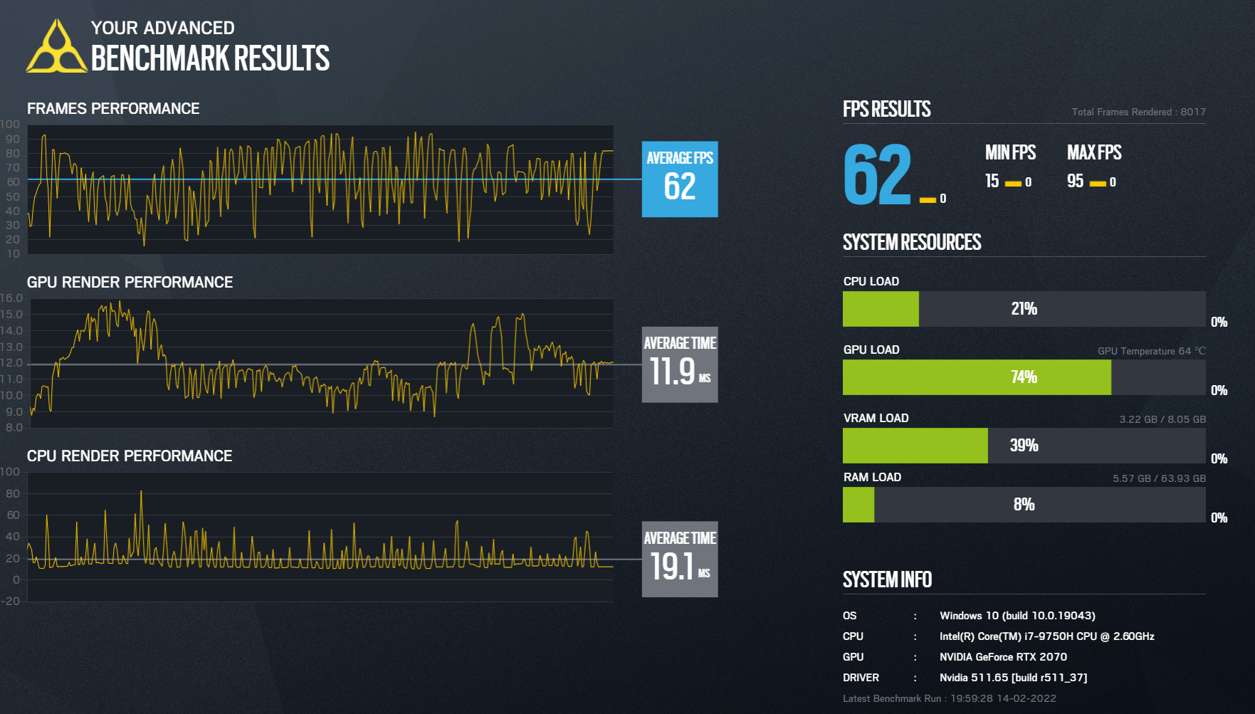

Interessant ist ein Benchmark auf Ultra Low. Hier hakt es dann tatsächlich nicht mehr.
Die GPU wird dann konstant ausgelastet. Bei der CPU sieht es in etwa ähnlich aus
Eigentlich spricht fast alles für ein CPU Limit in den besseren Grafikstufen.. nur die langweilt sich ja angeblich
