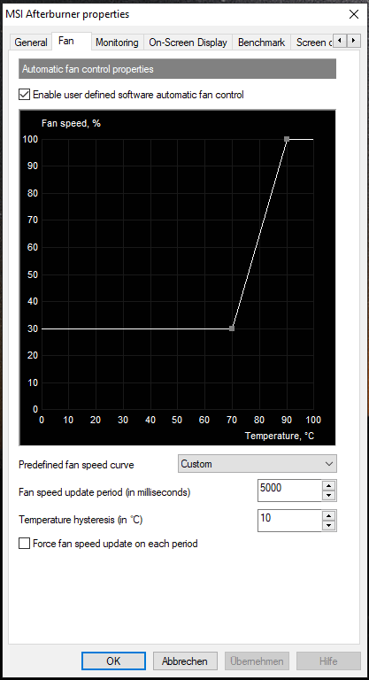

Unter 30% (ca. 920 U/min) laufen die Lüfter nicht zuverlässig an. Meine Lüfterkurve für die Gigabyte Gaming sieht deshalb so aus:
eigene lüfterkurve mit dem MSI Afterburner erstellen.
laufen die lüfter der karte bei 600RPM schon stabil?
edit: tun sie anscheinend nicht. hätte mich auch eher überrascht.
