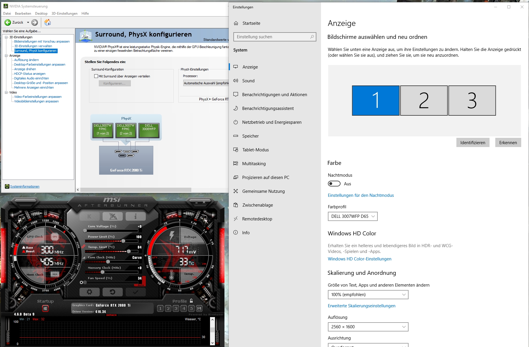

Ich hab sogar drei Monitore, bei denen die Graka nicht hochtaktet (3x2560x1600x60hz) ... hängt schwer von der Kombination ab: Unterschiedlicher Auflösung, Refreshrate und Hersteller sowie Anschlussart ..
Wenn ich Dir jetzt sagen würde: Es hängt vom Pixeltakt bzw. der Pixelclock ab. Würde Dir das weiterhelfen? Bei Deinem Verständnis, meine ich?
