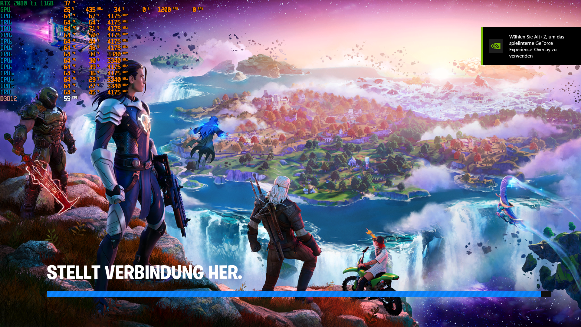

2. Beschreibe dein Problem. Je genauer und besser du dein Problem beschreibst, desto besser kann dir geholfen werden (zusätzliche Bilder könnten z. B. hilfreich sein): Hallo erstmal, ich habe mir vor kurzem die KFA2 2080 ti gebrauchrt erworben.Die Grafikkarte funktioniert auch tadellos allerdings ist sie wohl mit 89 Grad Hotspot doch am Limit.
Also hab ich mich daran gemacht sie mit Afterburner zu untervolten. Ich habe aber festgestellt das mir der Afterburner die Spannung nicht anzeigt. Habt ihr eine Idee warum oder hab ich in den Einstellungen was vergessen?
Voltagelimit habe ich im Afterburner für OSD eingestellt und trotzdem wird es nicht angeteigt

Danke für die Antwort. Hat aber leider nicht geholfen Spannung wird nach wie vor nicht angezeigt im OSD
ist mir auch schon passiert, was du suchst ist die GPU-Spannung, und die heißt dort auch so!
Voltage Limit ist was anderes.

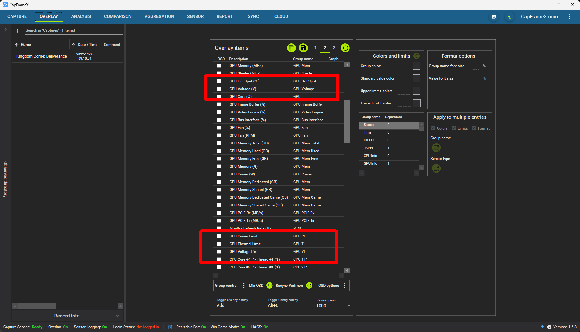

Wie alt ist Dein Afterburner?
Wie alt ist Deine Version von CapframeX?
Danke für die schnelle Hilfe das war die Lösung die Spannung wird mir jetzt angezeigt.
Mal sehen wie weit ich mit der Spannung runter gehen kann .
Afterburner ist aktuell
Reaktionen: Azghul0815
Uh, ich hab euch beide durcheinandergewürfelt.
Sorry.
Manchmal ist alles irgendwie anders^^
