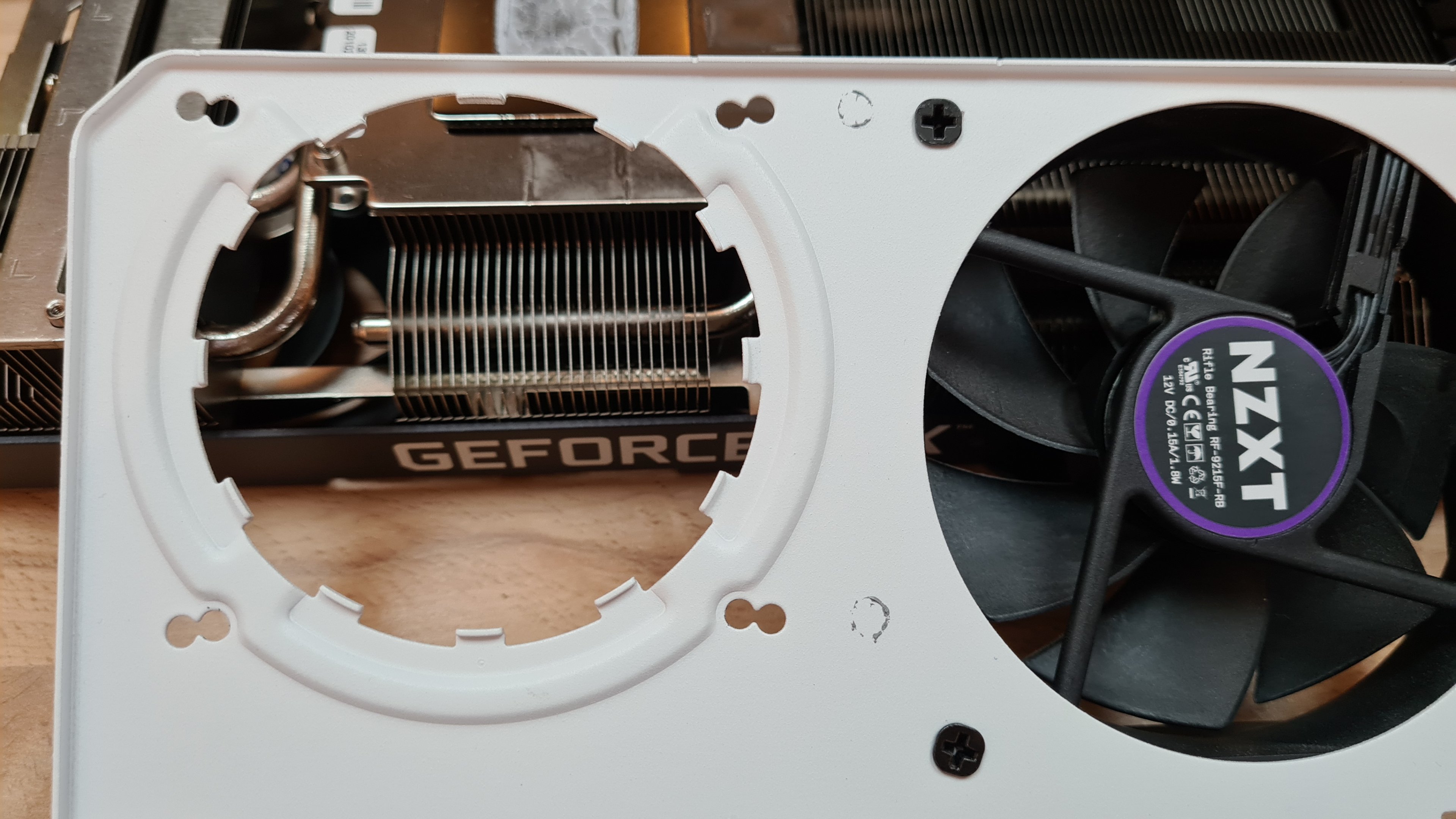

Das Kraken G12 Kit passt leider nicht einfach so auf die Karte. Die Bügel müssen unten abgefeilt werden.

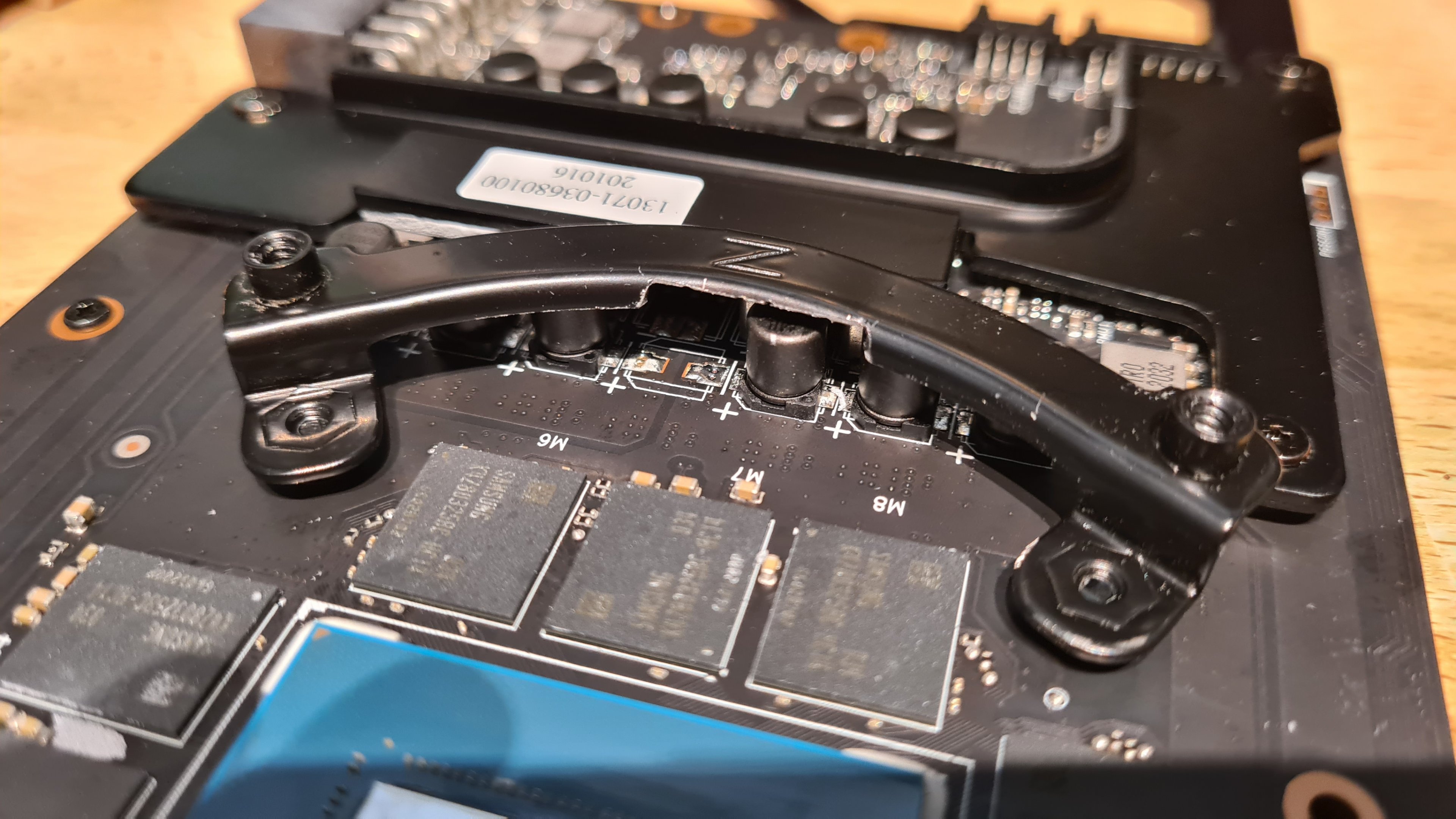

Da die VRAMs sehr nahe an der GPU sitzen, musste auch hier gebastelt werden. Dazu später mehr.
Weiterhin passen die Bohrungen der Mountinplatte nicht mehr. Hier müssen also neue Löcher gebohrt werden.
Der Kühler selbst, sitzt dadurch auch nicht mehr ganz mittig, was aber nicht schlimm ist, solange der komplette Die abgedeckt ist.

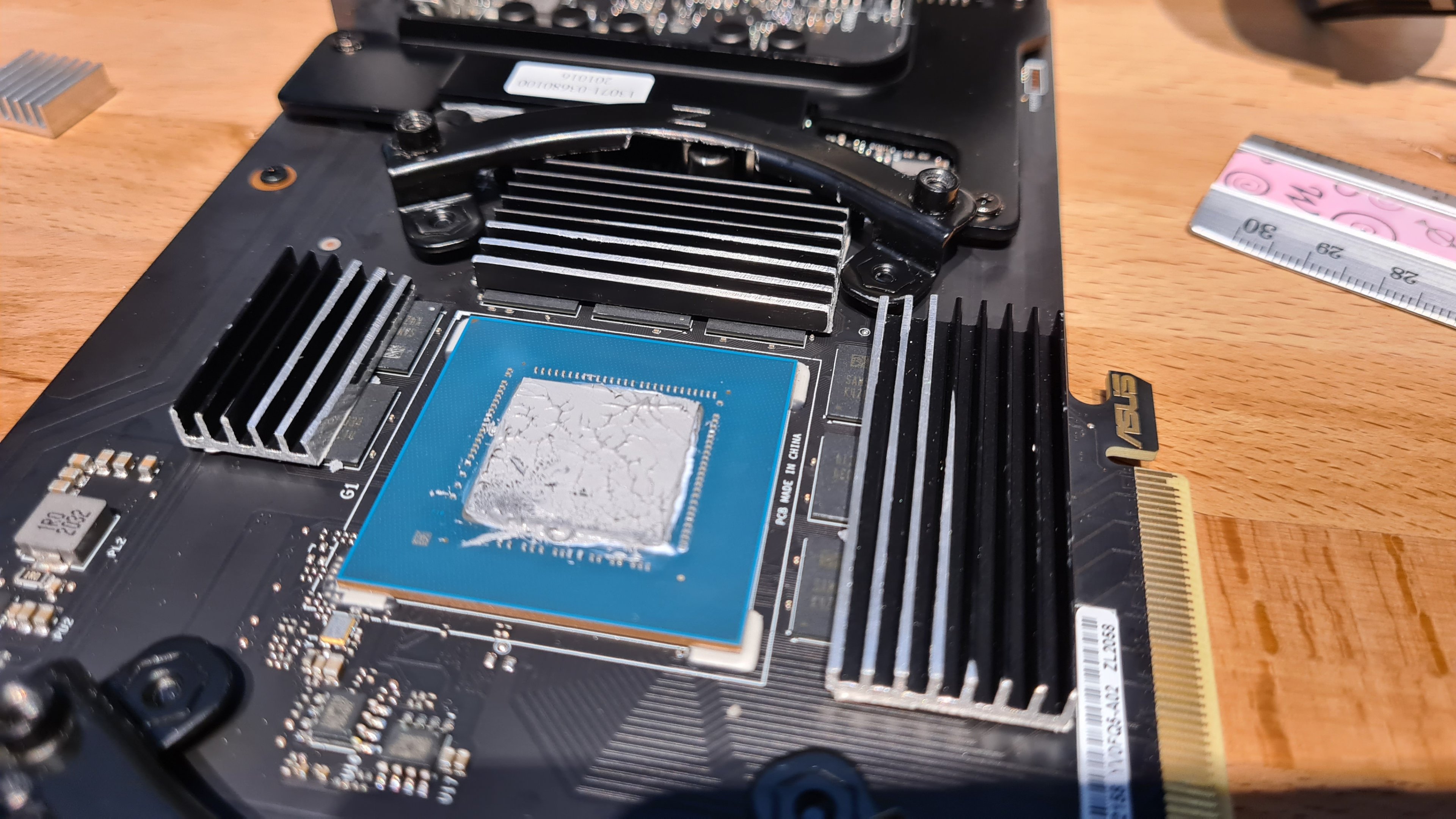

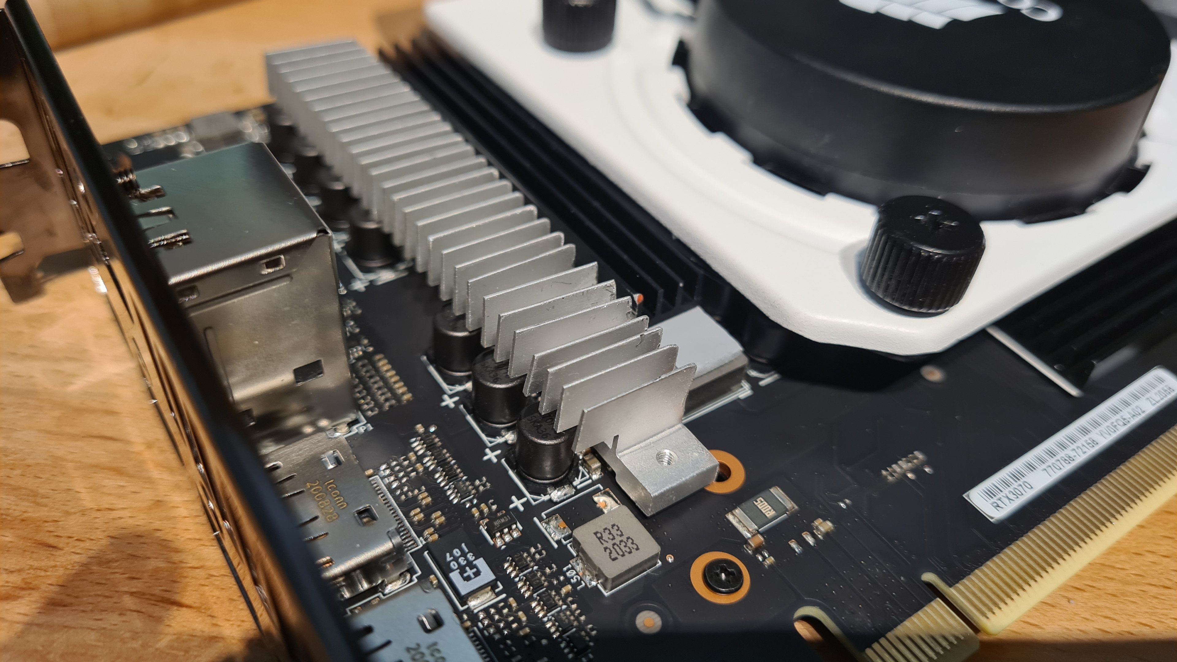

Auf die VRAMs, Spannungswandler und VRMs habe ich Kühlkörper geklebt. Besonders die Spannungswandler werden sehr heiß und mussten anschließend auch noch zusätzlich aktiv gekühlt werden mit einem weitern Lüfter.
Wie man bei den VRAMs sieht, decken die Kühlkörper diese nicht komplett ab. Das ist wohl das Hauptproblem des Umbaus. Der Kühler/Pumpenblock ist zu groß und die VRAMs sind zu nah an der GPU, sodass einfach zu wenig Platz ist. Damit sind die VRAMs nur zu etwa 2/3 von den Kühlkörpern bedeckt.

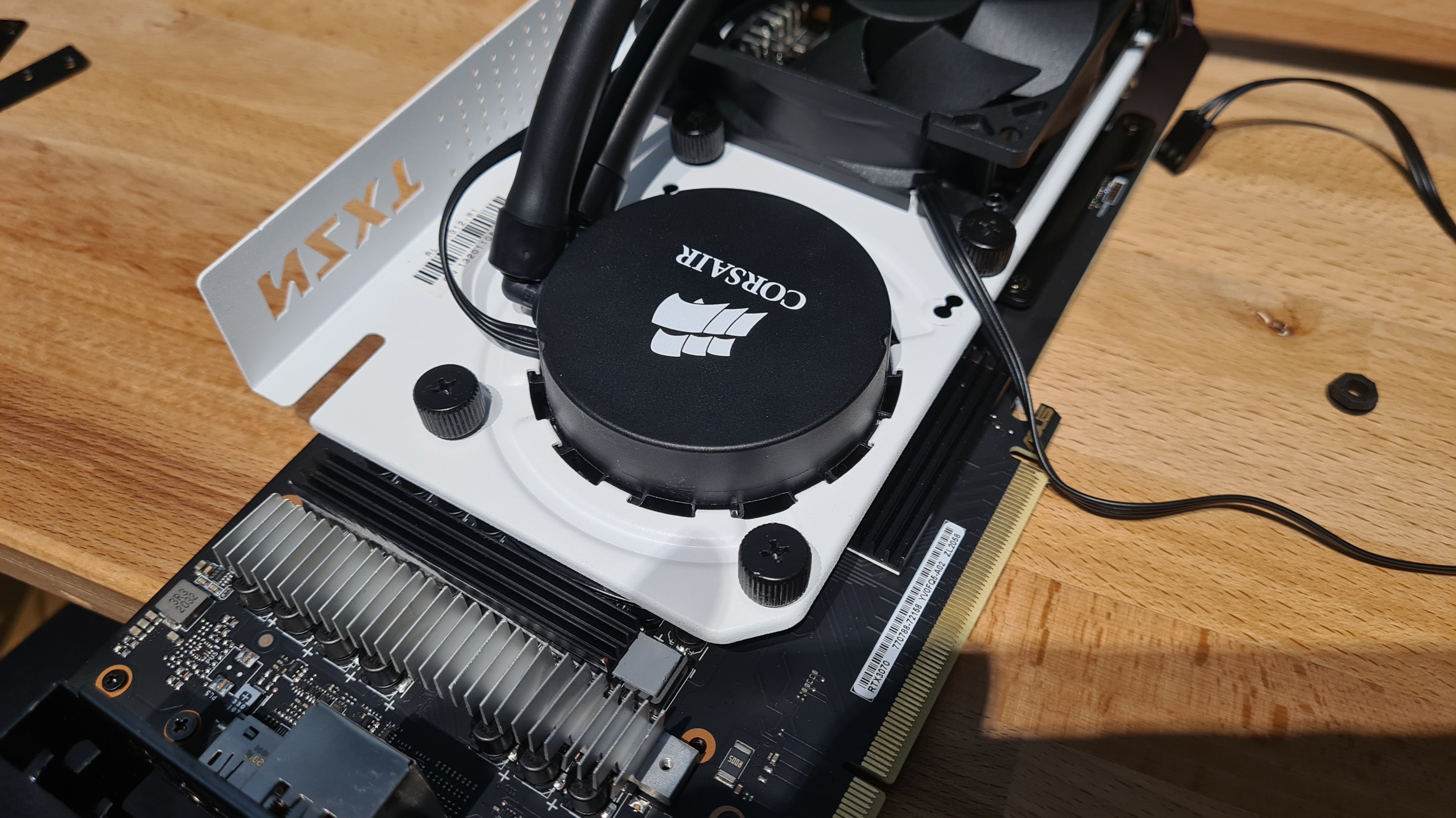

Fertig montiert sieht das Ganze dann so aus:
Das Ergebnis kann sich auf jeden Fall sehen lassen. Die GPU Temperaturen liegen im idle bei ~28°C. Ingame - Cyberpunk auf Ultra mit RT - bei ~52°C. (Raum 22°C) Clocks auf standard, Power bei 100%.

Dazu würde ich nun auch gerne eure Meinung hören. Denkt ihr die Kühlung der RAMs ist ausreichend mit den kleinen Kühlkörpern, die die Chips nicht mal komplett abdecken?
Temperatursensoren gibt es leider nicht bei der 3070. Geht wohl erst ab der 3080. Dh es ist völlig unklar wie heiß sie werden. Geht wohl bis 105°C (laut IgorsLab)

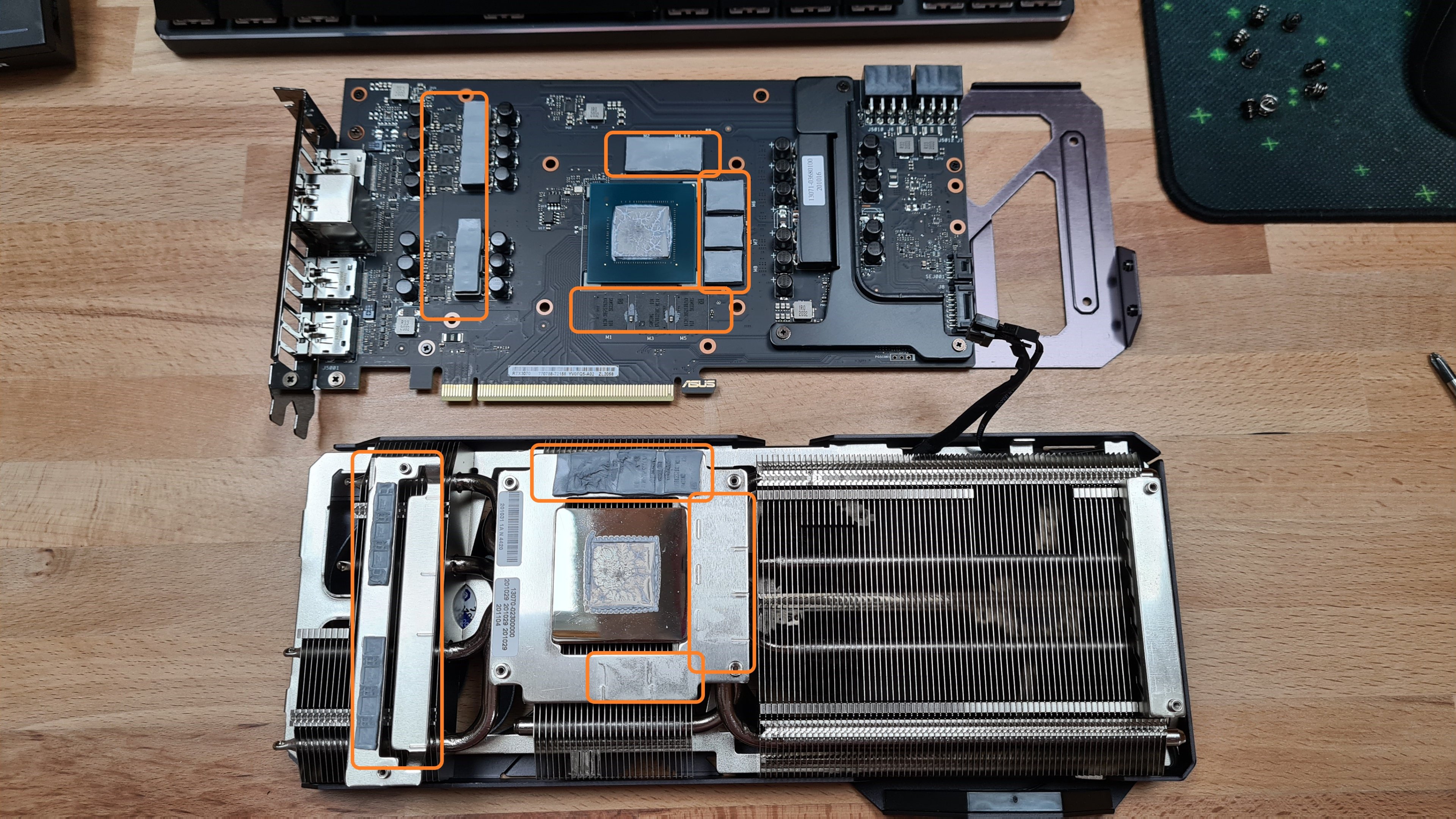

Waren auf den Speicherchips Wärmeleitpads drauf? Wenn nicht hat ja schon stock der Luftstrom über die Speicherchips gereicht um die ausreichend kühl zu halten.

Mit dem Stockkühler ist es auf jeden Fall so, dass der Speicher und auch die VRMs/Spawas mit gekühlt werden. Zwischen Backplate und PCB ist aber natürlich kein Wäremeleitpad - zumindest sieht man keine von der Seite.

Zusätzlich habe ich noch einen zweiten 80mm Lüfter über die Spannungswandler montiert. Das ist auf jeden Fall sinnvoll. Da reicht auch schon ein sehr geringer Luftstrom. Also unhörbar der Lüfter.
