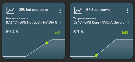

Aktuell liegt die GPU-Temperatur in bspw. Black Myth Wukong nach dem Undervolting bei ~62°C, aber die Hotspot-Temperatur bleibt etwa 25°C höher (siehe Screenshot aus FanControl). Mir wurde im Thread mitgeteilt, dass diese Differenz zu hoch ist und laut einem Review gar nicht existieren sollte.

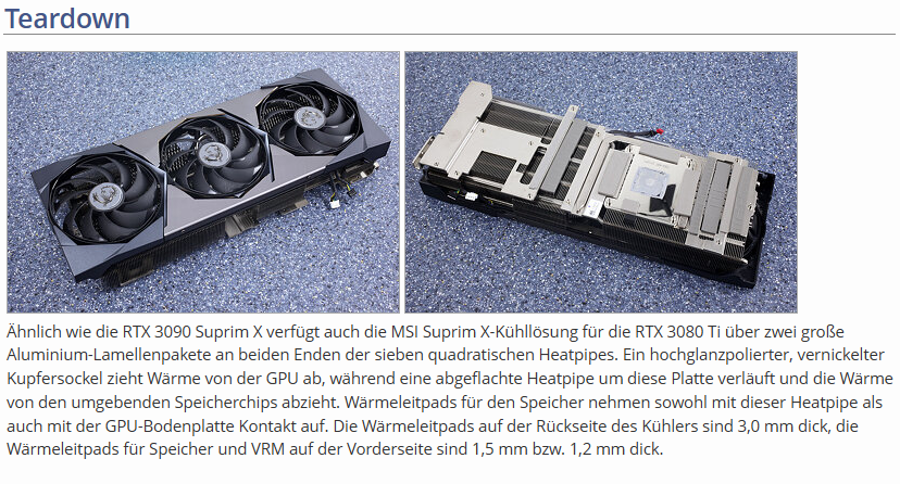

    Bislang wurden mir die ARCTIC TP-3  Pads empfohlen. Weiß jemand, welche Dicke die Wärmeleitpads für diese Karte haben sollten?

So 10 bis 15°C sind erwartbar. Wie im verlinkten Test abzulesen ist.
