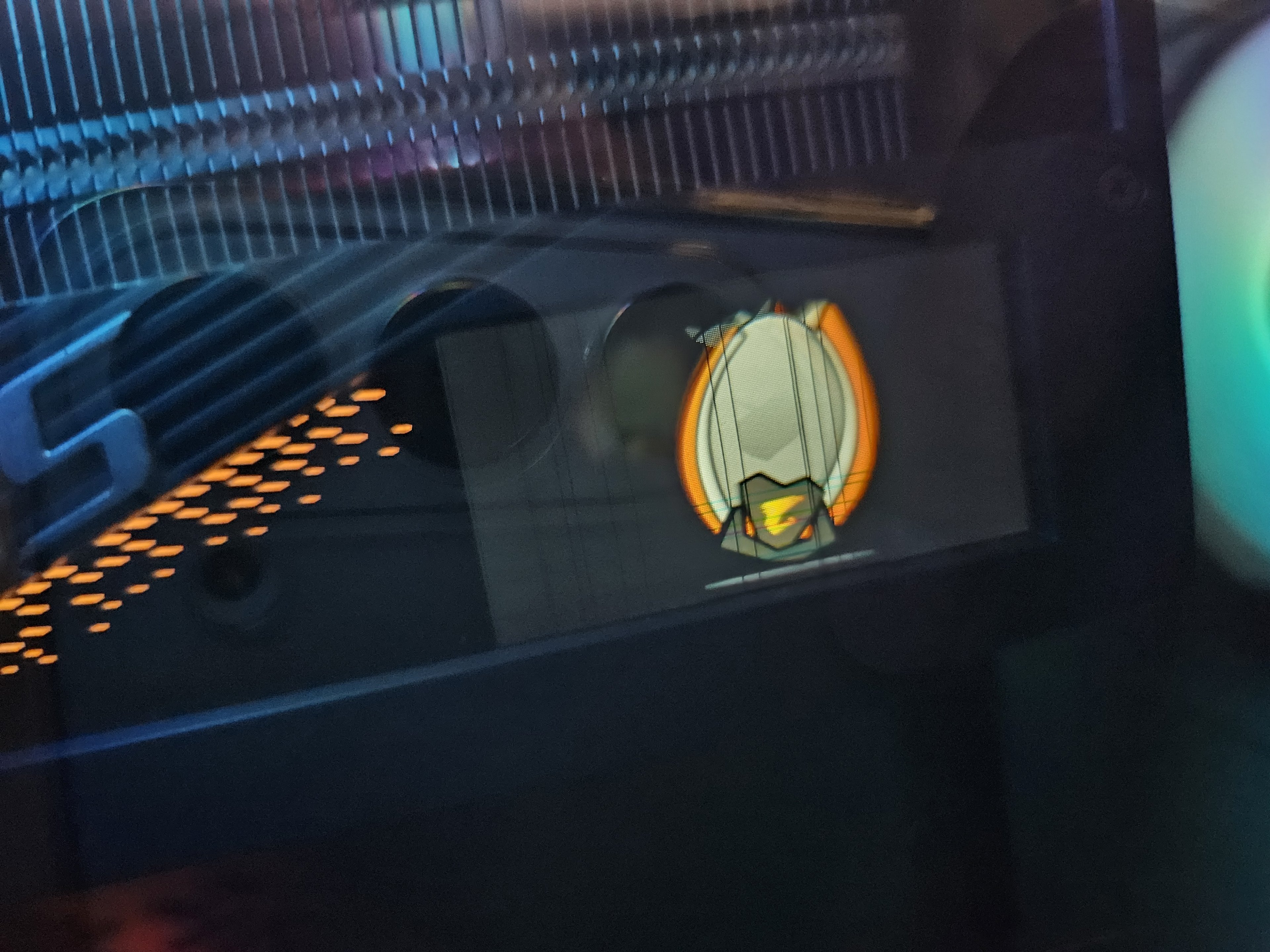

Hallo Leute, vielleicht könnt ihr mir helfen. Hier mein Setup:
  • Prozessor (CPU): i9 11900k
  • Arbeitsspeicher (RAM): 32 GB Dominator Corsair
  • Mainboard: Z590 Asus Maximus XIII Apex
  • Netzteil: 850w BeQuiet
  • Grafikkarte: RTX 4080 Aorus Master
  • HDD / SSD: 6 TB SSD Sata und m2
Das Display meiner Grafikkarte hat plötzlich vertikale und horizontale schwarze Striche, egal welches Video oder Bild ich anzeigen lasse.
Firmware Update wurde bereits durchgeführt.
Was kann das sein und von was kann das kommen ?
Danke

Zwei Möglichkeiten.
Grafikkarte defekt oder Display defekt.
Grafikkarte in einem anderen Rechner testen - bleibt der Fehler, ist es die Grafikkarte
Anderen Monitor versuchen - ist der Fehler dann weg, Monitor kaputt.

Ich habe ein anderes Netzteil ausprobiert, aber hat natürlich nichts gebracht. Ansonsten funktioniert die Grafikkarte einwandfrei. Absolut keine Probleme, auch bei benchmark Programmen.
Ich denke das sind tote Pixellinien... keine ahnung was das hervorgerufen hat.
Deswegen ja auch der Ansatz, das mit einem anderen Monitor zu testen - dann ist es NICHT die Grafikkarte

Das Display ist als Gimick auf der Karte.
@MOSTDOPE, der Defekt ist zu 100% das Display. Wenn du die Karte als Zweitbesitzer gekauft hast, frage den Verkäufer ob er dir helfen kann, bzw. die Rechnungskopie zusendet. Vom LKW wird die ja wohl kaum gefallen sein.
Er hat keine.. kann das vom übertakten kommen? Eigentlich nicht oder? Heruntergefahren ist sie aber auch nicht, optisch wirklich wie neu.
Das wird eventuell eine unsaubere Lötstelle oder ein Fehler mit dem Flachbandkabel, sofern vorhanden, sein. Jedenfalls betrifft es nur das kleine Display und ist ein optischer Mangel, der keine Auswirkungen auf die Funktion der Karte hat.
