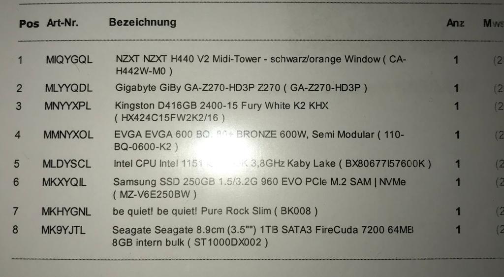

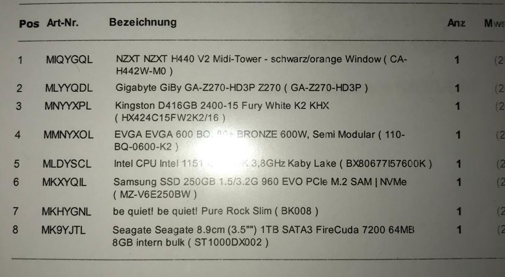

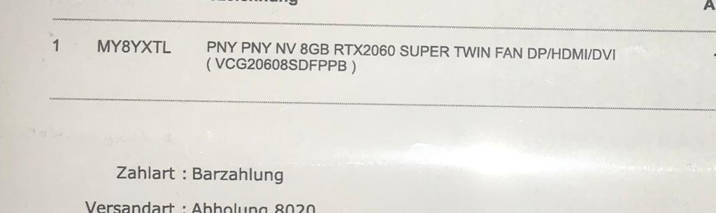

ich habe einen Desktop-PC mit folgenden Komponenten: (Bilder) der Prozessor ist der 7600K von intel, das sieht man schlecht!

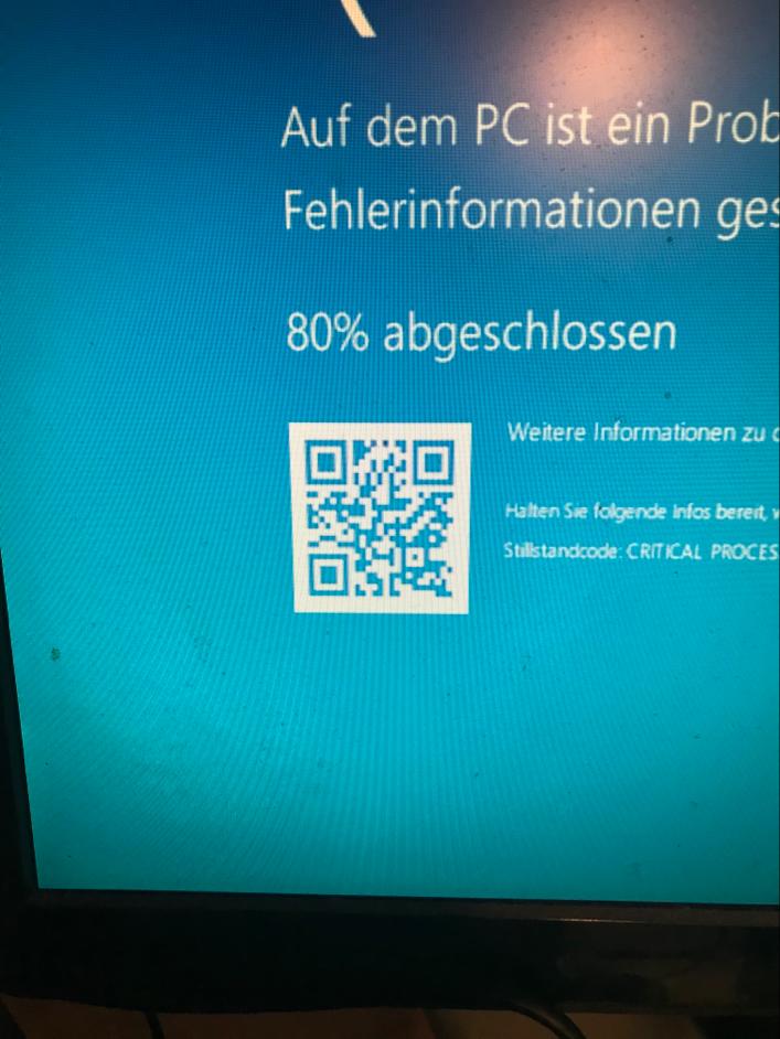

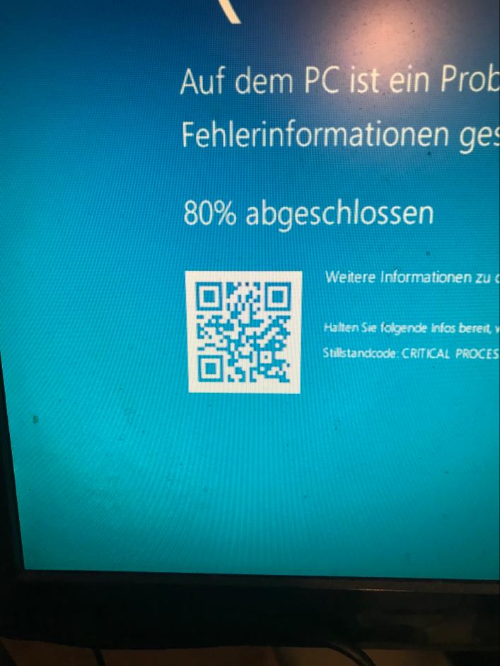

Zu dem Problem: der PC war zunächst ohne Grafikkarte, diese habe ich dann nachgerüstet! Das hat dann auch funktioniert für 2 Monate ca. dann ist der Rechner mitten unterm zocken (The Witcher, keine Abnormalitäten bemerkt) abgestürzt, Bild eingefroren mit komischen Farben, dann musste ich ihn mit Powerbutton ausmachen. Dann beim hochfahren hat Windows das Reparaturprogramm initiiert, was aber gescheitert ist (siehe Bild), dann konnte man im abgesicherten Modus alles mögliche probieren - ohne Erfolg. Beim erneuten starten mit anderen Bootoptionen ist er in einem Bootloop hängen geblieben, was man an der sich ständig ein und ausschaltenden Tastatur gesehen hat. Dann habe ich den PC ausgemacht und neu angeschaltet, immer wieder bootloop. Dann habe ich im Bios die Bootoptionen getauscht, alles mögliche - Es kam die Meldung "select proper boot device", dann musste man ihn ausmachen.
