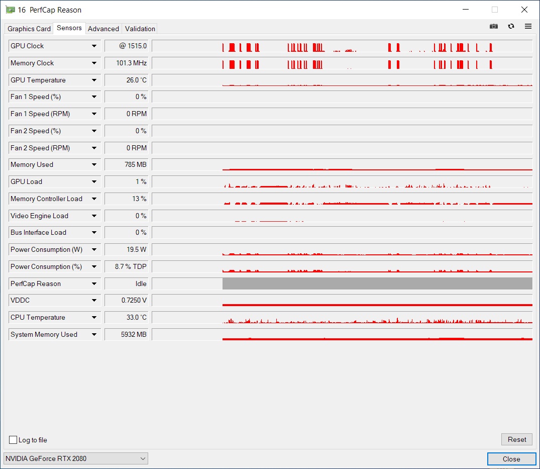

ich war eine Weile nicht hier, habe aber ne Frage, die mich seit einigen Tagen beschäftigt und deren Ursache ich nicht finde.
Vielleicht hat jemand von euch eine Idee.
Ich war schon immer ein Freund von einem sehr leisen PCs, keine Lüfter, kein Brummen, kein Spulenfiepen.
Und ich hatte auch oft Glück, dass die Grafikkarten die ich hatte nur unter sehr hoher Last Geräuche erzeugt haben.
Nun habe ich seit einigen Tagen Spulenfiepen bei meiner RTX 2080, die sonst immer leise war.
Ärgerlicherweise beim Arbeiten, also in Windows, im Explorer, im Browser und zwar immer dann, wenn die Karte in den 3D Basistakt von 1515MHz welchselt.
Last ist dabei keine vorhanden. Verbauch ebenfalls bei 15 - 20 Watt.
Vom Geräuch her ist es eher die Art von Fiepen, die bei sehr hohen FPS auftritt, nicht die die man von hoher Last am Leistungslimit kennt.
Am System wurde eigentlich nichts geändert. Seit ein paar Tagen treten die Geräuche auf.
Monitor ist ein 34" LG, 144Hz, GSync aktiv.
Das Auftreten lässt sich zu 100% mit dem wechseln des 2D Taktes in den 3D Basistakt in Verbindung bringen.
Schön in GPU-Z zu sehen.
Ich hoffe von euch hat jemand ne Idee.
Besten Dank schon mal vorab.
OIli

Allzu viel machen, kann man nicht, das ist mir bewusst. Aber was könnte passiert sein, dass das erst seit ein paar Tagen auftritt, nicht aber die letzten 2 Jahre?

Was mich halt wundert, und daher auch meine Nachfrage hier, dass dies vor ca. einer Woche angefangen hat.
Und hier ist wirklich ein krasser Unterschied. Vorher war absolute Ruhe, und nun ist bei jeden 3. Klick ein "Rauschen/Zirpen" zu hören. Eben immer dann, wenn die Karte kurz in den 3D Modus wechselt.
