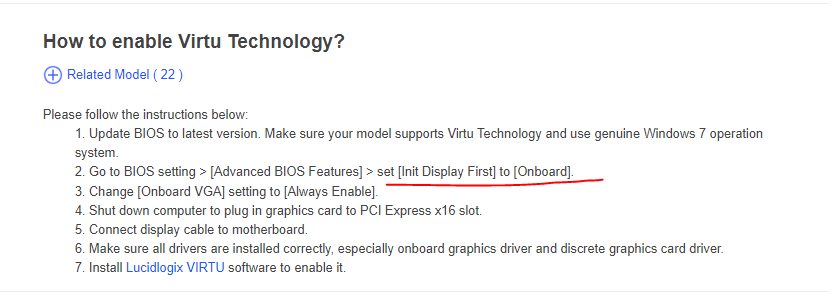

Kannst du dann deinen Desktop erweitern? Ich vermute ebenfalls, dass bei deiner Konfiguration schlichtweg die Onboard GPU als primärer Bildschirm genutzt wird und du deshalb kein Bild auf deiner GPU bekommst. Schalte doch dieses "Multi-GPU" im UEFI aus, macht wenig Sinn zwei verschiedene GPUs mit unterschiedlichen Treibern gleichzeitig laufen zu lassen.
Hier solltest du entweder die Onboard VGA Geschichte auf Auto oder Disable stellen und "Init Display First" auf External, oder was da auch immer stehen mag umschalten.

Ja, ich kann die Monitore erweitern. Im BIOS habe ich nur die Möglichkeit das "Init Display" auf "IGFX", "PCIe1", "PCIe2", ... zu setzen. Habe keinen Automodus oder sowas. Wenn ich das auf IGFX stelle bootet das System. Stelle ich es auf PCIe1 mit der 3080 bootet er nicht durch. Wo kann ich denn das MultiGPU einstellen?

Im Reiter Chipset auf der Hauptseite des Mainboard Bios steht als zweiter Punkt "Internal Graphics" und das kann man auf disabled stellen, dann ist die OnBoard-Grafik komplett aus.
