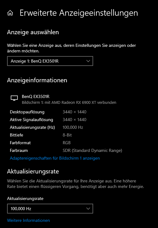

Geht auch eher ums Eingrenzen als um die finale Lösung. Ich betreibe einen primären 100 Hz 35" UWQHD und drei 24" mit 60 Hz drumrum von zwei unterschiedlichen Herstellern (Eizo und benq).
Sind potenziell obligatorische eingebaute Speaker in Windows deaktiviert? Ist der 120 Hzer FreeSync oder GSync? Als was ist er erkannt, als was im Treiber eingestellt? Ist er auch im Windows entsprechend seiner Hz-Zahl konfiguriert:
