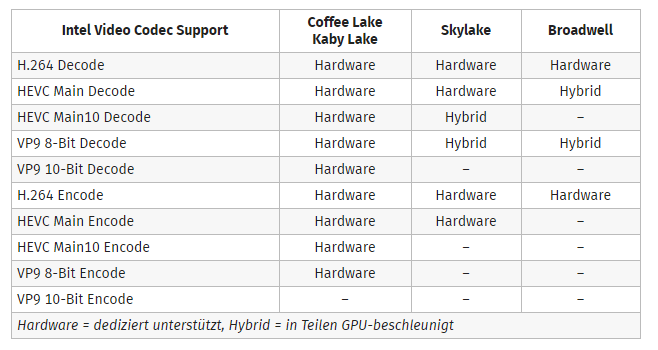

Sry.. Skylake kann das auch schon im Hybrid Modus.
HandBrake 1.1.0: Transkodierer nutzt Intel Quick Sync für HEVC mit 10 Bit - ComputerBase
