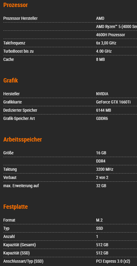

Ich habe den ASUS TUF Gaming A15 FA506IU-HN304 mit den Specs im Anhang.
