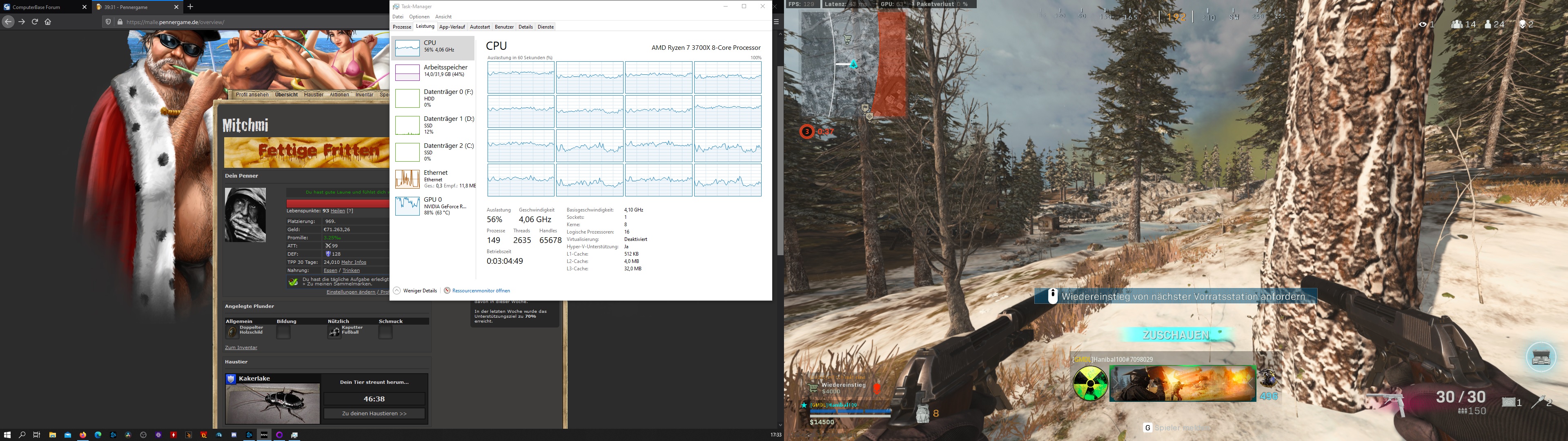

Seit ein paar Tagen (ich würde sagen 3-4) stelle ich vermehrt diverse mini Lags und teilweise knallharte FPS drops beim Spielen von Warzone fest.
Die Minilags sind aktuell konstant vorhanden. Mit konstant meine ich, im Schnitt alle 60-90 Sekunden. Es fühlt sich an als würde das Spiel kurzzeitig nachbuffern müssen. Es macht sich weder an den FPS inagme, noch an der Auslastung im Taskmanager bemerkbar. Der Ping ist auch konstant (je nach Server zwischen 29 und 50 ms).
Die "knallharten" FPS drops tauchen komplett wirrkürlich und ohne jeglicher Vorwarnung auf. Meistens am Anfang einer Runde. Dann läuft das Game mit maximal 40-45fps. Um das Ganze wieder in den Griff zu bekommen gehe ich meist in die Einstellungen, ziehe die Renderauflösung auf 120% und danach wieder auf 100%. Hilft dann nicht direkt, aber nach ca 30-40 Sekunden fängt sich das Ganze wieder langsam. Erst werden es ein paar Sekunden 80fps, dann gehts Richtung 90fps... Bis dann, nach einer Weile, wieder alles "normal" läuft.
Beim letzten Mal hatte ich zufällig den Taskmanager offen und habe dabei bemerkt (hatte ihn auf dem zweiten Monitor offen deswegen konnte ich das Spektakel gut beobachten), dass die Auslastung der Grafikkarte dabei zwischenzeitlich (nicht konstant) auf unter 30% gefallen ist. Die Auslastung der restlichen Komponenten ist gleich geblieben. Leider hatte ich zu dem Zeitpunkt nicht dran gedacht einen Screenshot zu machen.
Heute dann, so mitten im Game, habe ich bei einem Blick auf den Taskmanager gemerkt, dass die Auslastung der GPU ganz komisch abfällt und stark schwankt.

glZmO schrieb:
config trick mit 0.55 probiert?
Hatte ich mal drin. Hat mir jetzt aber nichts gebracht ausser das meine Vram Anzeige bei 5 von 8 GB schon im roten Bereich war
MitchMi schrieb:
Wenn dann nimmt man nicht den Taskmanager...sondern CapFrameX...
https://www.computerbase.de/forum/threads/cod-warzone-ruckler.1930948/
In diesem Thread wird auch die eine odere andere Möglichkeit genannt, das Problem mit Ruckler zu beheben...vl hilft dir da etwas weiter
Bei mir hat es damals geholfen, die Werte von MomoryScale und WorkerCount anzupassen. Leider gibts da keine "beste" Einstellung...ist bei jedem PC anders...hier hilft nur probieren...und mit CapFrameX die Frametimes analysieren.
