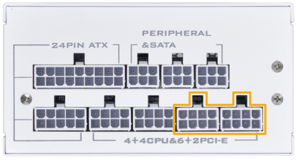

Ich bin gerade dabei ein Mini-ITX Rechner zusammen zu bauen und bin dabei natürlich auf das neue Netzteil von Lian Li gestoßen.

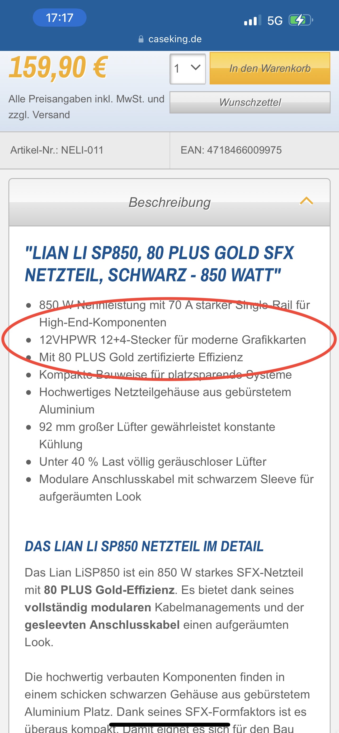

Das Netzteil erschien diese Woche!! SP850, 80 PLUS Gold SFX Netzteil, schwarz - 850 Watt
Es wird groß mit dem „12VHPWR“ beworben!
Nun wenn man die Rückseite anguckt, fällt einem sofort auf, dass die Sense-Pins fehlen.
Auf der Produktseite dann der kleine, aber schwerwiegende Hinweis:
„A PCIe 5.0 12-pin (12VHPWR connector cable without sideband contact) is included, which is 16 AWG thick to transfer 350W- 400W and doesn’t need the use of an adaptor for the up-to-date GPUs.”
Das Netzteil ist somit kein echtes „12VHPWR“ Netzteil, da weder die bis zu 600W erlaubte Leistung abgeben kann und gar nicht die Senseleitung mit ausführt.
Will heißen, wenn ihr lediglich normale GPUs betreiben wollt, könnt ihr zuschlagen, aber echte "Next-Gen" GPUs würde ich damit nicht betreiben wollen.
