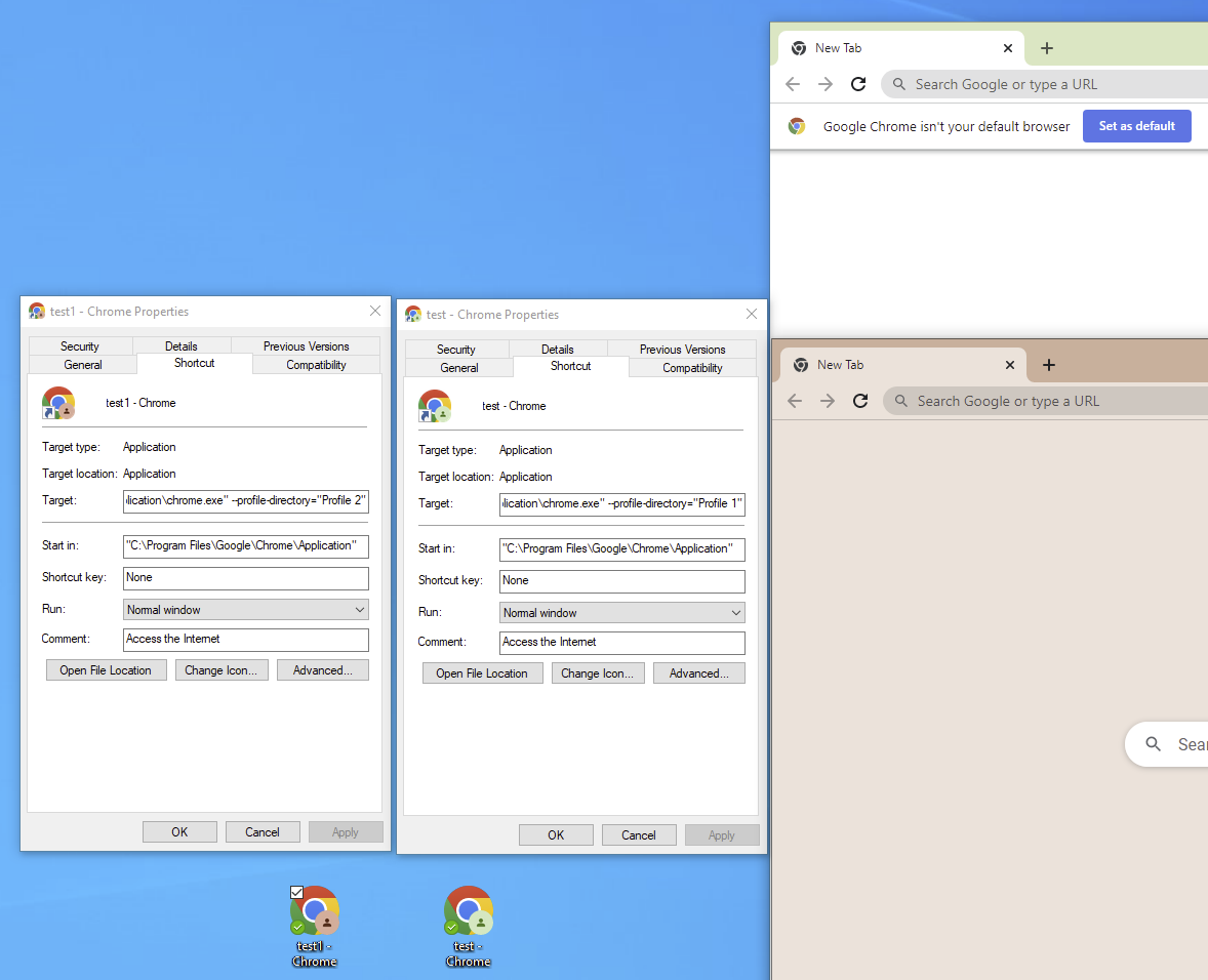

Vielleicht nochmal zurück zum eigentlichen Problem:
Du kannst auch für einem Windows-Benutzer mehrere Chrome-Profile anlegen und diese dann per Parameter gezielt starten. Vielleicht reicht dir das ja...
Mehrere Windows-Benutzer sind doch dafür gar nicht notwendig...
https://superuser.com/questions/377186/how-do-i-start-chrome-using-a-specified-user-profile

cumulonimbus8 schrieb:
Beide Profile sind nicht zeitgleich zur Verfügung.
Ich verstehe nicht wirklich, was du damit meinst...
Und auch nicht, was das Problem sein sollte, sich über meine gezeigte Weise mit 2 unterschiedlichen Google-Profilen gleichzeitig anzumelden.
