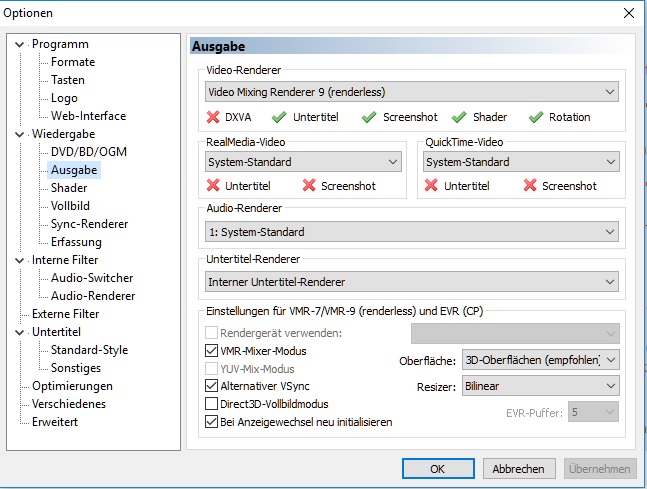

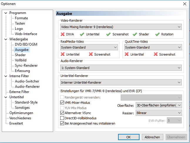

Edit#2: Nutzt man MPH-HC für Video-Wiedergabe kann man den Bug zu 100% umgehen, wenn man den renderless decoder auswählt (s.B. renderless.jpg) Zusätzlich Direct3D deaktivieren.

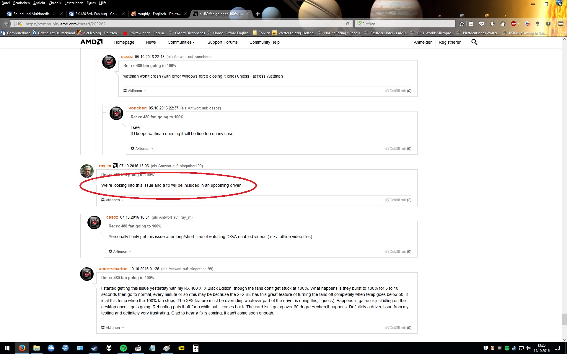

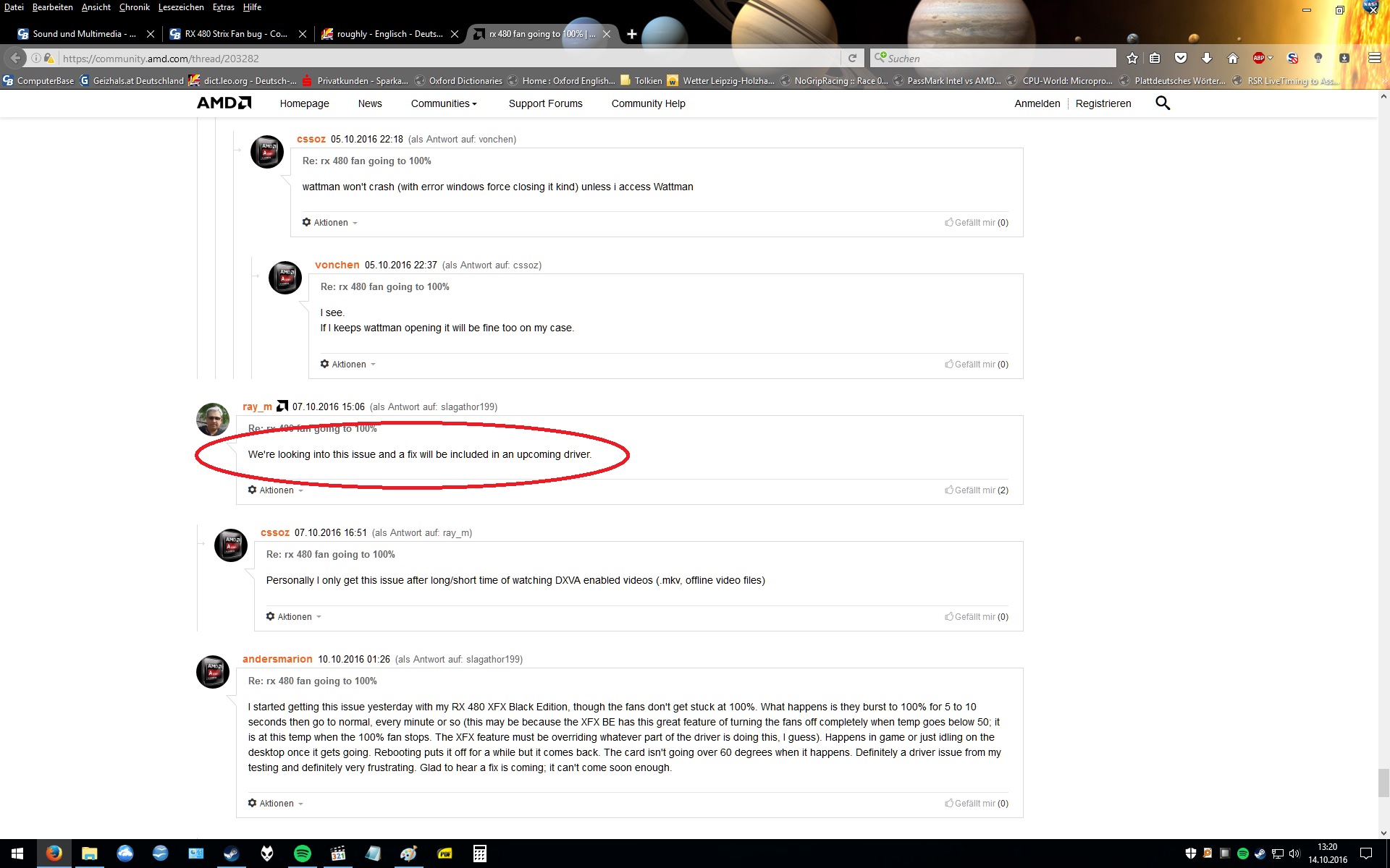

ray_m von AMD hat im verlinkten Thread auch geschieben, dass es einen Patch in einem kommenden Treiber geben wird: ray_m.jpg
Natürlich ist diese Aussage mit Vorsicht zu genießen, da kein genauer Zeitpunkt genannt wird. ;)
Dennoch schön und wichtig, dass AMD davon Notiz genommen hat, immerhin ist die Karte schon etliche Wochen auf dem Markt.
Jedenfalls bestätigt dies, dass es nicht an der Hardware liegt, sondern zu 100% an AMD(-Treibern).
