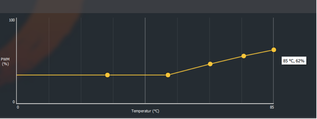

Einfach im Wattman die Lüftersteuerung aktivieren und manuell etwas runterdrehen.
Eben drauf achten, dass die Karte nicht zu heiß wird, da du die RPM zu niedrig eingestellt hast.

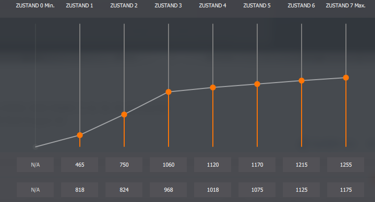

Für meine RX580 hab ich folgende Kurve:

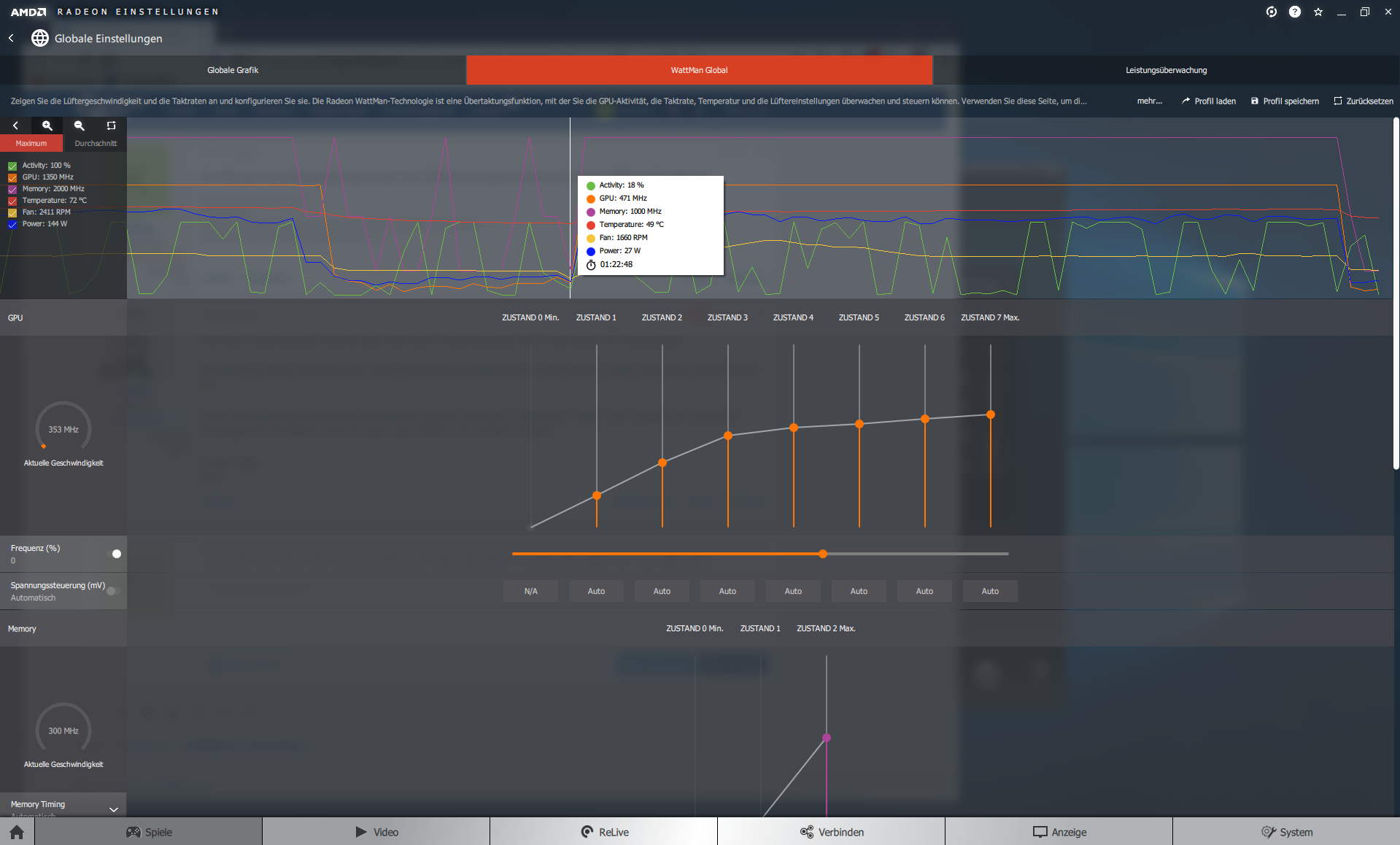

Poste mal bitte einen Screenshot aus deinem Radeon WattMan im Adrenalin Treiber und ich gebe dir eine kleine Einstiegshilfe, die Werte musst du dann aber selbst noch perfekt ausloten.
Liebe Grüße
Sven
Danke für das Angebot!

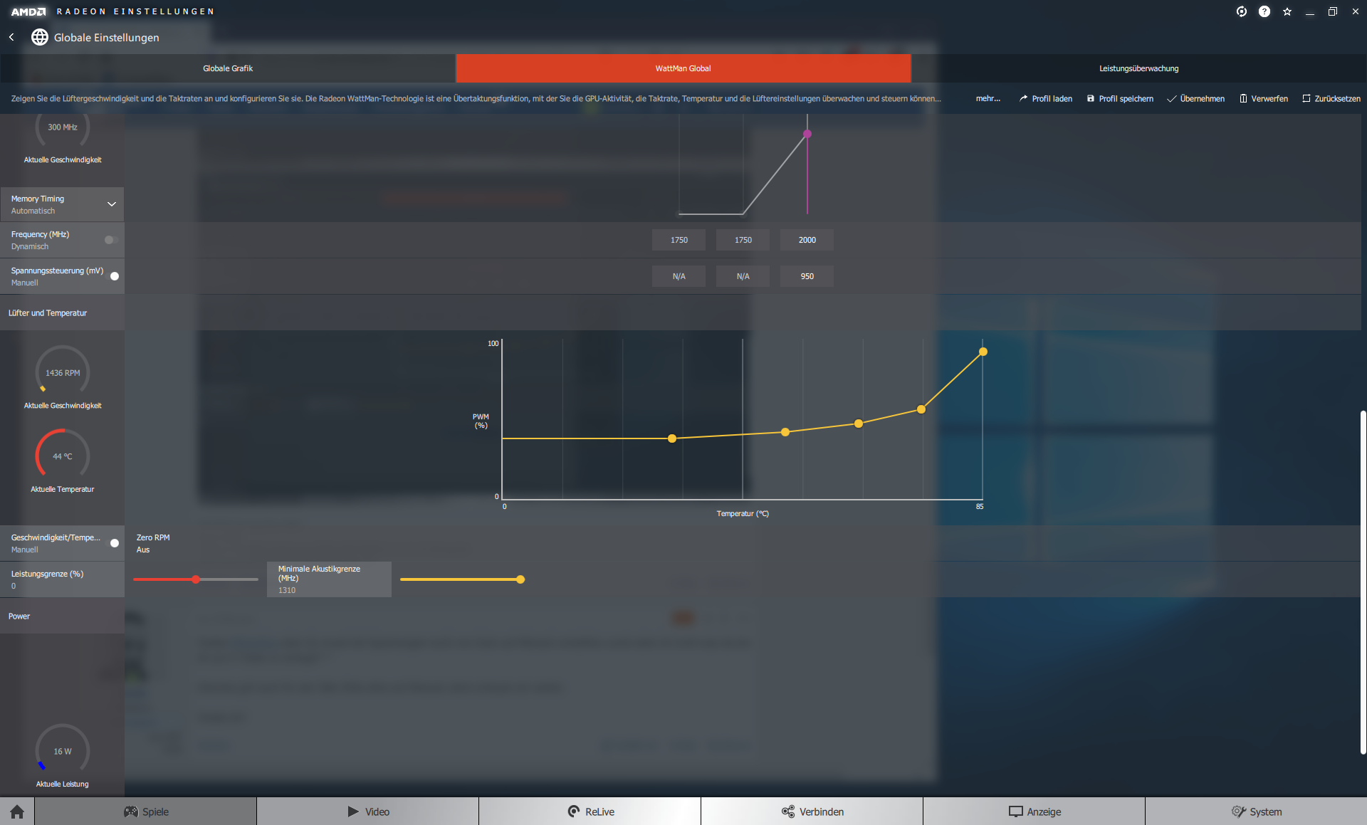

Danke @Kiwifloo aber du musst die Spannungen noch von Auto auf Manuel umstellen, sonst sehe ich nicht was da bei dir pro P-State so anliegt!^^
Gleiches gilt auch für den Takt. Bitte alles auf Manuel, dann schauen wir weiter.

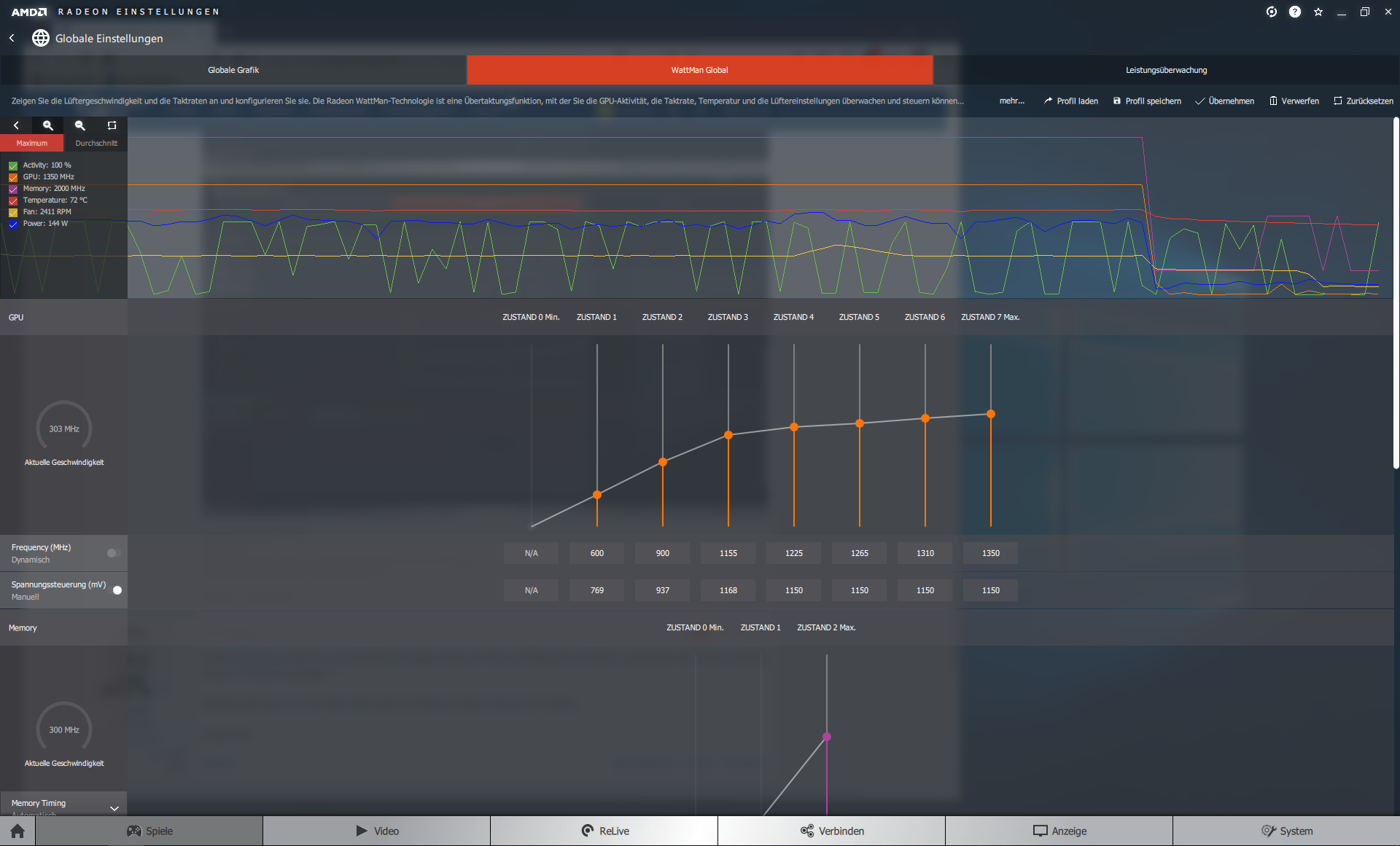

Danke dir!
sorry... nicht mitgedacht
Probier's mal in die Richtung und lies Taktraten und Verbrauch immer schön per WattMan oder HWiNFO aus, damit du auch Vergleichswerte hast.
Zustand 1Zustand 2Zustand 3Zustand 4Zustand 5Zustand 6Zustand 7
MHz65090011501250130013251375
mV75097510001050107511001100
Wichtig: Das sind nur Anhaltspunkte - deine GPU kann vom Binning her ganz anders sein.
Wenn stabil: Noch einmal 25 mV runter.
@Ned Flanders hast du noch die Settings deiner RX 470 die wir damals optimiert haben? Ich habe Polaris schon eine Weile nicht mehr undervoltet. :D
