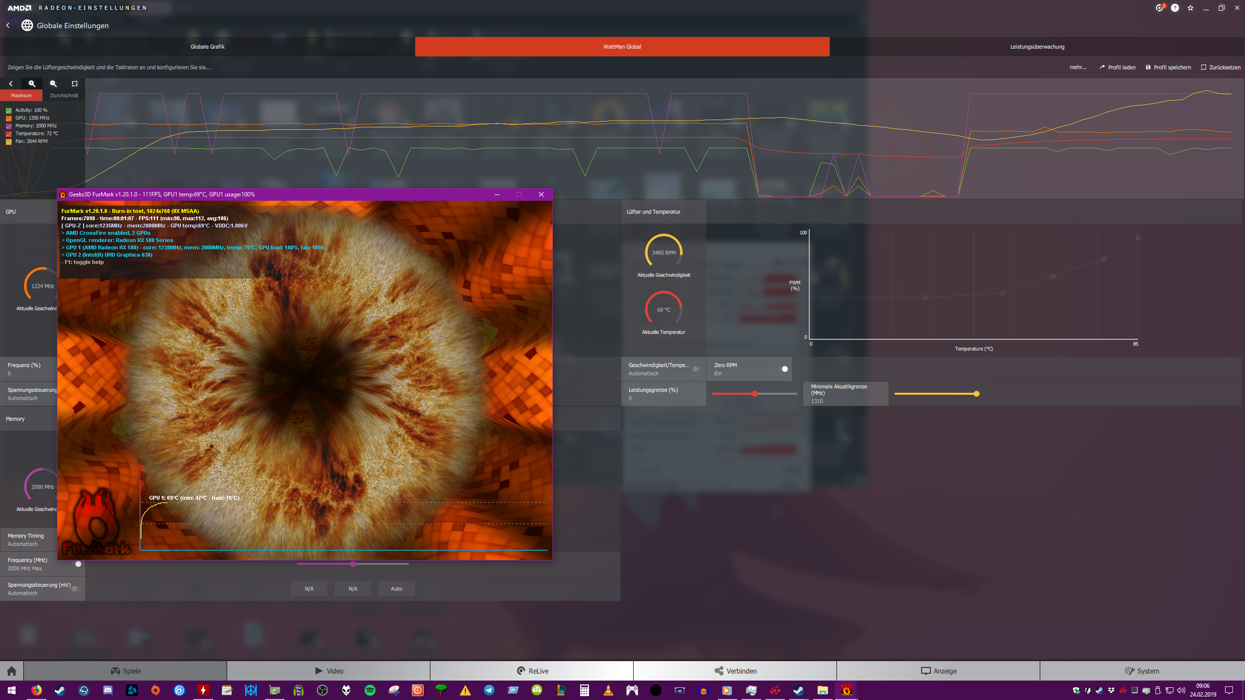

weiß einer bei der RX 580x wie ich die Lüftersteuerung einstellen muss damit meine Karte bei 70 Grad nicht instant auf 3500 RPM dreht?
Muss ich manuell eine Lüfterkurve festlegen oder muss ich an der Akkustikgrenze was ändern?
Problem ist nur, wenn ich eine manuelle Lüfterkurve festlege wird der Grafikspeicher extrem heiß, habs schon mit 2500 RPM bei 85 Grad probiert was aber zu Grafikfehlern fürhrt. Grafikspeicher ist dann knapp 110 Grad heiß auf der Karte und wird praktisch gebacken.
Das ist meine Karte: https://www.mindfactory.de/product_...n-V2-Aktiv-PCIe-3-0-x16--Retail-_1173132.html
Aktuelle Situation womit die Karte soweit einwandfrei läuft:
Grafikspeicher wird halt auch nicht aktive gekühlt sondern nur mit Luft bepusstet. Wenn keiner ein funktionierendes und erträgliches Setup für mich hat werde ich die Karte denke ich wieder verkaufen. Sofern es überhaupt Karten im Mittelklassebereich gibt die dieses Problem mit der Lautstärke nicht haben.
Bin auch für undervolting offen, wobei ich da noch nicht genau weiß wie ich vorgehen muss.
Gruß
Stefan

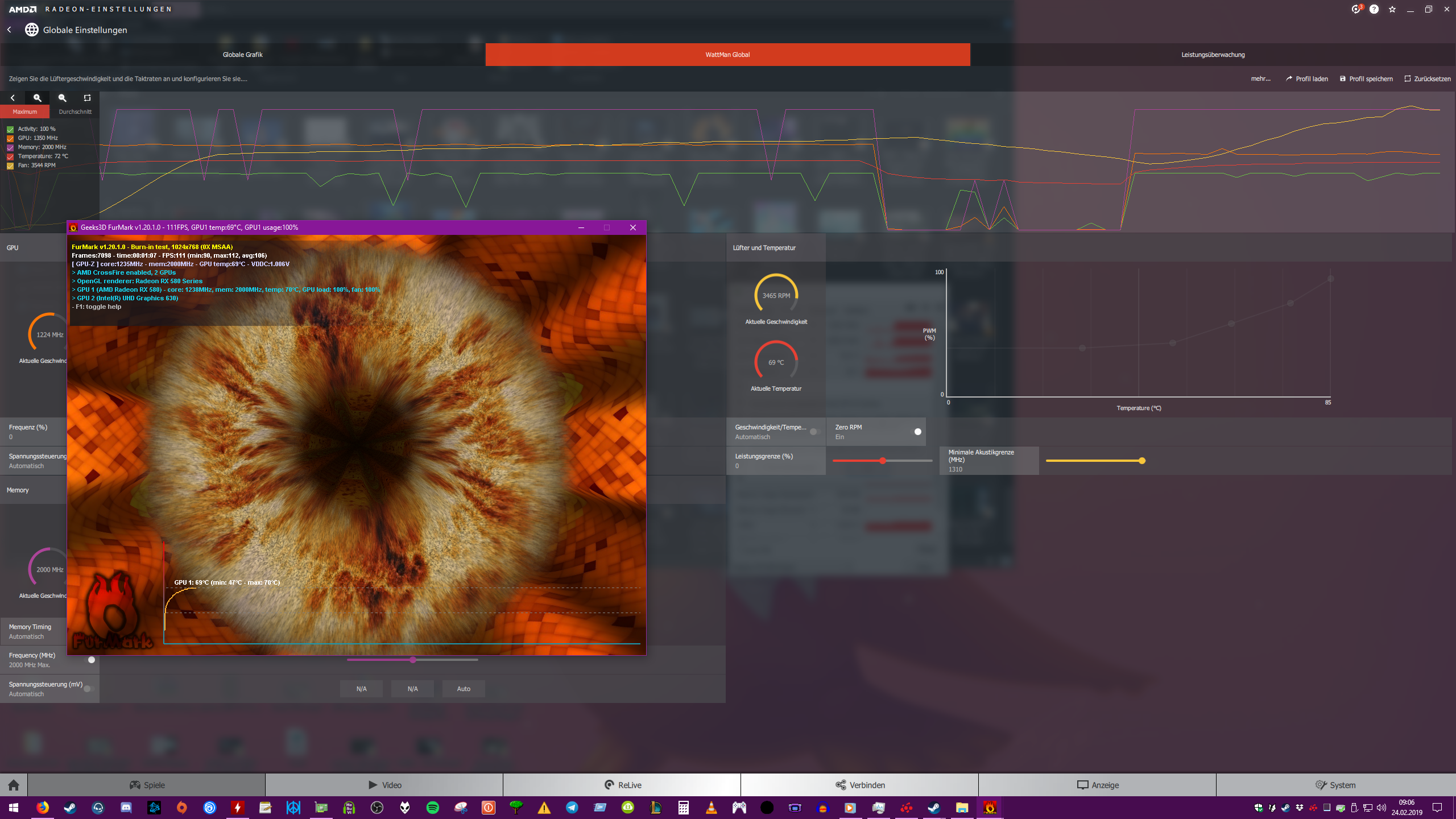

Schau mal in meinen alten Beiträgen.
Habe die selbe Karte und mit meinem undervolt habe ich sie kühler und leiser bekommen.
Der Screenshot ist zwar noch vom alten Wattman aber daran hat sich nichts geändert.
Man braucht keine Tools von Dritten.
Vor ein paar Tagen hat es bei einem anderen auch gut funktioniert.
Meine Karte bleibt bei 80°C und dabei relativ leise.
Ah vielen dank. Ich probiers mal mit deinem Setting, ob meine Karte damit läuft. :)
Hier hab's nochmal ausgekramt.
Das Interessante ist, dass die letzten states wohl mehr undervolt vertragen.
Ich hatte davor mich immer weiter runter getestet bis es Abstürze gab, in dem ich bei den letzten 4 states zusammen runter bin. Ich dachte, was der Letzte verträgt muss bei den Anderen auch gehen.
Dem war nicht so.
@Busterk
Wozu? Die ganzen Funktionen gibt es doch sauber im Wattman.
@Weedlord
Undervolting im Wattman ist wunderbar simpel. Stell die Frequenz auf Dynamisch, Spannungssteuerung auf Manuell. Und dann einfach erst einmal bei allen States 25 - 50 mV runternehmen.
Am besten das Ganze dann ausprobieren im Furmark für die obersten 3 States (Rechtsklick - Als Maximalstatus festlegen).
Gruß
Stefan
