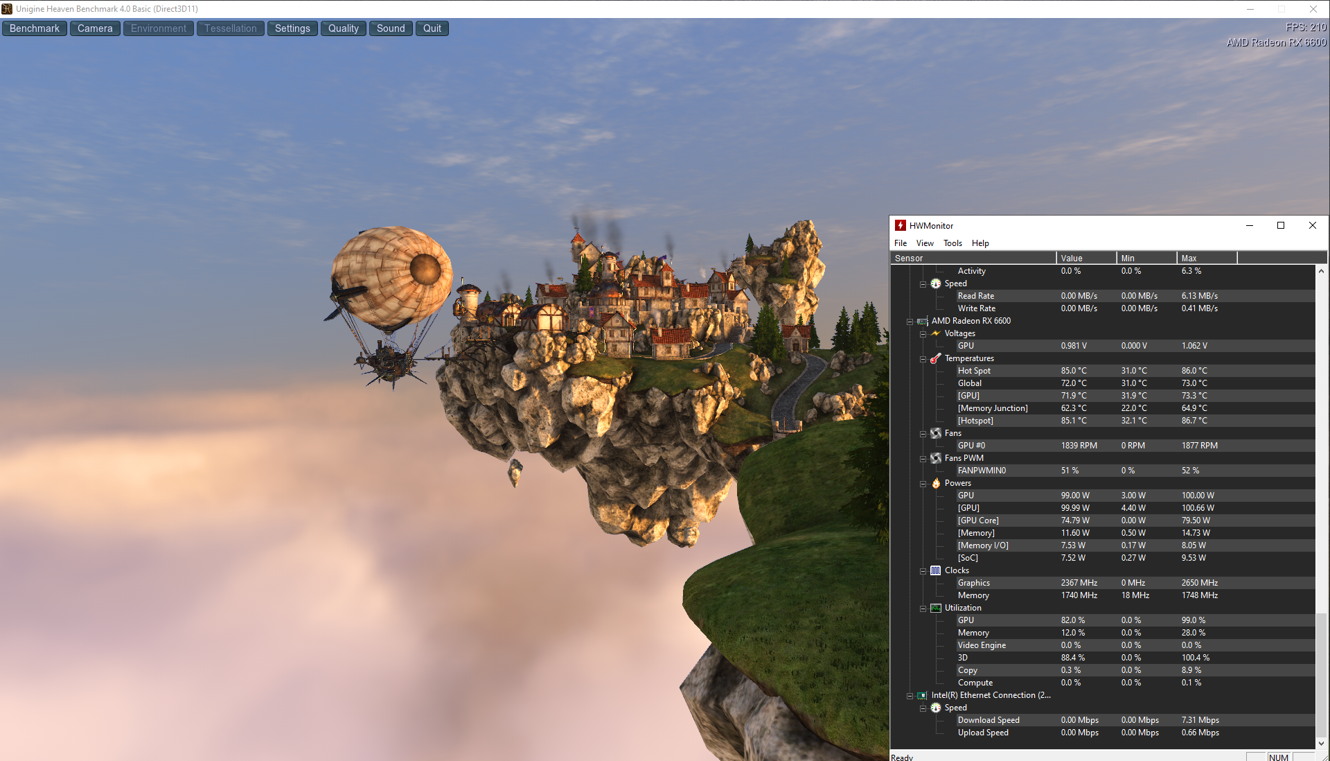

Hallöchen,
hab seit ca 3 Tagen eine neue RX 6600Pulse im PC vorher war eine RX 580 drin, sind die Temperaturen so okay habe in Heaven Benchmark 4.0 nach ca 5min diese Temperaturen.
Zimmer Temperaturen sind 25-26Grad
Gehäuse ist ein Fractal Design vorne 2 Lüfter 140er pusten rein und hinten 140er der Warm Luft abtransportiert.
Mit der RX 580 gab es keine Hot Spot Anzeigen ;)
Danke euch ;)
Jap, da ist alles im grünen Bereich.
Reaktionen: theLittleCandy
Die Pulse ist die 'Budget' Variante von Sapphire. 72°C GPU-Temperatur bei 26 im Zimmer ist da plausibel.

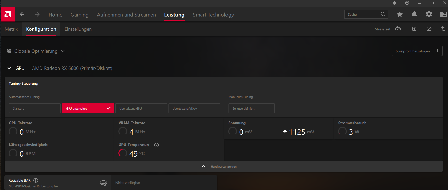

Hi :)
Anstatt "GPU Undervolting" zu nutzen geh zum GPU-Tuning und stelle dort bei Max. Frequenz (% ) den Regler auf 90 % um.
Reaktionen: Corpus Delicti
Solange die GPU ihre Leistung bringt ist die Temperatur egal.
Reaktionen: coxon
Bei der Pulse kannst du den Ram Regler auch voll nach rechts ziehen. So lief es zumindest bei meiner.
@Casillas Welcher Regler? Muss später mal schauen.
Wenn jemand noch Tips hat was man im Treiber Menü optimal ändern könnte ,ruhig her damit. Vielen Dank für eure ganze Hilfe Nice 🕺
Du kannst bei Leistung unter benutzerdefiniert den spieberegler für den ram ganz nach rechts schieben. Lief bei mir mit kurzem Test stabil.
