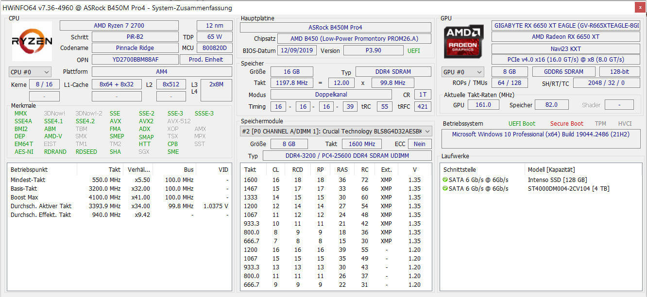

Ich bin wirklich verwirrt, ich habe auf dem Forum hier bereits einen anderen Post gemacht wegen meiner alten GraKa.
Es ist exakt das selbe Problem und lässt sich genauso lösen. Ich habe die Grafikkarte neu eingebaut, Treiber neu installiert und die max Taktfrequenz in der AMD Software: Adrenalin steht auf 2714MHz. Dabei steht auf der offiziellen Seite von Gigabyte ein maximaler Boost Takt von 2635MHz. Hierbei stürzt mein PC übrigens nicht ab (wie bei der rx580), das Spiel hängt nur extrem bei voller Auslastung.
Ich muss noch weiter testen ob die Grafikkarte überhitzt oder was dabei genau passiert, aber der eigentliche Grund warum ich diesen Post mache ist, dass mir beim alten Post gesagt wurde das die Grafikkarte dies packen sollte ohne große Probleme. Ich weiß jedoch nicht wo der entsprechende Screenshot her kam.
Deshalb die Frage, ist AMD einfach blöd oder mache ich hier etwas falsch?
Schonmal danke im vorraus!

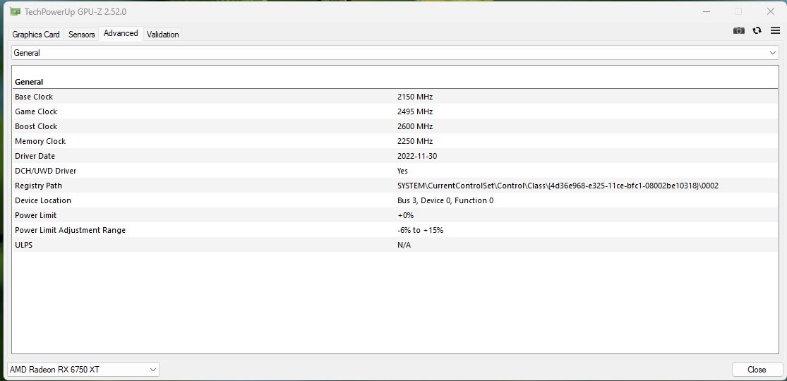

Meine 6750 XT (Referenz) taktet auch höher. Im Treiber steht der richtige maximale Takt aber es geht eben 100 MHz höher.
Schaut mal nach was bei eurer Grafikkarte als Powerlimit angegeben ist!
IdR bis zu +15%
Ist normal!
Steht bei mir auch bei +0. Hier habe ich aber tatsächlich 200W statt der 186W, die es sein sollten 😅
Die hab ich erst, wenn ich das PT auf -6% setze

Bitte installiere doch mal HWInfo und lass mal 3D Mark, den Heaven Benchmark oder auch MSI Kombustor parallel im Fenster laufen. In dem alten Thread wollten die Leute immer Temperaturen. Mach das doch erst mal
Das passt schon alles so.
Die Karte boostet halt höher, solang sie innerhalb der Limits (PT/Temperaturen) bleibt.
Stell halt selbst einen max. Takt ein, wenn es stört.
Hast vollkommen recht das war ein Denkfehler... Hab nochmal nachgeschaut, sind 500W.
Und wenn ich schon gerade die Profis an Draht habe. Mein Ram scheint eine Taktfrequenz von 1600MHz zu haben, aber in der Typ Beschreibung steht 3200. Wird das auf beide aufgeteilt? Ist die Frequenz ausreichend oder limitiert der Ram die Leistung des restlichen Systems?
Und vielen Dank für die Antworten!

Also es gibt eigentlich kein Problem mehr, eben außer wenn die Adrenalin Software sich nach einem neustart dazu entscheidet sich zurückzusetzen.
Leider ist mir bei meiner alten GraKa dabei ein HDMI-Port "durchgebrannt", als sie deshalb überhitzte und der PC abstürzte.
Übrigens habe ich einen Case Lüfter, Case ist geschlossen und Staubfilter am Lüfter frisch gereinigt.
Jetzt stellt sich nur die Frage ob ich die Einstellung/Übertaktung wiederherstellen sollte um zu testen ob die GraKa überhitzt. Hätte da Angst die neue zu grillen...
