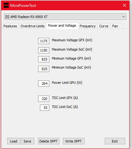

Brauchst keine Angst haben mit dem MorePowerTool, ein paar Klicks und alles ist fertig. Mit einem Klick ist auch alles wieder normal.
Dem Bios auf der Grafikkarte passiert im Grunde nix. Du holst dir die Daten des Bios, werden seperat verändert und dann drüber gelegt.
Mit GPU-Z eine Kopie vom Bios speichern
Mit dem MPT das dann einlesen, das Powerlimit ändern > write SPPT fertig.
Soll es wieder weg, einfach delete sppt
