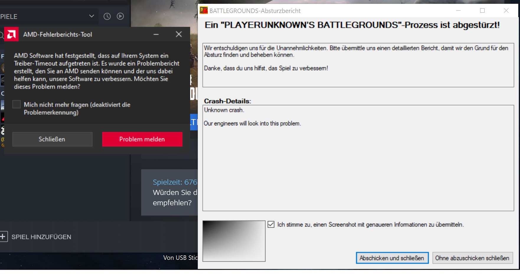

Es kam heraus, dass bei zu hoher Spannung (ab 96%) der PC crasht. Bei zu niedriger Spannung (unter 93%) stürzt PUBG ab und es wird ein Treiber-Timeout festgestellt (siehe Screenshot).

Seit dem, stürzt mein PC auch mit den alten Spannungseinstellungen ab. Und das Schlimmste, es gibt keinen Spannungsbereich mehr in dem das Spiel stabil läuft. Bei 93% läuft das Spiel meistens einige Minuten und dann crasht entweder der PC oder das Spiel stürzt ab mit den alten Fehlerberichten (s.o.). Ab 94% crasht auf jeden Fall der PC nach einiger Zeit. Ab 97% Spannung crasht der PC schon vor dem Hauptmenü. Unter 93% läufts ein paar Minuten und Pubg stürzt ab. Ab 90% und darunter stürzt das Game schon vor dem Hauptmenü ab. Unterm Strich also nicht spielbar das Ganze.

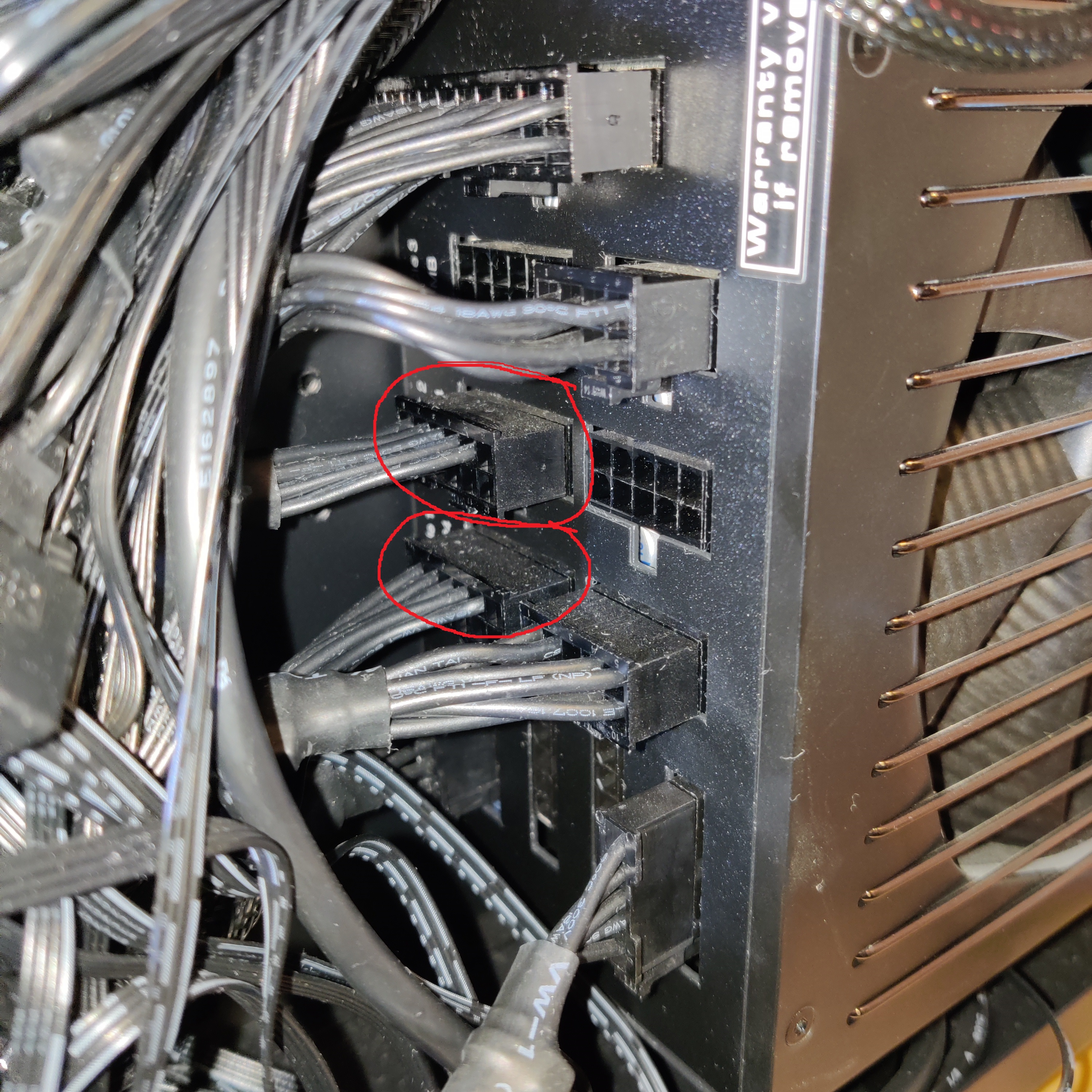

wie sieht die Stromverkabelung zum Netzteil aus ?

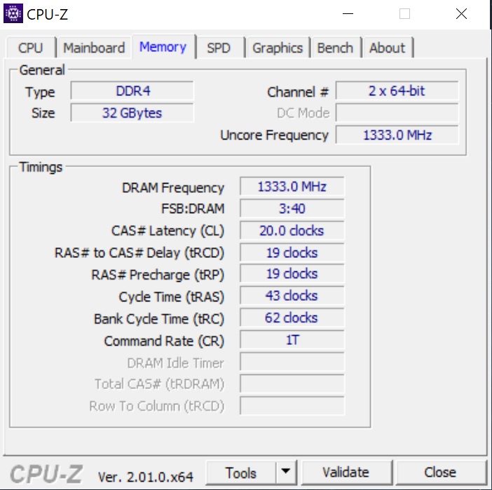

Ist dein RAM übertaktet? PUBG deckt recht gut instabiles RAM OC auf.

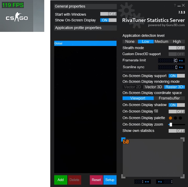

Limitiere deine fps per rivertuner (ja der Treiber greift nicht immer)

Die FPS Begrenzung hat ertmal nichts gebracht, PC crasht weiterhin. Weder über die AMD Software noch über Rivatuner. Ich hab trotzdem so meine Zweifel, ob der auch wirklich funktioniert. Ich hab das Framerate limit auf 30 gesetzt und bei CSGO zeigt mir das FPS Overlay von Steam trotzdem 120 FPS an (siehe Screenshot). RivaTuner lief natürlich.

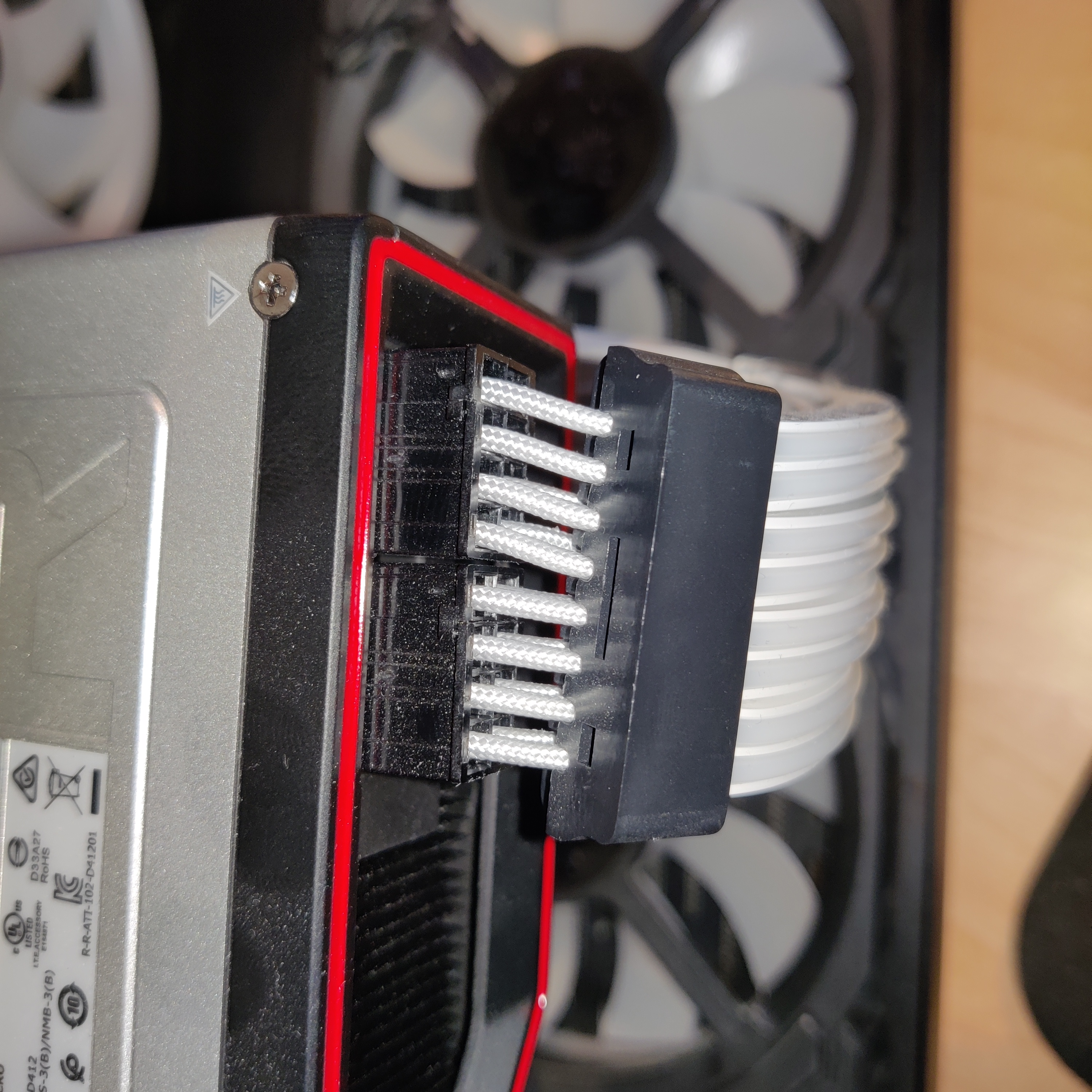

- Nicht verwirren lassen von den Bildern. Über der eigentlichen Verkabelung liegt eine RGB-Beleuchtung (Lian Li Strimer Plus) welches nicht direkt mit den VGA-Kabeln zu tun hat. Hier die Bildern von der Verkabelung.

Ich hab mein Ram zumindest nie wissentlich übertaktet. Hier ein Screenshot vom meinem Ram-Werten.

Am Netzteil PCIe1 und 3 verwenden, im moment has du 75% der Last von der Grafikkarte auf einer 12V-Schiene und nur 25% auf der zweiten
Reaktionen: bttn
Das könnts gewesen sein.
PCIe 2 auf 3 gesteckt und jetzt lief das Spiel ohne undervolting 10 Minuten flüssig durch. Sonst war immer schon vor dem Hauptmenü Ende, obwohl ich da ein FPS-Limit von 30 FPS habe.
Werde es heute Abend mal ausgiebig testen.
Vielen Dank
Reaktionen: Gagapa
Auch mal deine Verkabelung verbessern, die Verbindung zwischen dem Weißen Verlängerungskabel und den Netzteil Kabel von der Grafikkarte haben ja fast 1mm Luft an der Steckverbindung. Ich bin verwundert das dort die Arretierung eingerastet ist.
