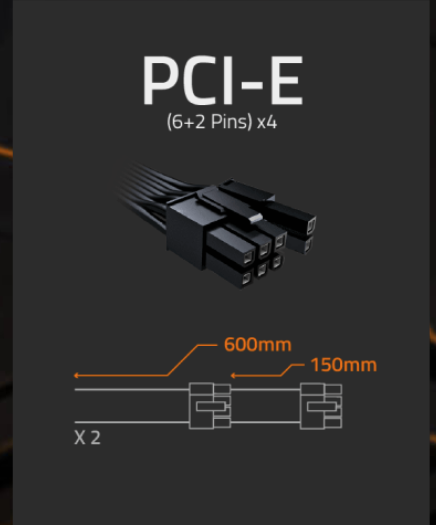

Ja ich weiß, zum Xten mal, aber eben auch Seasonic empfiehlt es sogar ausdrücklich:
Und das nicht nur wegen den Kabel, sondern auch die Outputs sollen so entlastet werden.
Seasonic verpasst den Netzteilen ja auch nicht nur zur zierte 5-6 und mehr PCIe Outputs.
Sein Gigabyte NT hat übrigens 5, max zwei bräuchte er höchstens für die CPU.
Das NT sollte 2 y-Kabel im Lieferumfang haben, bitte nimm beide und stecke jeweils einen Anschluss davon in die Grafikkarte
Oder ist es das Optikproblem, dass da jeweils das Ende "übrig" ist? Dann hättest Du dich wohl für ein anderes Netzteil entscheiden müssen...
