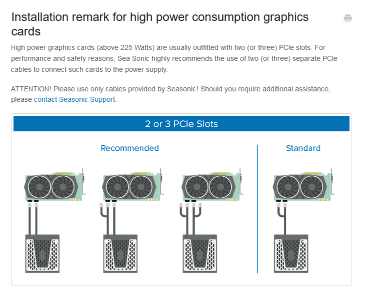

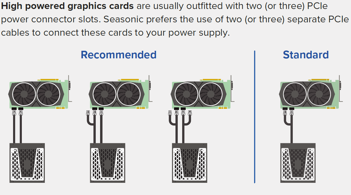

Das ist aus dem Handbuch vom Netztei!
Rot 12V v1 / grün 12V v2 was daran so schwer?
Oder gefällt dir das besser?
Dritte von links würde bei dem Netzteil von BeQuiet zutreffen.
Habs gesehen.
Kenne das bei BQ aber so, dass nochmals dabei steht, wie man anschließen soll,
wenn man nur ein "Y" oder eben zwei Kabel nutzt.
Was hat das damit zu tun jetzt, hab ich behauptet er sollte nur ein Kabel nutzen?
Das Bild ist übrigens von Seasonic (FAQ), hab ich auch schon oft genug gepostet.
"Knowledge Seasonic"
