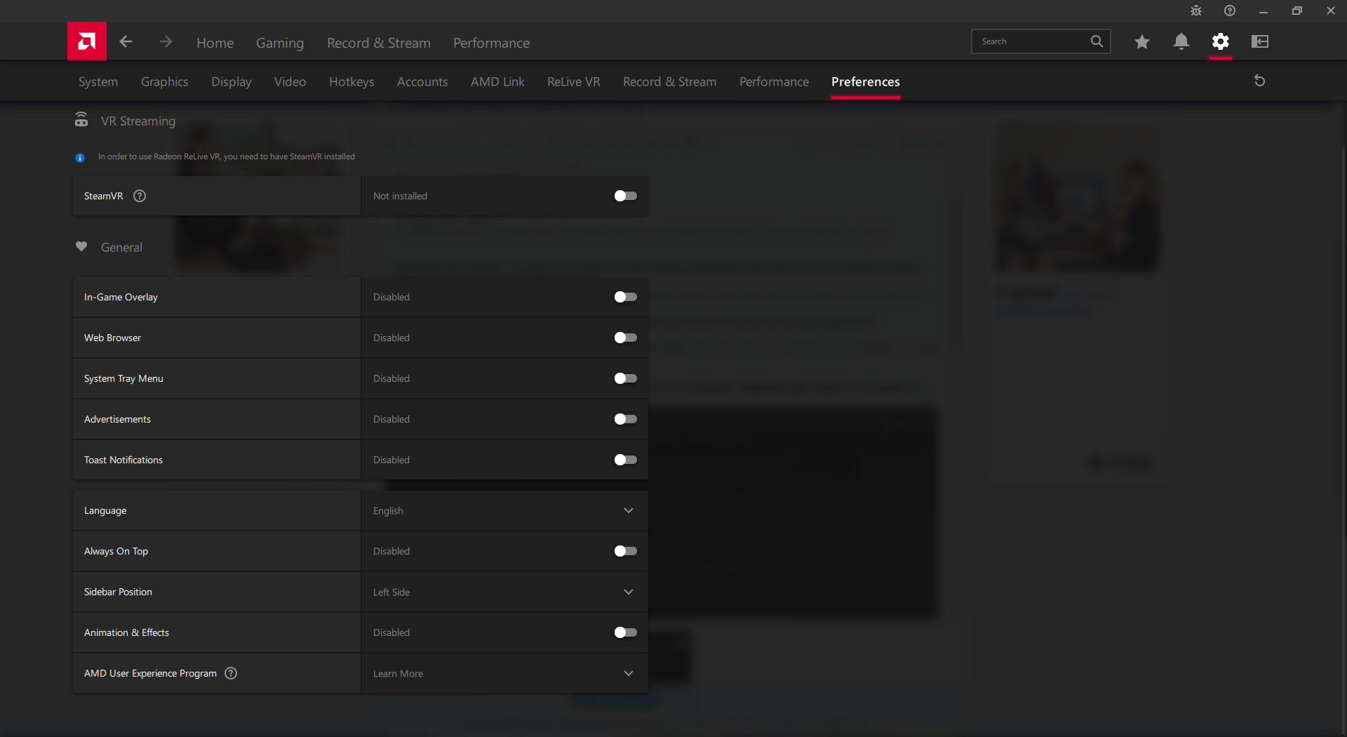

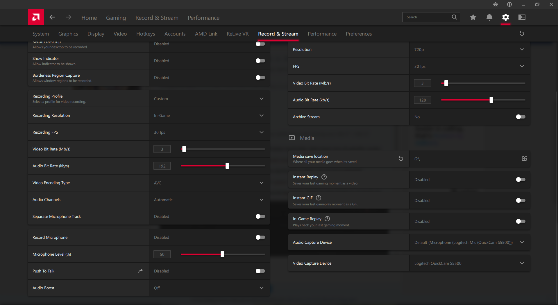

Bin im Windows Desktop und habe 100% GPU Load. Das ist irgendein blödes Treiberproblem und ich bin zu doof und krieg es nicht auf die Reihe...
Habe paar Youtube Videos zum Thema geschaut und paar Guides gelesen. Hat aber alles nicht geholfen bisher. Da hieß es man solle Instant Replay etc abschalten - war nie an bei mir.
Siehe hier z.B. : https://goodhomeautomation.com/how-to-fix-high-gpu-usage/

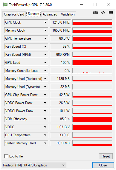

@TSKNF hier zeigt aber auch GPU-Z die 100% an, dazu einen Verbrauch von ~50W und vollen Takt.

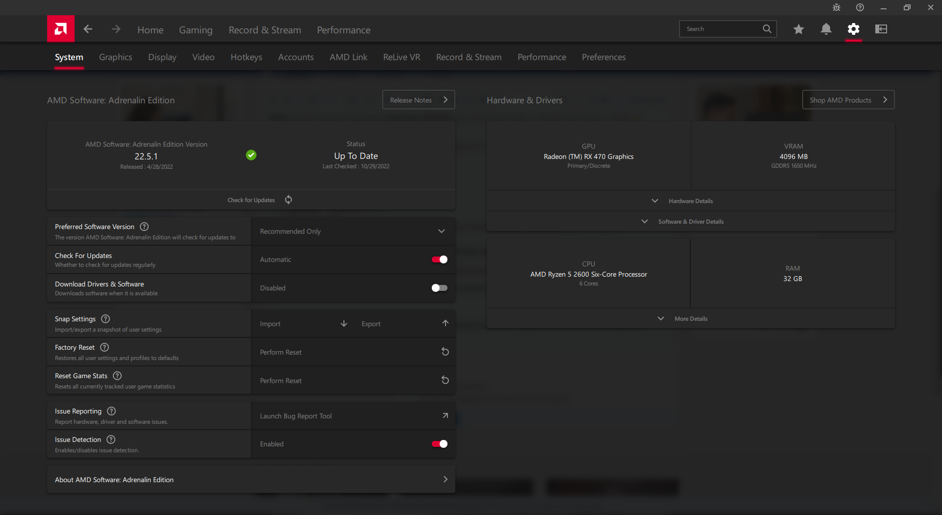

Andere haben das Problem auch... https://community.amd.com/t5/drivers-software/radeon-software-gpu-utilization-100-bug/td-p/490585
Das hier funktioniert... "Method 3. (100% effective): temporary launch an DX11 game and exit."
LOL!
Update:
Habe den aktuellen AMD Treiber in "Minimal" installiert und jetzt läuft die Karte wieder vernünftig.
