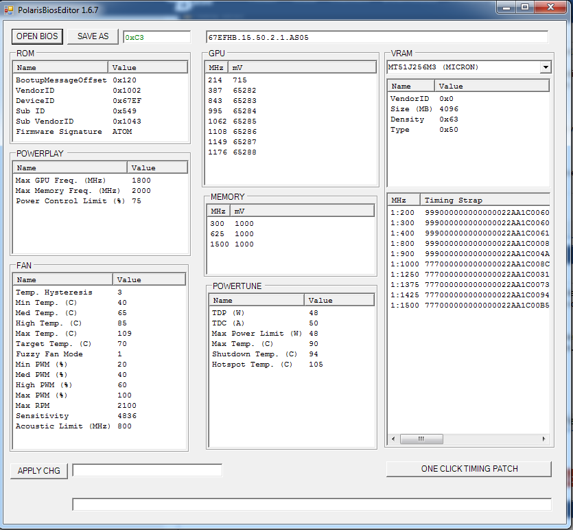

Original Rom:
Veränderte Rom:

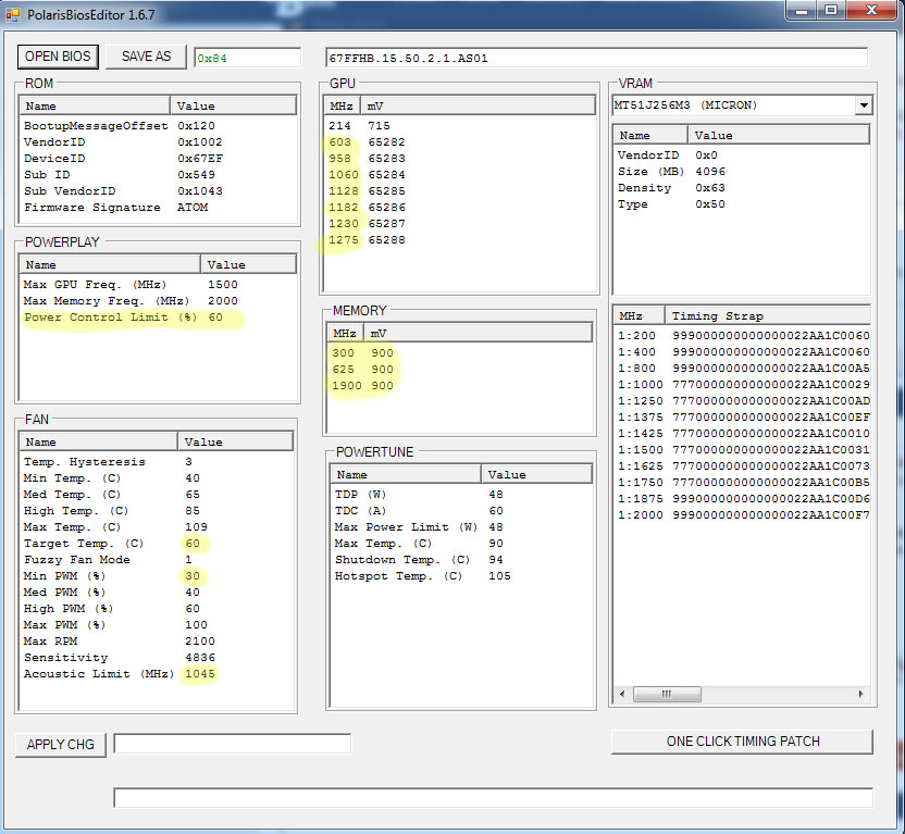

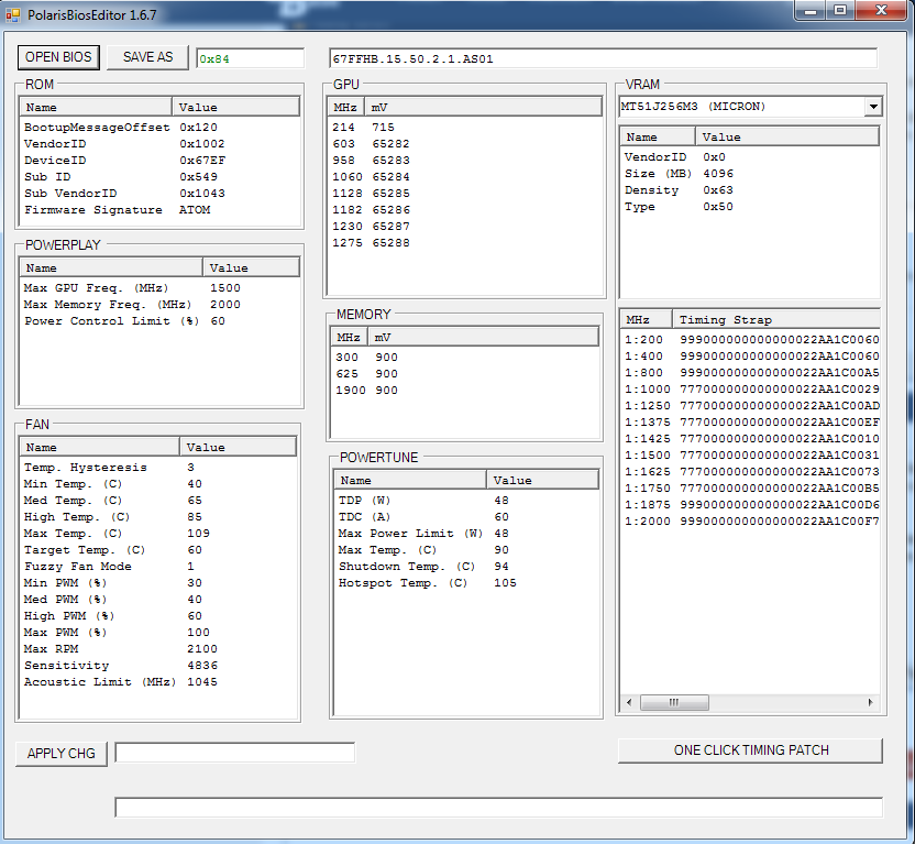

Ich habe mal im Anfangsposting 2 Bilder beigefügt, wo man sieht was ich verändert habe.
Ich vermute es liegt an der Memoryveränderung von 1000 auf 900mV
Dem Speicher Spannung zu nehmen und noch Takt rauf zulegen klappt nicht immer. :freak:
