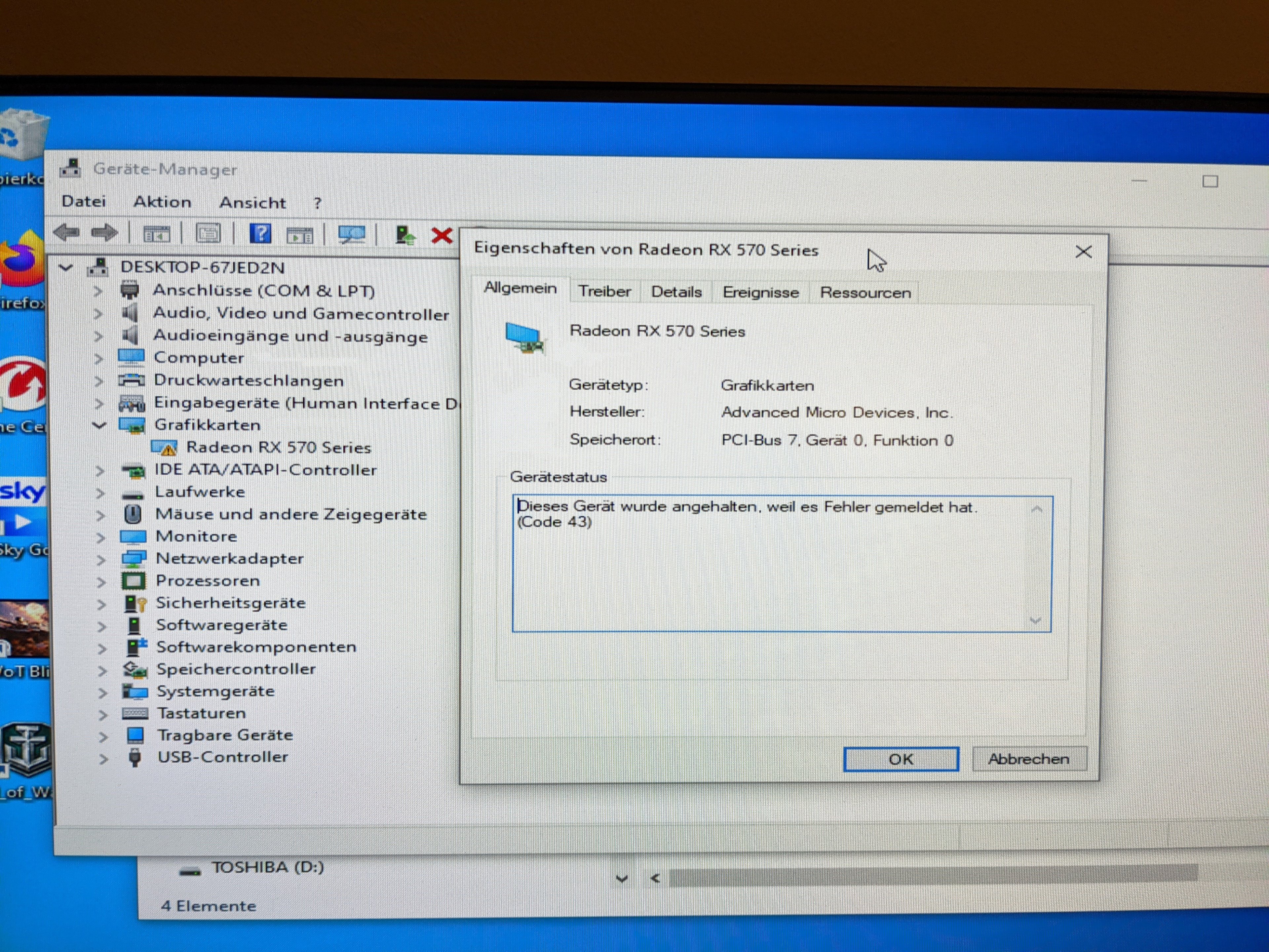

ich habe eine gebrauchte MSI RX570 4GB Armor OC gekauft und bei dieser lässt mich Win 10 keinen Treiber installieren. Die AMD Software bricht mit Fehlermeldung ab.
Im Gerätemanager steht der Code 43.

code 43 weisst auf auf hardwaredefekt hin. vermutlich wird sich der Speicher verabschieden oder hat sich verabschiedet bereits
Reaktionen: s1ave77
Gesetzt den Fall, der Fehler 43 taucht auf allen Systemen auf, ist die Karte wohl D.O.A.
Hier ein alter Thread mit dem gleichen Fehler:
Link
BIOS Switch + "AMDCleanUtility laufen gelassen" - Das hats dort gebracht.
Danke für die Antworten. Ich versuche die Karte zurückzugeben.
