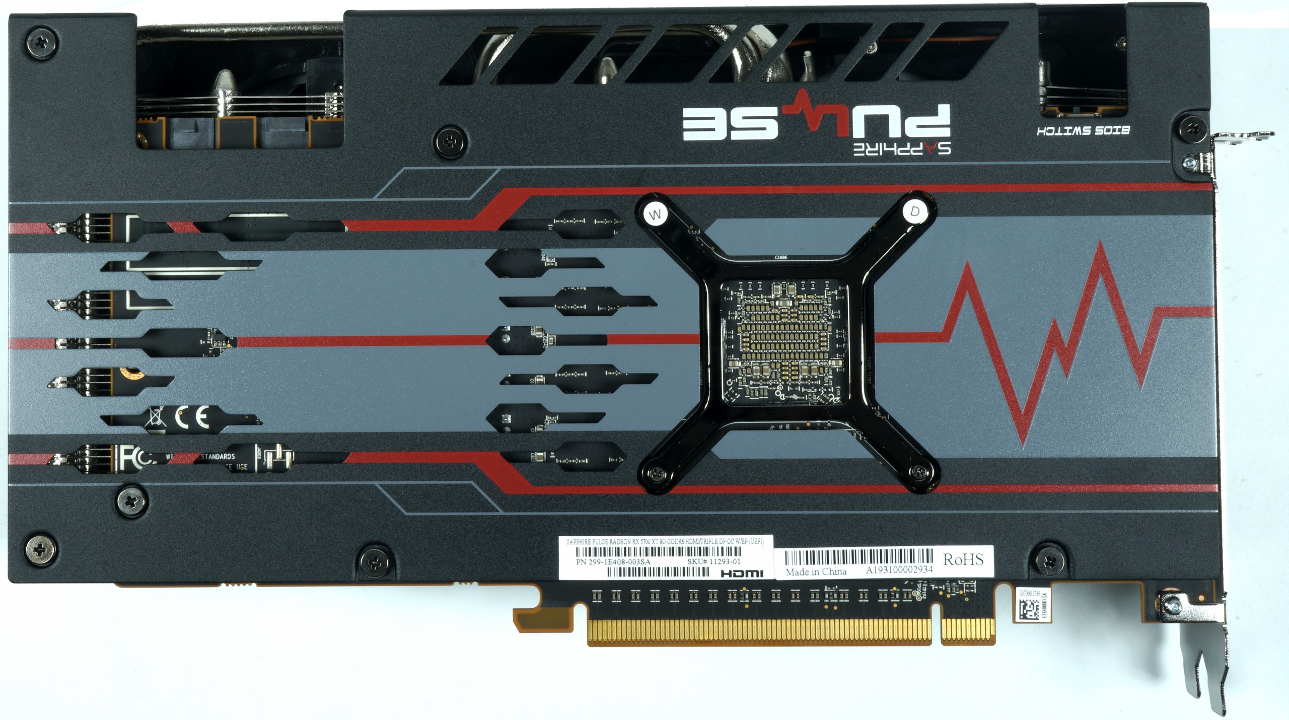

https://www.igorslab.de/sapphire-ra...test-navi-einstieg-mit-gewissen-schwingungen/
da siehst es oben rechts. sparsameres bios macht eigtl. immer Sinn.
