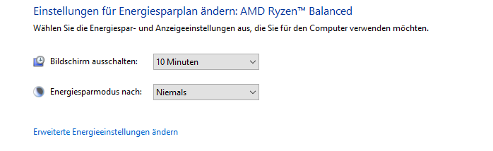

Energiesparmodus /= Bildschirm aus
Was passiert genau?
Tritt das Verhalten wirklich schon nach Aktivierung des Bildschirmschoners auf?
Nicht sofort sondern wenn der Bildschirm aus geht und nach weiteren 5-10 Minuten.
Einstellung:
Danach kann ich nichts mehr machen. Monitor bleibt dunkel und der Rechner reagiert auch auf keine Eingaben mehr...
