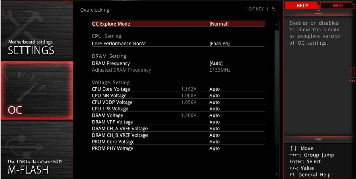

Board ist ein B350 Tomahawk von MSI
Kann mir jemand spontan die passende Einstelung im UEFI sagen??
B350 TOMAHAWK Manual - E7A34v1.3
Seite 50 BIOS Setup
CPU Frequency [Auto]
Sets the CPU frequency.
Core Performance Boost [Auto]
Enables or disables the Core Performance Boost (CPB). This item appears when the installed CPU supports this function.

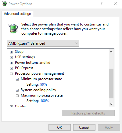

Also Es gibt zwei Möglichkeiten.....Möglichkeit A ....Der Ryzen Plan unter windows lässt dich nicht runtertakten.
Geh da in die erweiterten Einstellungen und stell "minimaler Leistungszustand des Prozessors" auf 5%.
Steht das auf 100%, taktet er nie herunter...und steht das auf 90%, dann taktet er so gut wie nie runter.....um so niedriger der Prozentsatz, um so eher taktet er runter.....das hat nichts damit zu tun, wie weit er heruntertaktet...nur wie schnell.

Im Bios steht schon alles auf "Auto" sonst ist kein OC aktiviert. Ich hab das letzte Bios vor der Beta.
Das war ein guter Tipp, da stand noch 90% obwohl ich da nie was verändert habe. Hab es runtergesetzt auf 5% und geht er auf ca. 2 GhZ im Idle, ist dsa ok?

Core C6 state [Enabled]
Enables/disables the C6 state.
Ist auch so gesetzt.
Irgendwie scheint es im UEFI auch kein "load optimitzed Defaults" zu geben?
Den Core Boost hab ich deaktiviert, weil der den V Core oft auf über 1,4V setzt bei Core 1, aber das sollte ja ncihts ausmachen?
Es gibt noch einen Punkt WHQL Support Win 10 sollte man den auch aktiveren?
edit: 7A34v1M ist die Bios Version
Naja wenn du auf die Leistung verzichten kannst.....Die 1,4V sind aber nicht schlimm....das hat AMD schon ausgetestet, was die CPU verkraften kann. ;)
Du kannst den Boost also ruhig laufen lassen.
Ja ...ist ok..... Im Idle siehst du oft gar nicht, was passiert....Tools, die die Daten auslesen, machen selbst eine gewisse Last...dann taktet die CPU nicht ganz herunter und auch die Spannung wird im Idle selten korrekt ausgegeben.
Aber wenn die Spannung und der Takt überhaupt Anstalten machen herunterzutakten, ist alles in Ordnung.
